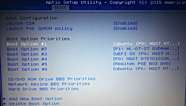

Oui, se coup si le redémarrage c'est lancer, mais toujours pareil. Ça bloque avant d'afficher la page du bios. Petit truc que j'ai remarquer à chaque fois: Le clavier s'éteint puis se rallume aussitôt. Donc c'est entre ce moment et l'affichage de la page du bios que ça bloque. 8-)
Le redémarrage depuis le bios vers le disque dur ... Linux fonctionne très bien. Tout comme depuis le Live Knoppix.
Le boot Linux est en premier dans la liste.

Franchement, je ne vois pas trop ce qui cloche ...
Vu que tu as un processeur très rapide, je dirais d'essayer de ralentir le reboot, même si je ne suis pas persuadé du tout que ça fonctionnera. Un truc comme mettre d'autres démarrages possibles en premier (CD et/ou USB), dans ce genre :
Es-tu en UEFI ou en MBR ? Parce que si c'est de l'UEFI, je n'ai jamais touché à ça, et il te faudra forcément l'aide de quelqu'un d'autre.

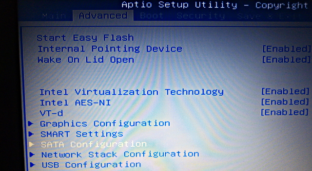

Dundee33 a écrit :Le boot Linux est en premier dans la liste.
Ça, dans SATA settings, c'est au niveau matériel, ça dépend seulement de quel port SATA tu as utilisé pour brancher le HDD physiquement sur la carte mère. Je ne pense pas que ça puisse avoir le moindre rapport. ;)

Ce PC portable ASUS était sous Windows 10. Donc oui obligatoirement. Suite à un problème: https://forum-francophone-linuxmint.fr/ ... 69#p126538 il est maintenant que sous Linux Mint. Voici les manips que j'ai fais avant de perdre Windows: https://doc.ubuntu-fr.org/uefi.
Pour le disque dur, voici plus d'infos:
Est-ce que le résulta de cette commande peut aider ? Je l'ai lancer aussitôt après un "redémarrage"....
