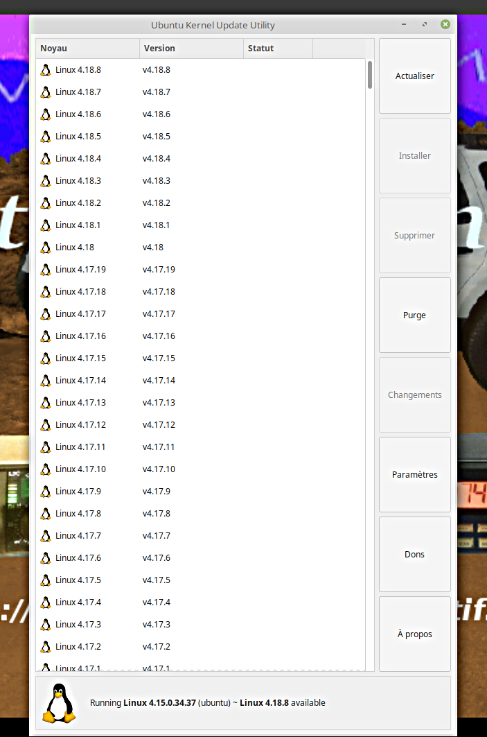

Donc, je viens d'installer comme indiquer en page 2 ( viewtopic.php?f=23&t=10939&start=10#p129142 ) 'Ukuu'. ;)
Ne serait t'il pas plus logique que j'installe la version: linux 4.18.8 au lieu de la 4.1.14 ? J'ai en ce moment la version 1.15.0.34.37. Si j'ai bien compris, la 4.18.8 serait compatible avec mon PC. :geek:
La capture d'écran d'une partie de la liste est ici.

Retour d’expérience: Avec le 4.18.8 je ne peux même plus arrêter le PC portable. Le redémarrer non plus bien entendu plus quelques bugs... Durant l'installation il y a eu plusieurs messages d’erreurs. J'ai du coup décocher les alertes de 'Ukuu' ;)
Je vais voir de-suite avec la version 4.13.16 citer ici: viewtopic.php?f=23&t=10939&start=10#p129147 :)

Avec le noyau 4.13.16 le redémarrage fonctionne. L’arrêt aussi. Je ne vois rien d'anormal pour le moment. Yes ! :P

salut Dundee.
Content pour toi que ça fonctionne, tu vois, qu'est ce que le disais ? le 4.13 est un bon noyau.
Je fuis les tout derniers noyaux, ils ammènent souvent plus de problèmes que de solutions.
Le 4.18 sera certainement un bon noyau quand le 4.22 sortira :D
Il n' y a vraiment que pour le matos très récent (genre sorti la semaine dernière), qu'en dernier recours,
je dirai d'essayer les dernier noyau LTS. Sinon si tu as un ordi de 6 mois, il est mieux d'utiliser un noyau de 6 mois, car il a eu le temps d'être bien débugué.
Par expérience, la chasse aux derniers pilotes ou au dernier noyaux, n'est pas une bonne chose, car ton
matèriel, n'est pas forcément bien pris en compte ou carrément ignoré si métériel très vieux...Pis c'est
ceux qui essayent qui essuyent les platres... :l
