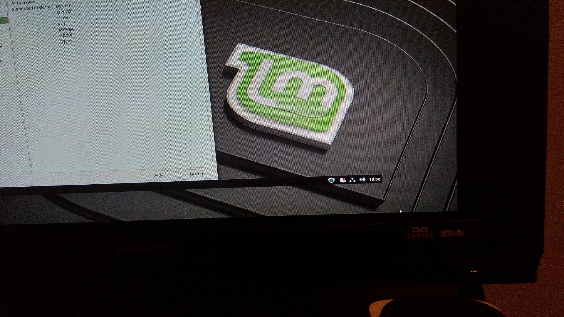

Maintenant j'ai tout l'écran même plus! Je m'explique lorsque je met la sourie vers le bas ou vers la droite, le bureau "scroll" et j'ai un surplus de bureau, il faut que je ramène la sourie en haut à gauche pour qu'il "scroll" à la normale.
J'ai pris une photo du coin bas doit lorsque le bureau est scrollé au maximum.
Donc c'est beaucoup mieux mais ce n'est pas encore nikel.
