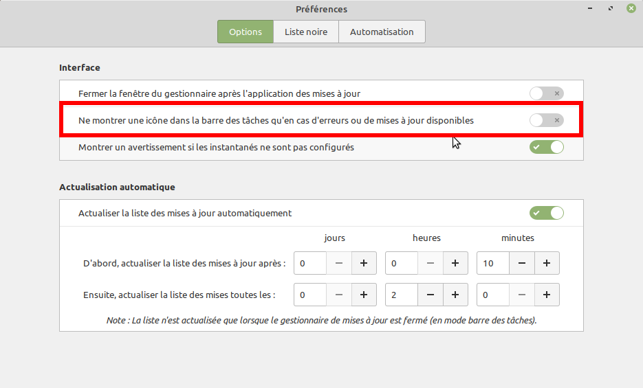

J'ai vérifié les paramètres du gestionnaire, et l'option "Ne montrer une icône qu'en cas d'erreurs ou de MAJ disponibles" n'est pourtant pas activée :

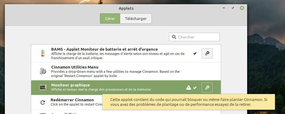

Mais je crois avoir une piste: ça vient peut-être de l'applet de surveillance CPU et RAM. Il est signalé comme pouvant présenter des problèmes avec Cinnamon !
J'en ai essayé d'autres, eux-mêmes signalés comme pouvant présenter des problèmes avec Cinnamon: même constat, icône de MAJ absente au démarrage.
J'ai finalement supprimé cet applet: deux démarrages, et icône de MAJ normalement affichée à chaque fois.
Je vais donc rester quelques jours sans cet applet pour voir s'il se confirme que le problème venait bien de là, et je reviendrai vous dire le résultat.

Moi aussi je croyais le problème résolu, et c'est revenu: ce matin, trois démarrages, et icône absente à chaque fois.
