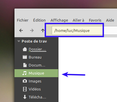

Messages : 1909
Re: Volume racine plus d'espace alors qu'il y a plus de 900 Go
tu vas créer les répertoires Documents Musique qui te manque avec cette commande (tu pourras les supprimer plus tard si tu veux)
mkdir Documents Musique
Tu renommes le répertoire de ton dossier perso Pictures en Images
Ensuite tu vas modifier le fichier user-dirs.dirs
Pour ouvrir ce fichier colle dans le terminal
xed ~/.config/user-dirs.dirs
et tu modifies les dernières lignes du fichier comme celle ci dessous (ou un copié/collé des 8 lignes en remplacement de celles que tu as sur ton fichier
XDG_DESKTOP_DIR="$HOME/Bureau"
XDG_DOWNLOAD_DIR="$HOME/Téléchargements"
XDG_TEMPLATES_DIR="$HOME/"
XDG_PUBLICSHARE_DIR="$HOME/"
XDG_DOCUMENTS_DIR="$HOME/Documents"
XDG_MUSIC_DIR="$HOME/Musique"
XDG_PICTURES_DIR="$HOME/Images"
XDG_VIDEOS_DIR="$HOME/Vidéos"

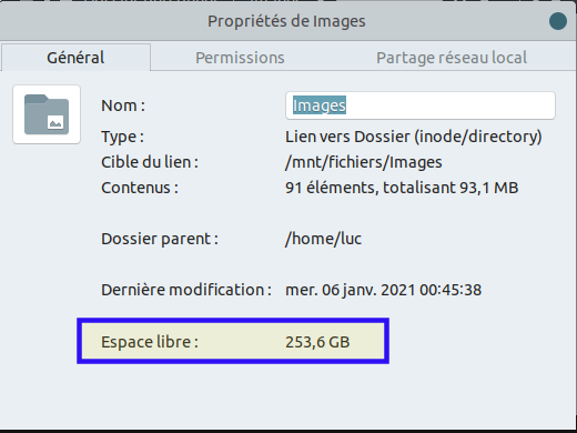

On va déplacer les dossiers sur /Medias en passant la commande
mv Documents Images Musique Téléchargements Vidéos /Medias
et créer les liens qui dirigerons tes données dans cette partition
Pour le faire passse cette commande
ln -s /Medias/Documents && ln -s /Medias/Images && ln -s /Medias/Musique && ln -s /Medias/Téléchargements && ln -s /Medias/Vidéos
Et normalement tu devrais maintenant avoir 900 Go de libre
Pour le vérifier, tu fais un clic droit dans un dossier Musique par exemple et dans,ce clic droit → Propriétés et regardes combien d'espace libre

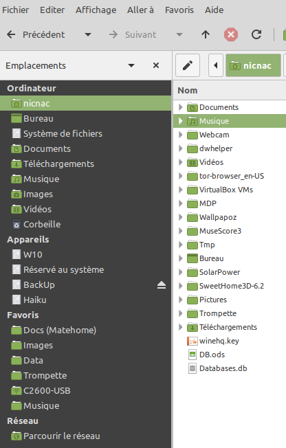

NicNac
Messages : 102
Enregistré le : mer. 28 nov. 2018 15:31
Localisation : Gembloux Belgique
Message par NicNac »
Le retour de ls -l
total 112
drwxr-xr-x  2 nicnac nicnac  4096 jan 14 10:32  Bureau
-rw-r--r--  1 nicnac nicnac 20480 oct 22 10:42  Databases.db
-rw-r--r--  1 nicnac nicnac 10960 jan 10 15:35  DB.ods
drwxrwxr-x  2 nicnac nicnac  4096 jan 14 10:35  Documents

Je te mets ceci:
Musique est vide, ....
Car j'ai les directories IMAGES ET Musique dans favoris.
C'est pour cela que j'avais supprimé les lien dans user-dirs.dirs.
Que faire donc idéalement.

Ha ok ! je n'avais pas compris donc ce sont des raccourcis vers les dossiers Image et Musique ,c'est ça,
Tu as fait comment pour qu'ils soient dans le panneau latéral ?
J'ai du mal a croire que ce soit les dossiers Images et Musique de ton autre partition , parce que les icônes de tes raccourcis ont les emblèmes qu'il ont normalement si c'est le chemin indiqué dans le fichier user-dirs.dirs et celui ci indique qu'ils sont sur /home
Quand tu cliques sur ton raccourci Musique quel est le chemin dans la barre ?...
et le clic droit dans ce dossier → Propriétés ...combien d'espace libre

Ordinateur
Musique = /nicnac/Musique mais vide
Favoris
Images /Médias/Images (dossier Images du disque sdd1)
Musique /Médias/Musique (dossier Images du disque sdd1)
pour info fstab:
#Entry for /dev/sdd1 : Medias
UUID=2382aa92-8bce-444f-a5a9-27b0a9fc7850 /Medias ext4 defaults 0 2
Pour les mettre dans Favoris, il suffit
dans caja d'ajouter le favoris du dossier ouvert.
En attendant merci de pour ton aide.
