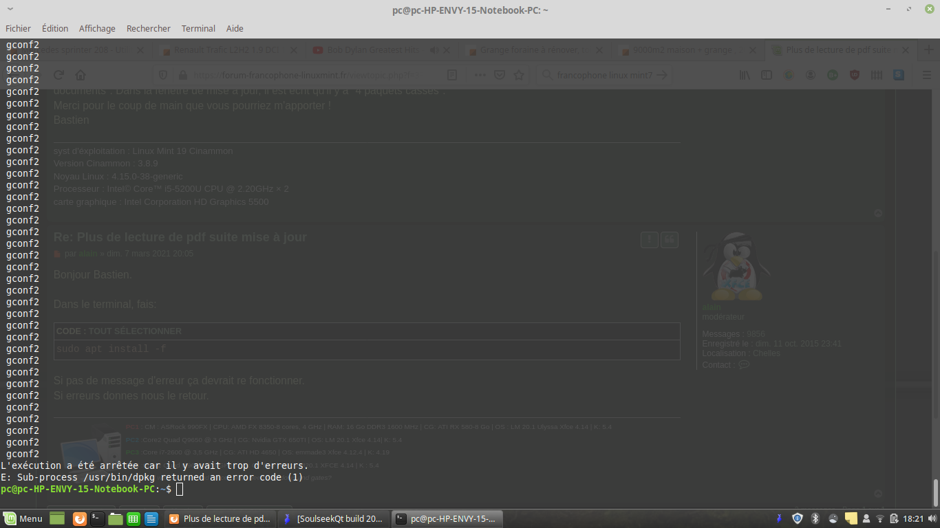

Trop d'erreur me dit-on...

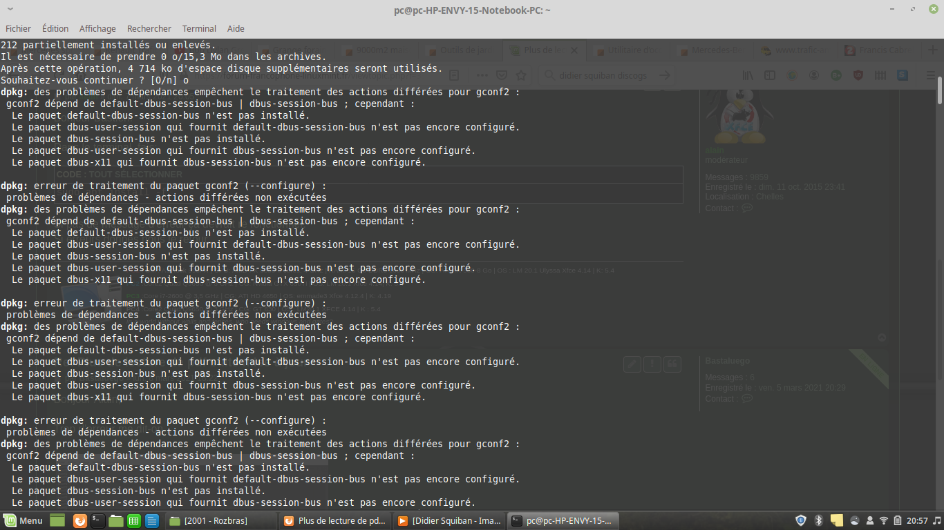

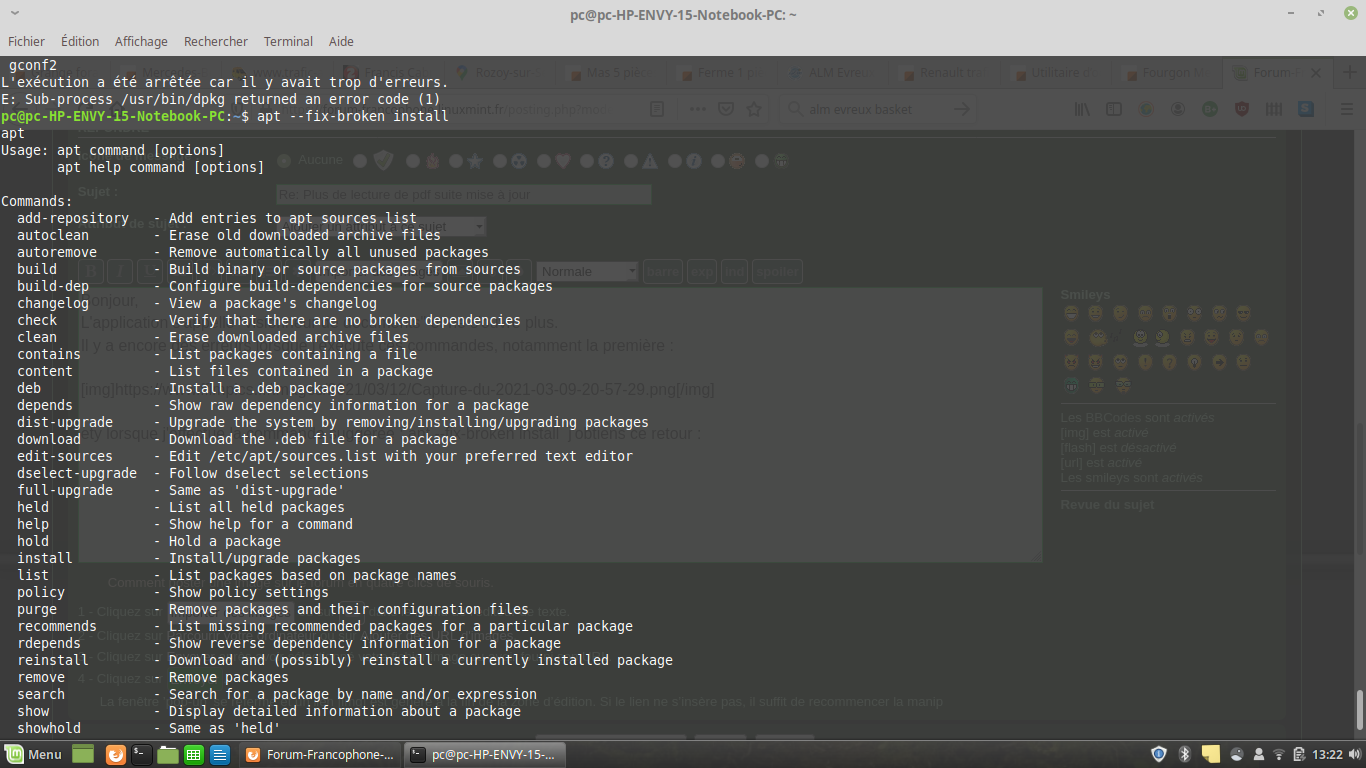

L'application s'appelle "visionneur de documents" et ne s'ouvre plus.
Il y a encore des erreurs lorsque j'exécute ces commandes, notamment la première :
ety lorsque j'effectue la commande suggérée : apt --fix-broken install j'obtiens ce retour :

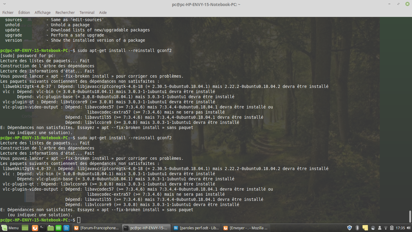

Ok alors il semble que réinstaller Gconf2 permettra de réinstaller tous les paquets qui en dépendent.
Essaie :
Essaie :
sudo apt-get install --reinstall gconf2

malheureusement toujours pas...
