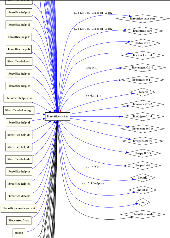

exple pour obtenir les dépendance et paquets dépendant en remontant à un niveau suffisant pour cerner les conséquences :
debtree   --max-depth=1 --rdeps-depth=1 libwebkit2gtk-4.0-37  > out.dot
nous donne ça :
Mais quels paquets en dépendant sont réellement installés sur mon système (à gauche) et que font-ils ? sont-ils cruciaux ? Accepteraient-ils tous une version antérieure ou ultérieure du paquet interrogé et laquelle ? (donc interroger leurs dépendances à chacun) :

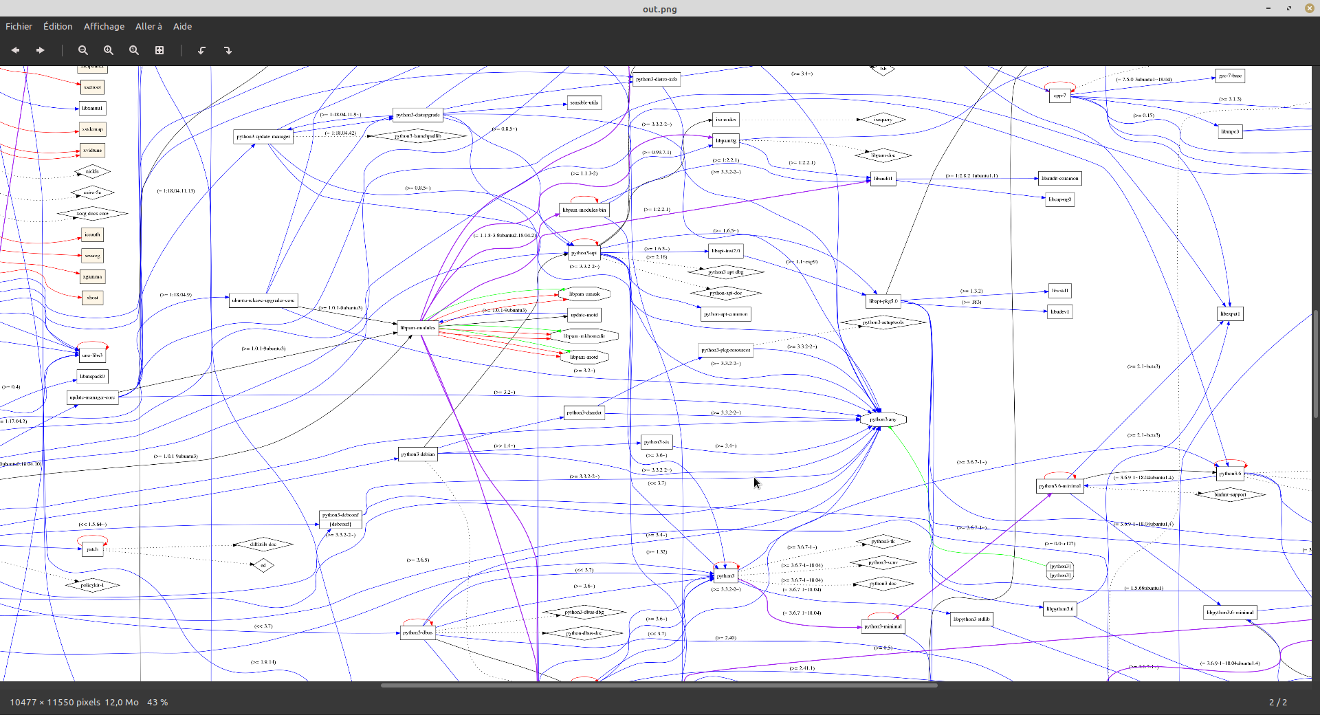

j'avais fait un essai avec libreoffice-writer mais il y avait trop de packages :-o
C'est plus présentable :D
Merci pour tes recherches et explications Image

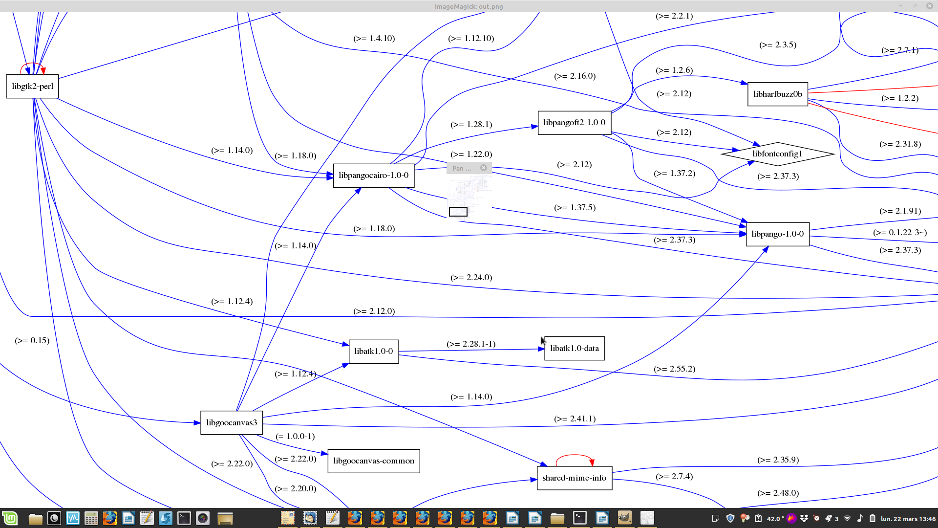

Pour ceux qui sont déjà installés, c'est un peu contraignant de surveiller chaque mise à jour des dépendances en rapport avec un .deb, et vérifier qu'elles sont toujours supporté par celui-ci :?
Mais je dois pouvoir m'en dispenser pour mes trois .deb (shutter) puisqu'ils ont été installés avec dpkg, ils n'y a donc pas de dépendances installées par ces paquets si j'ai bien compris ;)
Et le jour ou ils seront cassés à cause une màj des dépendances dont ils ont besoin sur le système, et il y en a :roll: (la capture n'est qu'un petit extrait) soit je chercherai une nouvelle version de ces .deb, soit j'utiliserai flameshot
