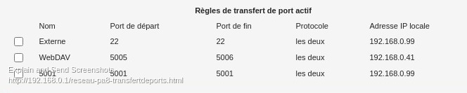

Bon, je me lance, en espérant ne pas dire trop de bêtises.
Déjà il faut savoir que tu dois avoir une adresse IP connue de l'externe. Pour la connaitre facile, l'incontournable monip.org. En général ton adresse IP change rarement mais rien n'est assuré. Si tu veux vraiment être à l'abris, prend une adresse IP fixe chez ton FAI.
J'ai trouvé deux vidéos instructives et intéressantes, même si elles ne traitent pas tout à fait de ton sujet.
On est bien d'accord, toi tu veux monter une ressource à distance alors que la deuxième vidéo parle d'accès à distance.
Voici la première qui parle plutôt du côté réseau, et la deuxième partie NAS et transferts de ports.
Ceci dit je vais tenter de te montrer comment je peux faire (même si je vais tout défaire ensuite - cf ma phobie de la sécurité).
1. Déjà bien sûr donner un adresse IP fixe à ton NAS dans ta BOX. La mienne c'est 192.168.0.41. (si tu la vois par la suite)
2. Ouvrir les ports qui vont bien sur ta box; la liste des ports à ouvrir est là pour Synology. On voit pas exemple que le port 22 est associé à SFTP, le 5005 et le 5006 à Webdav. Chez moi (j'ai mis les port vers 99, donc poubelle, j'ai ouvert WebDav pour le test):
3. dans le Syno, paramétrer le protocole que tu veux utiliser: c'est dans Service de fichiers > Webdav c'est du SMB, SFTP c'est dans l'onglet ... FTP 😊.

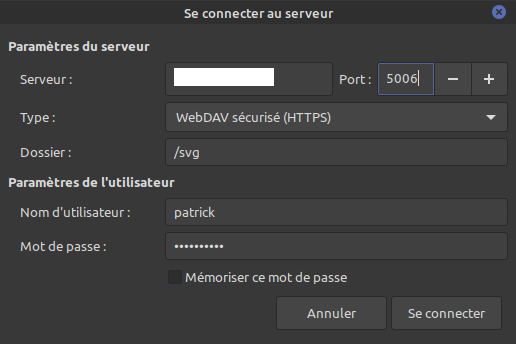

Pour compléter et peut-être clore...
Comme je suis sous Gnome j'ai redémarré sous Cinnamon, bureau de l'émetteur du post.
Et avec l'explorateur de fichier Nemo 4.8.6 ça fonctionne bien en WebDAV (https).
Copie d'écran de mon montage avec adresse IP cachée. Ma ressource sur le Synology s'appelle ici svg (on l'aura compris).... :D
