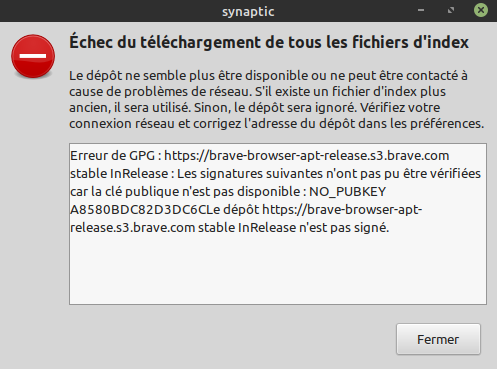

Lorsque je vais dans le gestionnaire de mise à jour et que je fais actualiser, voici ce que cela m'affiche à l'écran :
Je précise que j’utilisai Brave comme navigateur avant et que je l'ai supprimé pour n'utiliser que Firefox.
Comment faire pour ne plus avoir ce message d'erreur car depuis ça, je n'ai plus de mise à jour logiciel bizarrement?

Si tu ne l'utilises plus le plus simple est de supprimer l'entrée de son dépôt
Donne nous le retour de
 find /etc/apt -type f -name '*.list' -exec bash -c 'echo -e "\n$1"; nl -ba "$1"' _ '{}' \;
Que l'on voit tes dépôts apt (sources.list) et qu'on te dise ce qu'il faut modifier
Sinon, il suffit de mettre à jour "la cle de sécurité"
curl -s https://brave-browser-apt-release.s3.brave.com/brave-core.asc | sudo apt-key --keyring /etc/apt/trusted.gpg.d/brave-browser-release.gpg add -

Le plus simple est alors de supprimer le dépôt. Dans "Sources de logiciels" chercher le dépôt de Brave dans PPA et "dépôts supplémentaires" et le supprimer.

J'ai donc supprimer les dépôts brave dans dépôts supplémentaires et supprimer la clé de sécurité.
Du coup je n'ai plus le message d'erreur.
Merci beaucoup ;)

Sinon, pour info , la même action en ligne de commande
sudo rm  /etc/apt/sources.list.d/brave-browser-nightly.list
