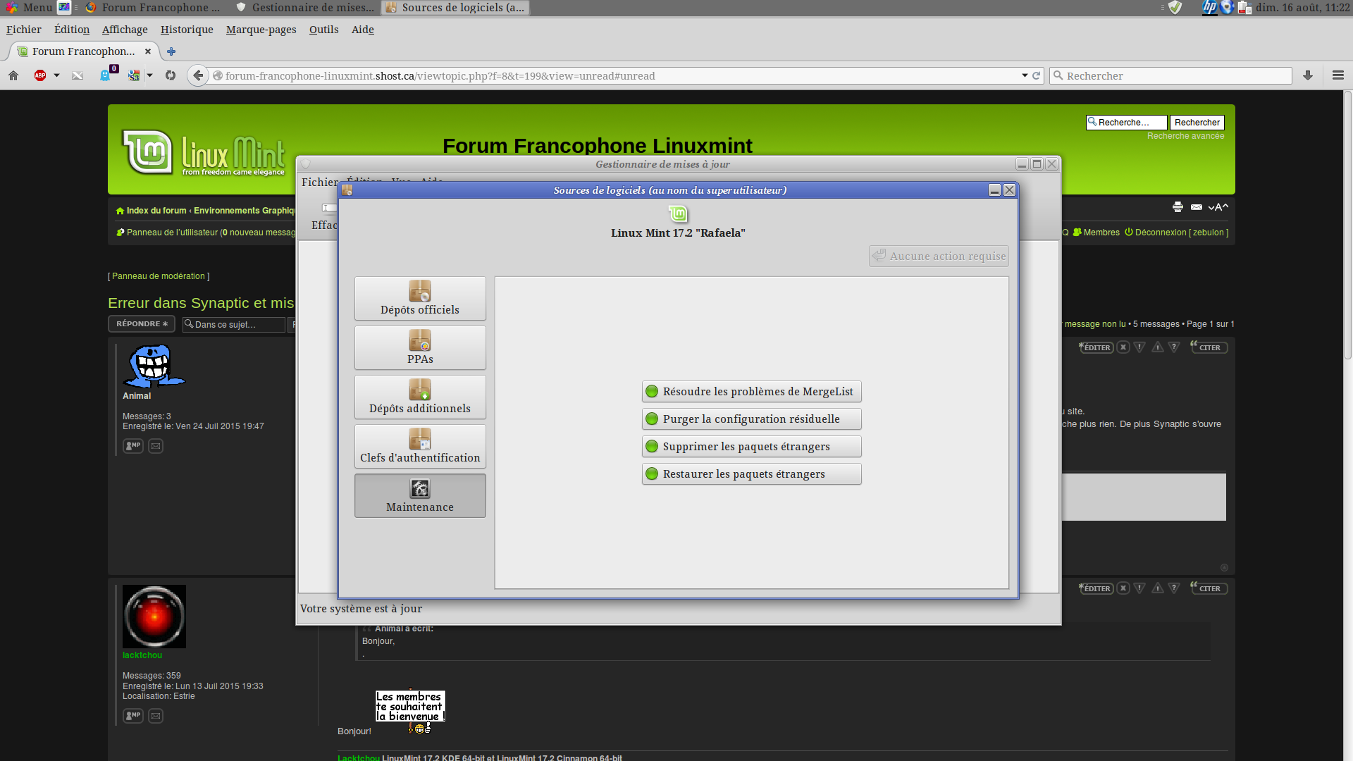

Darksky1985
Re: Erreur dans Synaptic et mises à jour vide
Message par Darksky1985 »
On dirait un problème avec MergeList.
Dans le gestionnaire de mises à jour-->Edition --> sources de logiciels.
Tu vas voir un bouton "maintenance". Dedans, il y a un bouton pour "résoudre les problèmes de MergeList".
Essaie avec ça, voir si ça arrange les choses.

Merci Zebulon, Darksky, Lacktchou.
Je suis sous une version de Mint (13 KDE) qui n'a pas exactement les mêmes commandes, semble-t-il. chez-moi, ça donne ceci :
et ce que ça renvoie dans la console :

Sur ta capture d'écran, il n'y a qu'un seul canal qui est coché (import). Est-ce voulu?
Typiquement, le "main" l'est aussi, le "upstream" peut-être (ça je ne sais pas).
As-tu testé en cochant ces sources?
Animal
Messages : 146
Enregistré le : ven. 24 juil. 2015 19:47
Message par Animal »
De mon coté, il n'y a aucune raison pour qu'un seul canal soit coché.
J'ai ainsi coché en supplément, les canaux «main» et «upstream», malheureusement il y a toujours un problème de chargement des paquets.
Après ces modifications le système demande à recharger la liste, et voici à quoi ça aboutit :
De ce fait, Synaptic affiche une erreur qui interdit son ouverture.
