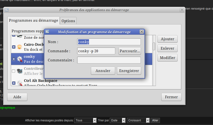

Re: lancement de conky
Re
puis OK (je ne suis plus sur mate depuis belle lurette mais je crois que c'est cela) sinon quelqu'un d'autre pour confirmer ou pas .
Faire comme sur l'image de zebulon, mais dans commande tu ne mets rien, tu cliques sur parcourir et tu cherches le chemin de ton fichier,j'ai bien fait cela avec un dossier .script mais comment dire au système qu'il doit lancer le fichier au démarrage?... ëtre un dossier .bin suffit?
HP Pavilion g 7 1357 sf avec ssd Tessa cinnamon Mageia 7rc mate
Asus ROG avec xubuntu 18.04 et xubuntu 19.04
Pour retarder le démarrage du conky, je n'ai rien fait d'autre qu'inscrire ce qu'il y a sur ma copie d’écran, ni script, ni bin. As-tu essayé ?
