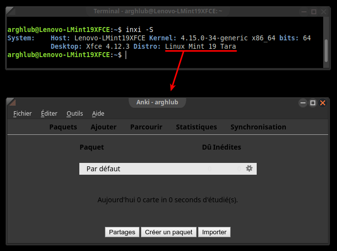

Je viens d'installer Anki sur LinuxMint19 pour voir où ça clochait et ...
chez moi Anki marche, donc je ne peux déceler ton problème :
Donc comme te le disait Alain, lance Anki via le terminal pour qu'on puisse voir les messages d'erreurs :
