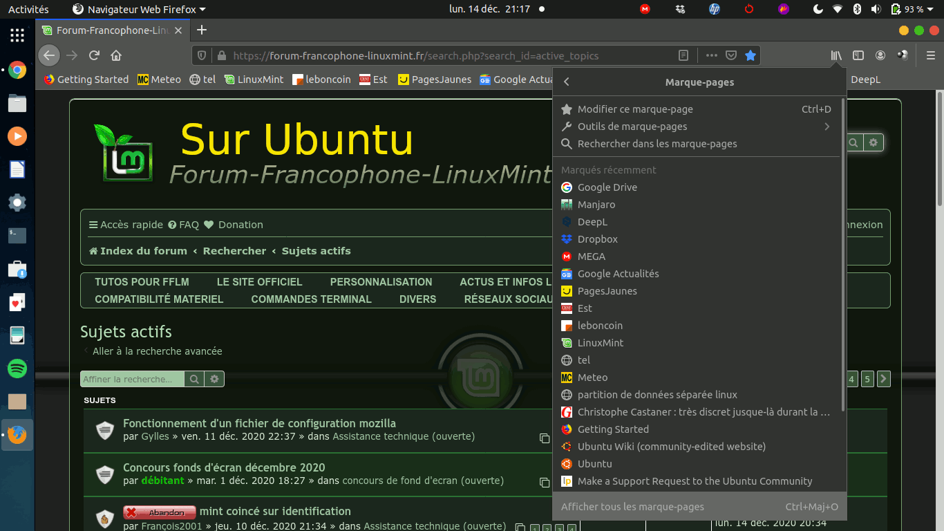

@Gylles j'ai reproduit chez moi ces liens et ça fonctionne tres bien , les marques page sont identiques
Sur deux de mes systèmes , je pourrais faire de même pour le troisième

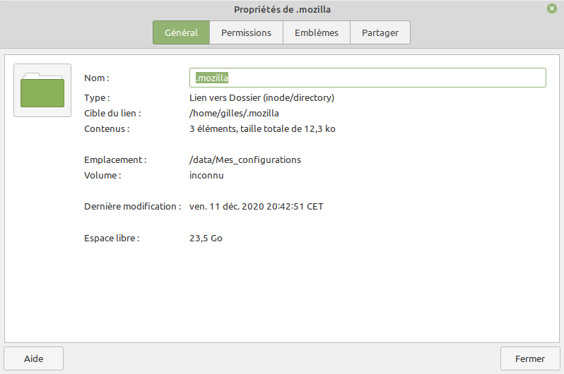

Sur les 2 os j'ai ré-installé firefox et re-créé les liens. Dans les propriétés de l'un d'eux le type est "Lien vers Dossier (inode/directory)" mes recherches mon amené aux fichiers user-dirs.dirs auquels j'ai ajouté la dernière ligne.

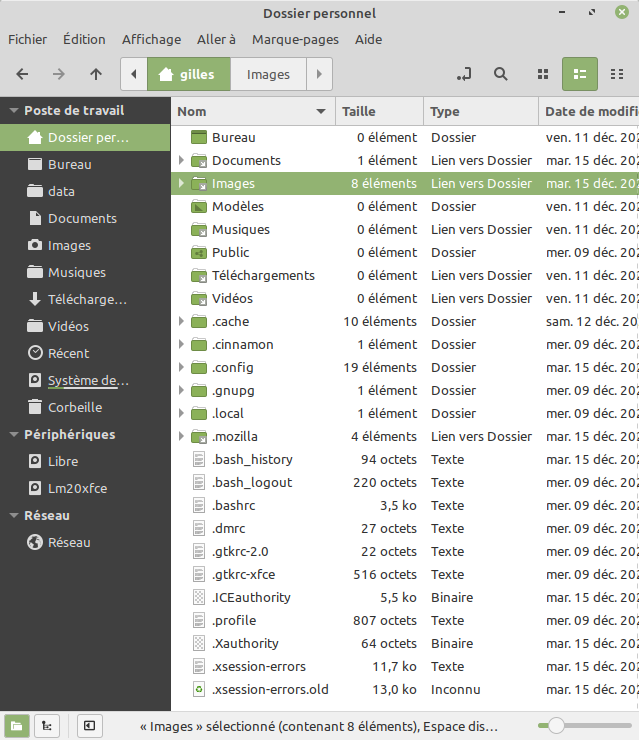

Tu peux montrer une capture d’écran de ton dossier perso ?
je pense que le probleme viens de là

Oui c'est moi qui l'ai ajouté, inspiré de ce tuto sur le triple boot : viewtopic.php?f=12&t=5205 et pour la ligne du dossier musique j'ai le même manque sur les 2 os cela m'étonne d'avoir fait la même bêtise à 2 endroits différents ! (en principe j'essai de varier :lol: ) Dans "Mes_configurations" je n'ai que .mozilla.
gilles@gilles-optiplex5040:~$ ls -l -a

Alors docteur ;)

lrwxrwxrwx  1 gilles gilles   12 déc.  11 18:45 Images -> /data/Images
drwxr-xr-x  3 gilles gilles 4096 déc.   9 14:40 .local
lrwxrwxrwx  1 gilles gilles   24 déc.  16 11:49 Mes_configurations -> /data/Mes_configurations
drwxr-xr-x  2 gilles gilles 4096 déc.   9 16:11 Modèles
lrwxrwxrwx  1 gilles gilles   14 déc.  16 14:59 .mozilla -> /data/.mozilla
lrwxrwxrwx  1 gilles gilles   14 déc.  11 18:45 Musiques -> /data/Musiques
-rw-r--r--  1 gilles gilles  807 déc.   9 14:40 .profile
drwxr-xr-x  2 gilles gilles 4096 déc.   9 16:11 Public
-rw-r--r--  1 gilles gilles    0 déc.   9 16:17 .sudo_as_admin_successful
lrwxrwxrwx  1 gilles gilles   23 déc.  11 18:45 Téléchargements -> /data/Téléchargements
lrwxrwxrwx  1 gilles gilles   13 déc.  11 18:45 Vidéos -> /data/Vidéos
-rw-------  1 gilles gilles   65 déc.  16 17:33 .Xauthority
-rw-------  1 gilles gilles 6656 déc.  16 17:33 .xsession-errors
-rw-------  1 gilles gilles 9615 déc.  16 15:03 .xsession-errors.old
gilles@gilles-OptiPlex-5040:~$
