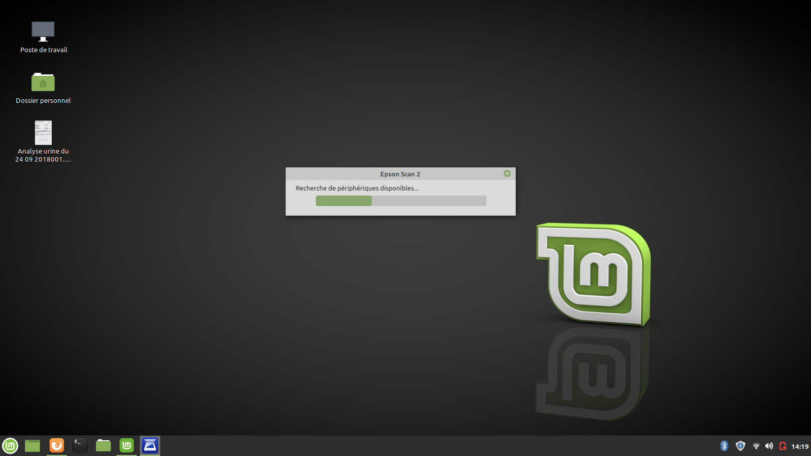

Jusque là, pas de soucis particulier. Ceci fait, j'ai voulu lancer le programme, et une fenêtre s'est ouverte, m'indiquant que la liaison (ou connexion) avec le scanner était impossible. Je ne sais plus exactement à quel moment, mais le fait est que j'ai voulu entrer une adresse IP, et que c'est là que j'ai fait "LA" boulette!
Depuis, lorsque je tente d'ouvrir "EpsonScan 2", un tout petit bandeau s'affiche pendant 1 seconde, indiquant "Recherche de périphériques Disponibles...", puis disparaît... et puis plus rien ! Gloups !
J'ai donc tenté de désinstaller l'ensemble des paquets,(avec succès), puis de réinstaller le tout (avec succès également), sauf que cela ne change rien au problème: Chaque tentative de lancement se solde par un échec ! Ben zut alors !
Voici les deux captures d'écran que j'ai réussi à faire:

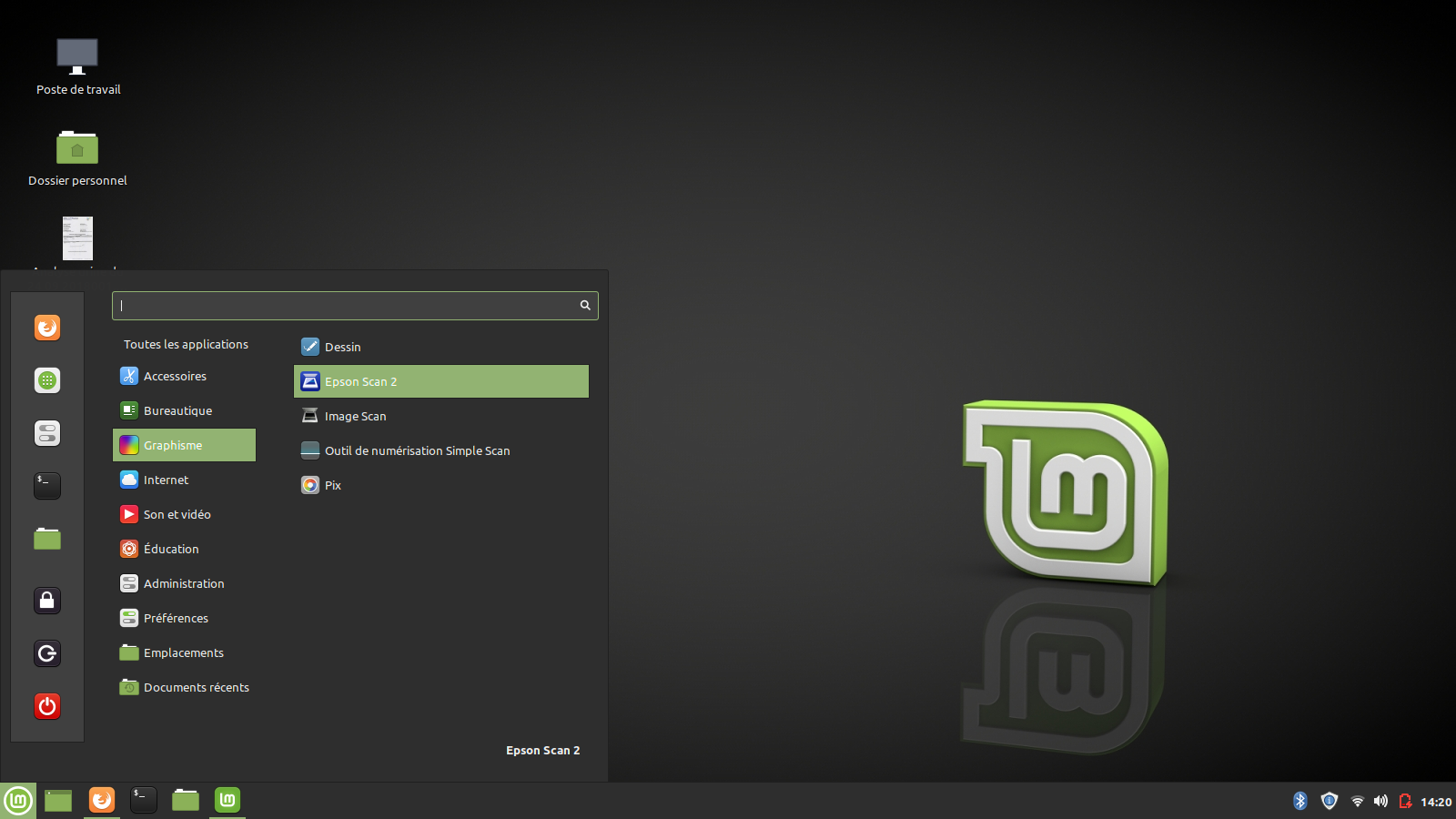

La première montrant mon bureau et l'emplacement d"Epson Scan 2"
La deuxième ( et elle ne fut pas simple à faire, tant le timing était court!) montrant le petit bandeau ...
Donc voilà, si l'un d'entre vous pouvait me donner quelques conseils pour savoir où chercher, et comment résoudre "LA" boulette, ce serait super .

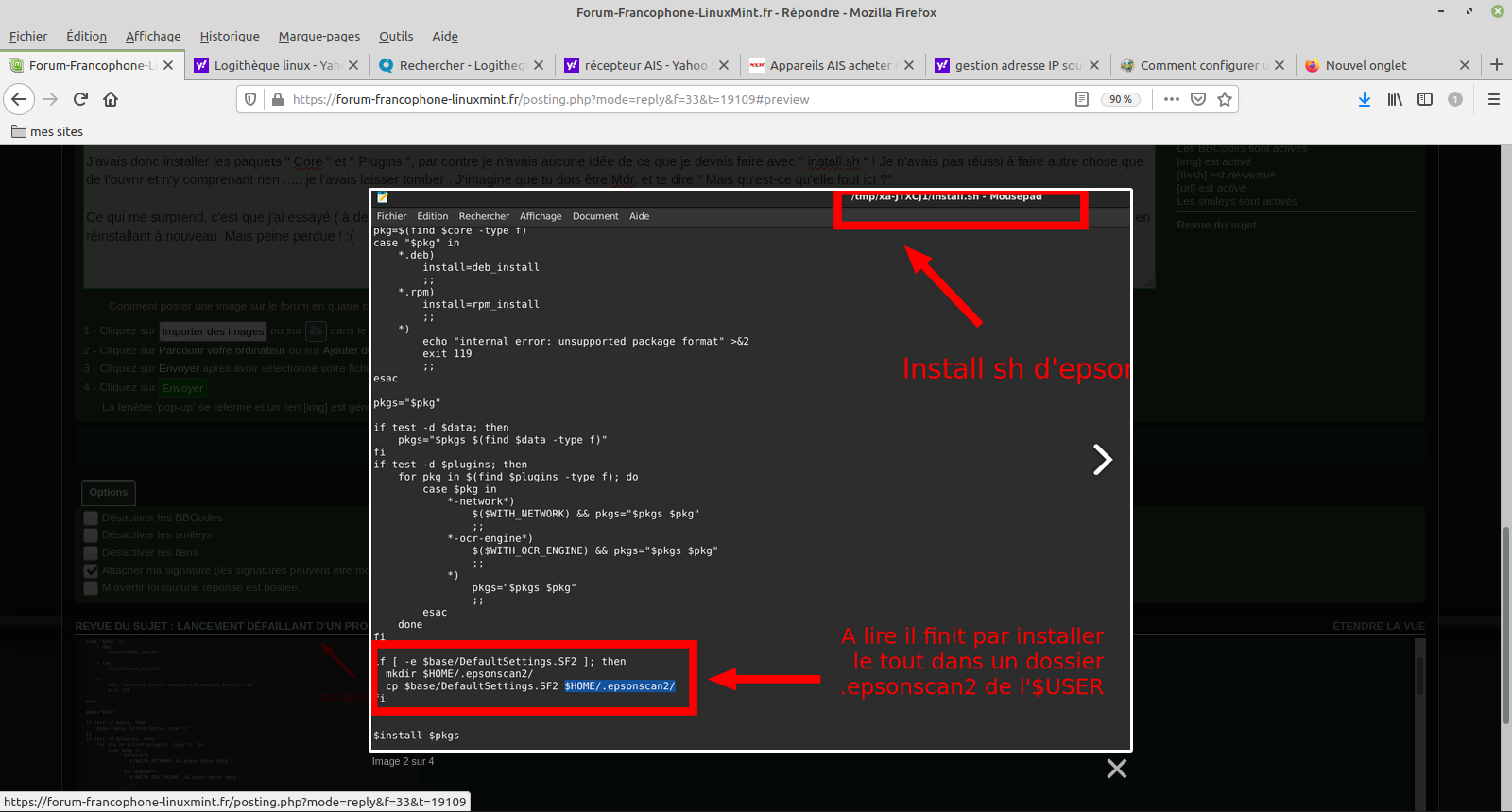

Je n'ai pas de scanner epson donc j'y connais rien en pratique, mais si on lit le fichier d'install d'epson scan2, on voit ceci
Je présume que la conf est dans le dossier
perso j'essayerai
(ainsi au pire si pas ça tu peux restaurer la situation précédente à l'identique)
Et tu refais une install de ton scanner avec les bons arguments cette fois
perso j'essayerai
mv ~/.epsonscan2/ ~/.epsonscan2-backup/

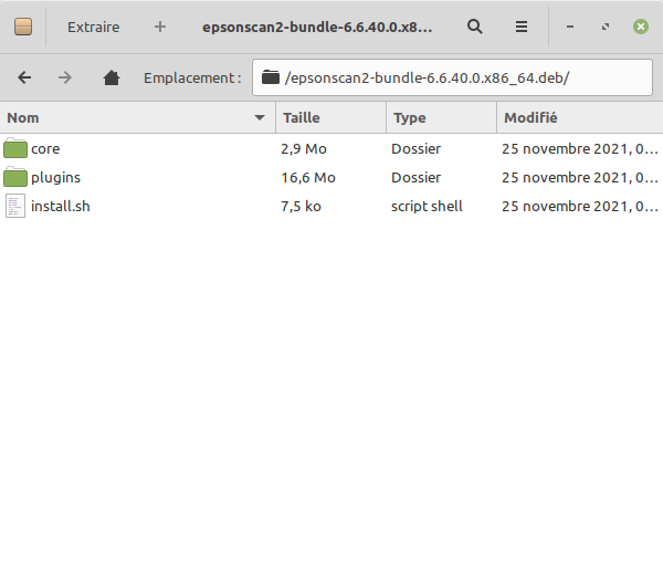

Un détail ( qui a peut-être une importance capitale),lors de l'installation des paquets Epson, j'avais eu cette fenêtre là:
J'avais donc installé les paquets " Core " et " Plugins ", par contre je n'avais aucune idée de ce que je devais faire avec " install.sh " ! Je n'avais pas réussi à faire autre chose que de l'ouvrir et n'y comprenant rien ..... je l'avais laisser tomber . J'imagine que tu dois être Mdr, et te dire " Mais qu'est-ce qu'elle fout ici ?"
Ce qui me surprend, c'est que j'ai essayé ( à deux reprises ! quand même !) de désinstaller le tout, en cochant la case " intégralité des fichiers ", ou quelque chose comme ça, et en réinstallant à nouveau. Mais peine perdue !

Bon mon affichage, j'ai récupéré le pqauet debian de ton scanner et ai regardé ce qu'il faisait
As tu essayé
Et relancé l'install du scanner ?
As tu essayé
