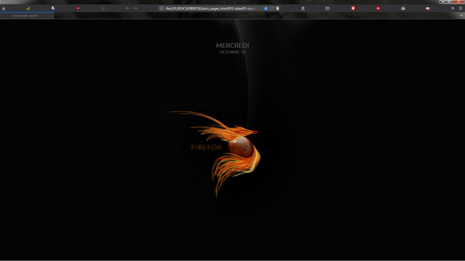

Il s’agit surtout de modifs visuelles qui conservent à FF son aspect “traditionnel” et tentent d’éviter son basculement vers une googlisation forcée. Ceci permet également d'éviter l'installation de nombreuses extensions.
La disparition programmée de certaines extensions qui influaient déjà sur l’apparence (CTR,……) laisse place à un bouillonnement d’idées du côté du css.
Par exemple, il est possible de :
  • placer les onglets sous la barre d’adresse (perso, je ne supporte pas le contraire)
  • de supprimer le "+" d’ouverture d’un nouvel onglet (, ne m’en étant jamais servi)
  • de centrer l’intitulé de l’onglet
  • d’attribuer une couleur différente à l’onglet actif, une taille différente de police,..(ou à l’onglet inactif, au choix)
  • de ne rendre visible qu’au survol de la souris la croix de fermeture de l’onglet et le favicon
  • de virer les dots de « action de la page » dans la barre d’adresse (m’en sers pas)
  • virer le drop-down de l’historique dans la barre d’adresse (m’en sers pas)
  • rendre visible le bouton « liste des onglets ouverts » à l’extrémité droite de barre (je trouve ça utile)
  • rendre la liste de modules plus compacte
  • réduire la largeur des onglets lorsque plusieurs sont ouverts de sorte qu’ils restent tous visibles (utile aussi pour ne pas oublier ceux qui resteraient en dehors de la barre)
  • etc.…

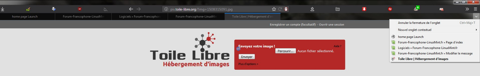

1) Placer les onglets sous la barre d'adresse :
#TabsToolbar{ -moz-box-ordinal-group: 10000 !important; margin-top: -1px !important; }

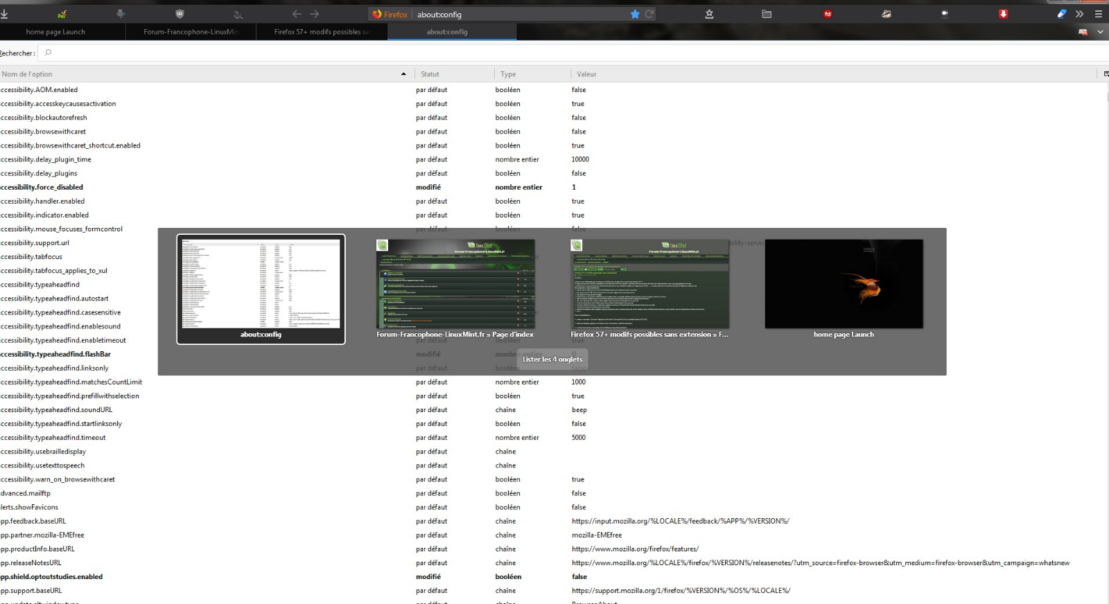

Autre petit truc sympa : Voir les onglets ouverts
dans about:config, copier/coller la valeur ci-dessous dans "Rechercher" et la passer à "true"
browser.ctrlTab.previews > true
Puis, lorsque vous voulez voir les onglets ouverts : Ctrl+Tab et en tapant sur Tab, les onglets défilent.

Bouton "liste des onglets ouverts" (ajouter)
Message par Mintalo »
Ajouter un bouton à l'extrémité droite de la barre d'onglets permettant de voir la liste des onglets ouverts :
 #alltabs-button{
  visibility: visible !important;
Le "V" tout à droite :
Modifié en dernier par débitant le mer. 18 avr. 2018 18:11, modifié 4 fois.
