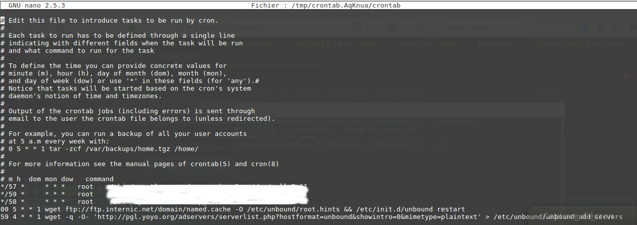

3°) Mise a jour par contab des serveurs racines (1er jour de la semaine à 5h)
#crontab -e
a°) choisir editeur nano
b°) copier/coller la ligne ci-dessous dans cron
00 5 * * 1 wget ftp://ftp.internic.net/domain/named.cache" onclick="window.open(this.href);return false; -O /etc/unbound/root.hints && /etc/init.d/unbound restart
c°) enregistrer le fichier cron (crtl+o), fermer le fichier cron (crtl+x)

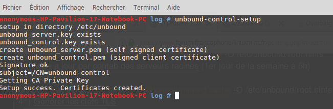

4°) Générer les clefs TLS
#unbound-control-setup

6°) Mise a jour par crontab du fichier Antipub nommé : unbound_add_servers
#crontab -e
a) même procédure que mettre a jour les serveurs racines (3°)
59 4 * * 1 wget -q -O- 'http://pgl.yoyo.org/adservers/serverlis ... =plaintext' > /etc/unbound/unbound_add_servers

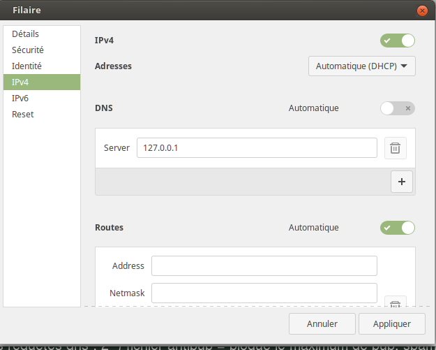

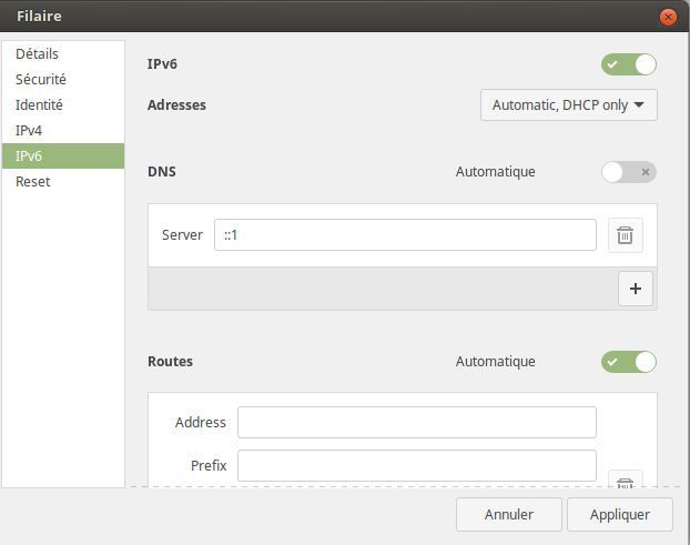

7°) Configuration réseau pour la prise en compte d'unbound
- dans votre gestionnaire de réseau - onglet Ipv4 et Ipv6
- Désactivez Dnsmasq (outil DNS par défaut du gestionnaire de réseau)
# sed -i 's/dns=dnsmasq/#dns=dnsmasq/g' /etc/NetworkManager/NetworkManager.conf
- Relancer le gestionnaire de réseau
#/etc/init.d/network-manager restart

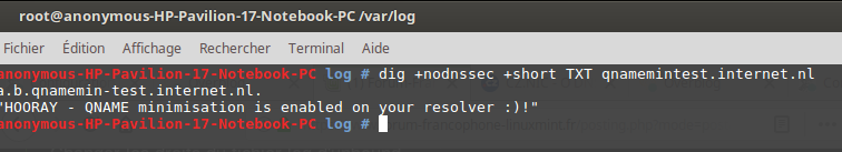

- Pour le test de confidentialité DNS
#dig +nodnssec +short TXT qnamemintest.internet.nl

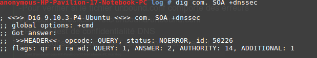

- Test activation DNSSEC (temps réponse unbound plus courte à la 2ème intérrogation)
#dig com. SOA +dnssec
## il faut la présence du drapeau 'ad'

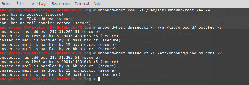

- Test TLS (Réponse : (secure) devra apparaitre)
#unbound-host com. -f /var/lib/unbound/root.key -v
#unbound-host dnssec.cz -f /var/lib/unbound/root.key -v
#unbound-host dnssec.cz -C /etc/unbound/unbound.conf -v

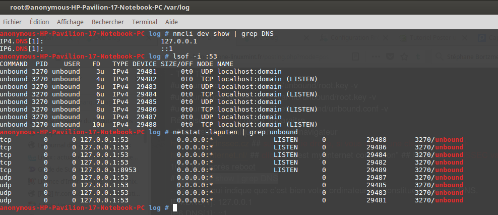

10°) Test après reboot
#nmcli dev show | grep DNS
## vérification boucle locale dns
#lsof -i :53
## vérification unbound unique résolveur dns
#netstat -laputen | grep unbound
## synthèse des 2 1ère commande

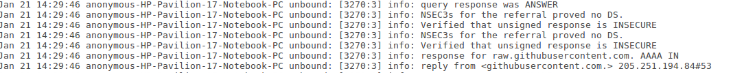

Vérification dans journal système de l'activité du Résolveur dns UNBOUND
