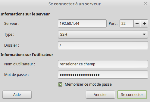

Avec nemo
Reseau SSH (secure shell)_2.png (38.32 Kio) Vu 7244 fois
