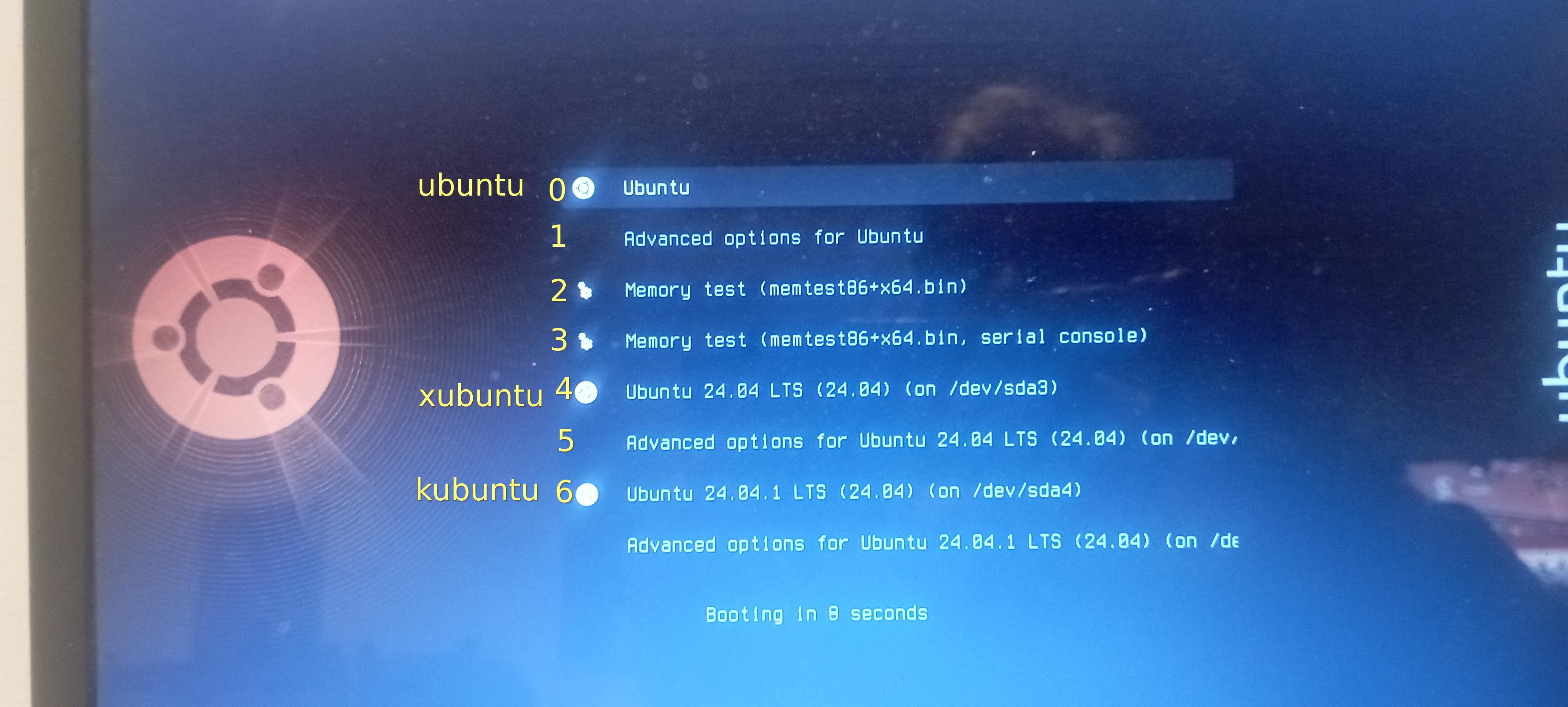

Perso je compte le nombre d'entrée sur grub , par exemple sur l'image de mon grub qui demarre par defaut sur Ubuntu , si je voulais demarrer sur xubuntu qui se trouve en 5eme position je mettrais 4 a GRUB_DEFAULT=4
puisse que 0 correspond a Ubuntu , 4 correspond donc a xubuntu
