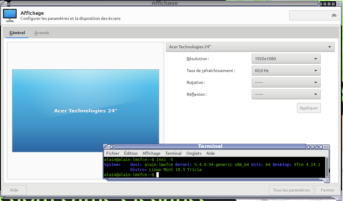

Messages : 14776
Re: affichage multiboot sur mon 2è écran : inadapté
@ L5d:
Oui bien sur:
Bon...La j'en ai qu'un de branché et la flemme d'en brancher un second pour faire la capture. Mais quand je le fait il apparaît bien en plus de celui-ci.
