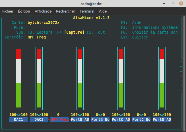

Je ne sais pas laquelle tu tentes d'utiliser :l
Déjà je ne sais rien de ton matériel, portable? desktop? tour? carte graphique intégrée ou non, cpu, ram?
C'est pas facile. :roll:
Donc en premier, il va vraiment falloir que tu fasses une vrai signature . Pour la faire cette signature aide toi du tuto suivant : Aide pour une signature technique .
dans ton cas il faut absolument que nous connaissions le matériel (en plus de l'OS et du DE). Et cela : "J'ai installé linuxmint dernièrement sur mon Pc à la ploace de windows 10 qui avait planté sérieusement pendant une mise à jour. Je suis novice donc, mais j'aime beaucoup pour l'instant cet environnement de travail." C'est bien pour un message de présentation, mais ça ne sert à rien pour t'aider à te dépanner, c'est le but premier d'une signature, renseigner l'aidant sur le matériel, l'OS et le DE.
Je vais quand même tenter ma chance, si tu n'essayes pas d'avoir le son par la prise hdmi (dans ton cas l'intel), c'est l'autre carte qu'il faut utiliser, la bytchtcx2072x.
Bon vérifie quand même dans alsamixer, mais je suis persuadé que c'est cette carte bytchtcx2072x qui est utilisée par défaut.

Dans alsamixer, quand je sélectionne la carte intel j'ai ce message : Ce périphérique n'a pas de commandes.
J'ai donc sélectionner l'autre.
