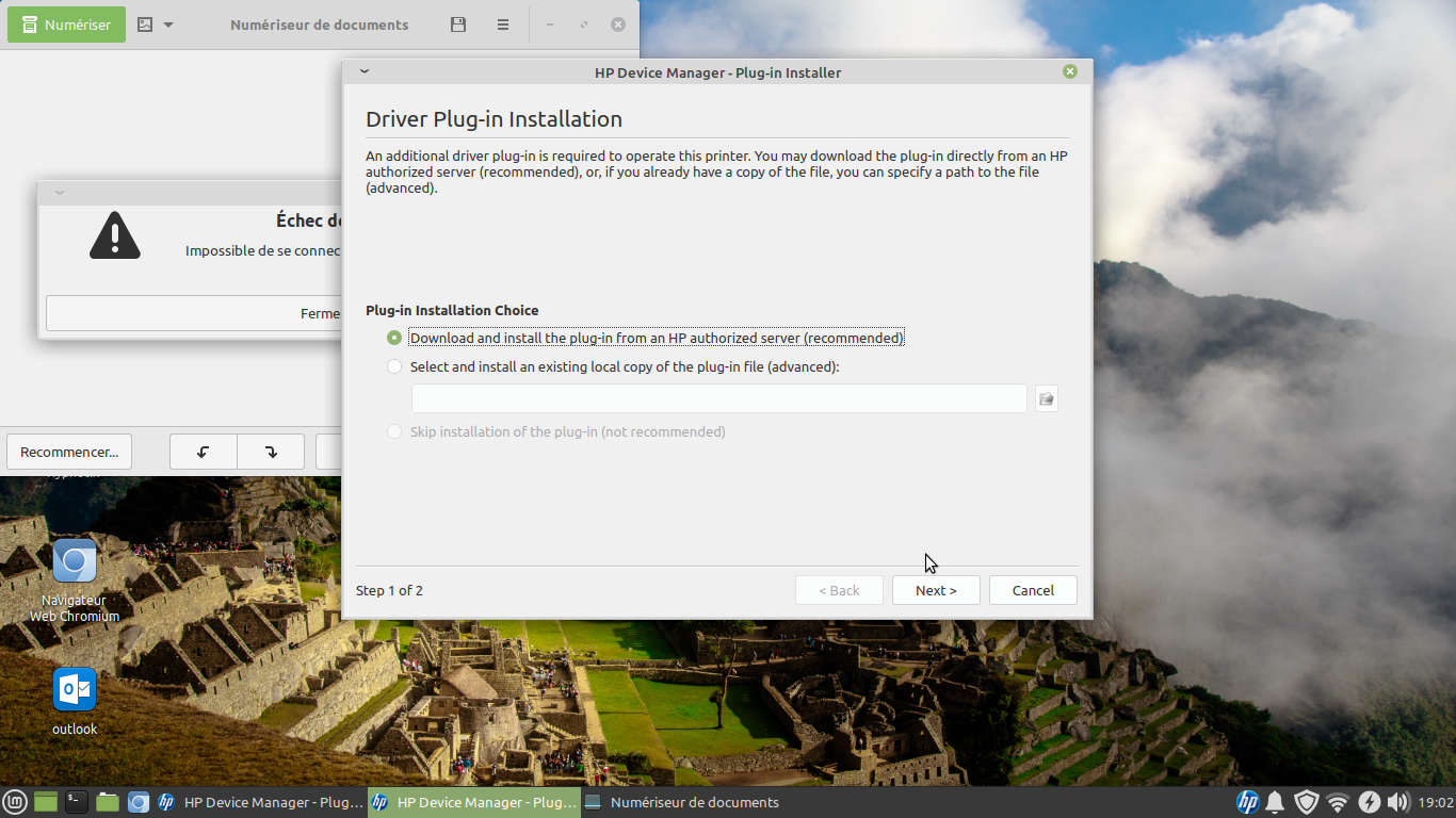

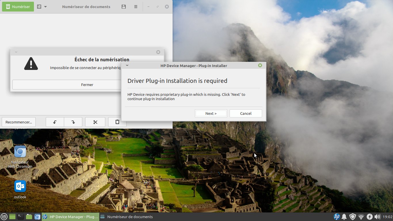

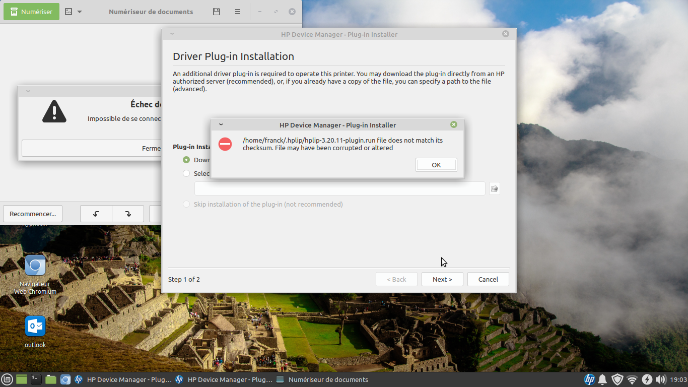

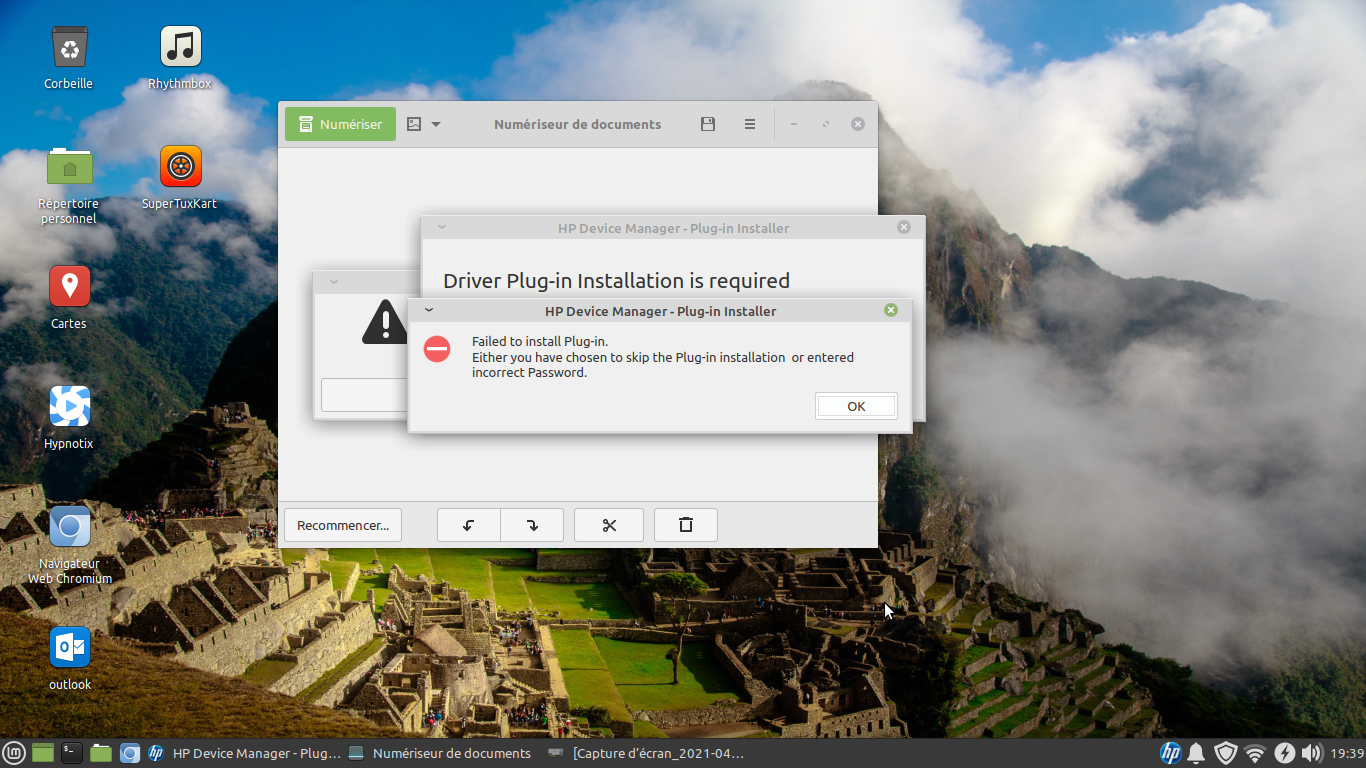

Bonsoir, j ai suivie votre métode mais sans résultat, je vous envoie les photos :
Type: Mini-pc System: Intel Client Systems product: NUC6CAYH système: Linux Mint 20.2 Ulyssa Graphics: Device-1: Intel HD Graphics 500 driver Local Storage: total: 447.13 GiB used: 17.41 GiB (3.9%) Display: x11 server: X.Org 1.20.9 driver

bon a priori tu as plutôt mal tapé ton mot de passe. Faudrait réessayer.
Quoi qu'il en soit ne plugin est nécessaire aux fonctions "avancées" d'impression. Même si fortement recommandé par le
constructeur , il n'est pas indispensable.
tu devrais quand même pouvoir scanner avec simple-scan (dans le menu démarrage) ou hp-scan qu'il faut lancer depuis le terminal en
tapant hp-scan.

j ai tous recommencer depuis le début, mais l erreur est toujour là et j ai regarder il me demande pas le mots de passe. Pouquoi il me demande ca ? Faut il que je teste sur un autre pc ?
