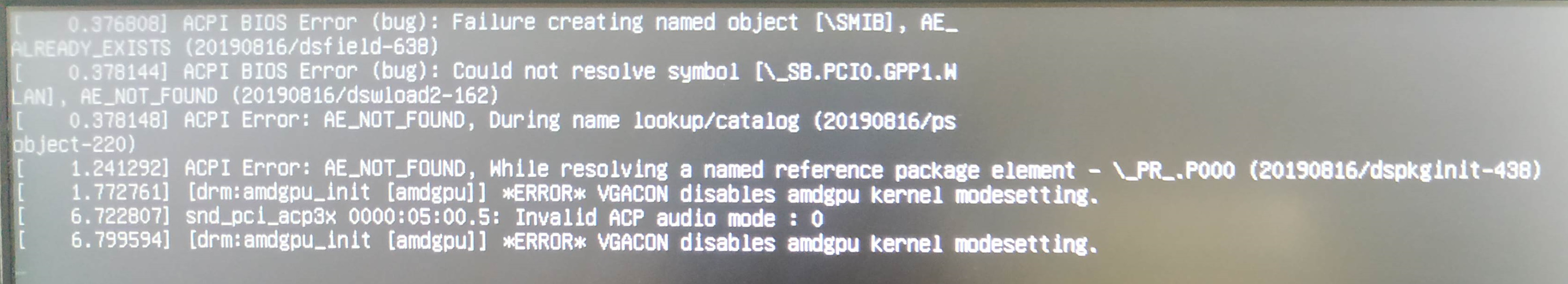

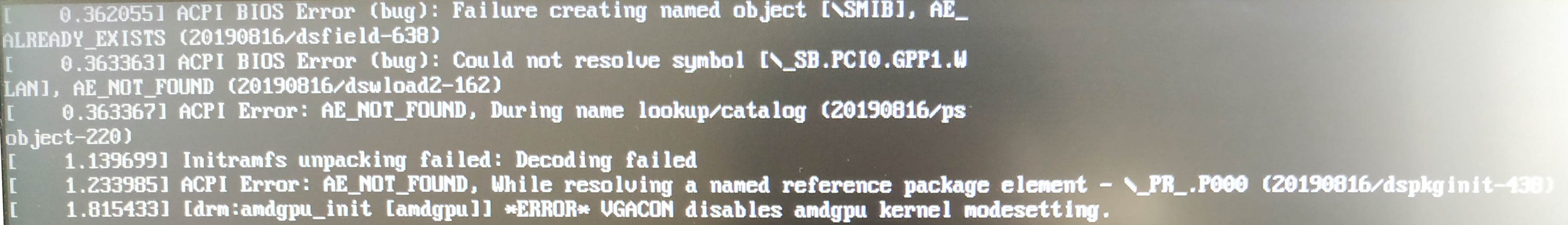

En regardant le début du boot j'ai un souci avec le gpu AMD apparemment:
Désoler pour la qualité, à ce stade je ne peux pas faire de screen ^^.
Bon je commence à séché avec les connaissances que j'ai de linux actuellement.
Heureusement que j'ai conserver mon dual boot ^^.
Un p'tit coup de main (ou de pied ^^) serait le bienvenu.

Je pense que tu es confronté à 2 erreurs
drm amdgpu_init VGACON modesetting
J'essaierais de démarrer avec "amdgpu.dc = 0".
Ce "dc" signifie "display core" et est problématique pour certaines configurations matérielles. Il était à l'origine désactivé par défaut, mais dans les versions plus récentes du noyau, il est activé par défaut.
Initframfs unpacking failed
Editer /etc/initramfs-tools/initramfs.conf en admin
sudo nano /etc/initramfs-tools/initramfs.conf
Changer COMPRESS=lz4 en COMPRESS=gzip
ctrl + O pour sauvegarder et ctrl + X pour quitter

Merci pour ton aide, alors le passage sur "amdgpu.dc = 0" permet au pc de démarrer sur l'écran externe mais toujours rien sur l'écran du pc portable.
sinon j'ai toujours pareil au boot
Je cherche donc toujours de mon coté ^^ et si tu as des idées n'hésites pas je prendre toutes l'aide possible :D .
