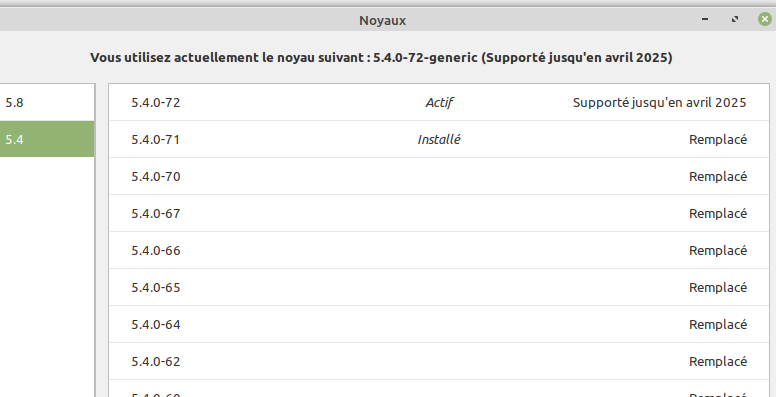

Quelque chose me dit que la mise a jour recente du noyau pourrait y etre pour quelque chose. Vous en dites quoi ?

du coup est-ce que je repasse sur l'ancien noyau ou y a d'autres pistes a explorer ? merci

Je m'autorepond,
C'est bien le noyau qui foutais la merde dans mon bluetooth car sur la version precedente je suis "sorti du tunnel" :D :D
Je suis donc passé sur le 5.4.0-71-generic et j'ai retiré le 5.4.0-72-generic foireux

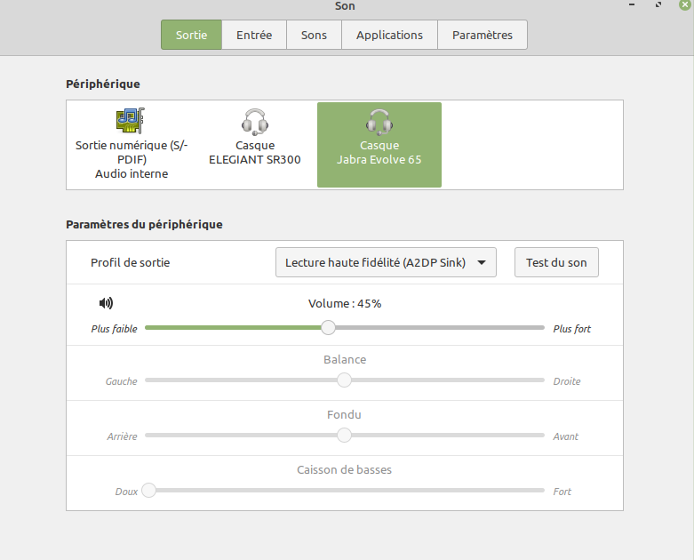

J'ai retenté avec une autre application bluetooth et voici ce que ca donne quand je veux changer le profil audio
Du coup comme deja dis on a l'impression d’être dans un tunnel. et je ne vois pas comment résoudre ce dysfonctionnement.
