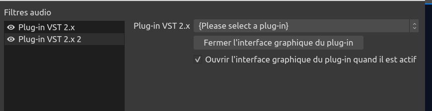

J'ai installé carla et même carla control, mais quand je suis sous OBS et que je veux filtré mon entré microphone pour faire par exemple une prise de son avec écho, je n'ai pas la possibilité de selectionner les plugs in et pas d'info apparente sur CARLA....
Dans please select plug in y a aucun choix possible...
