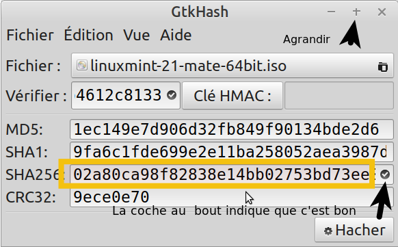

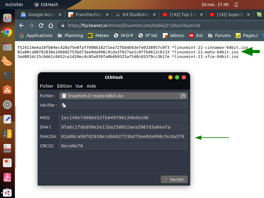

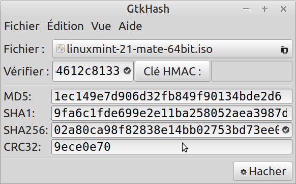

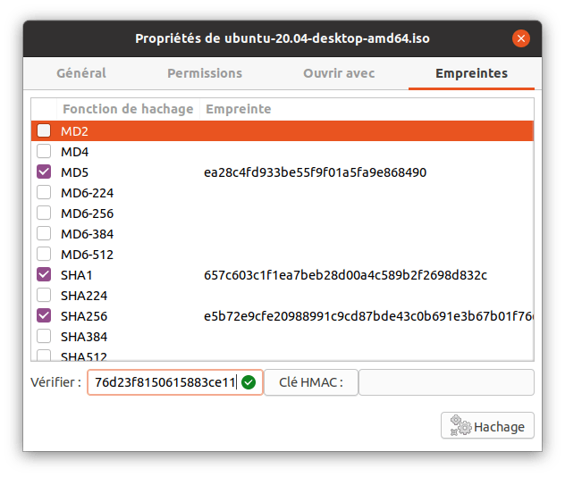

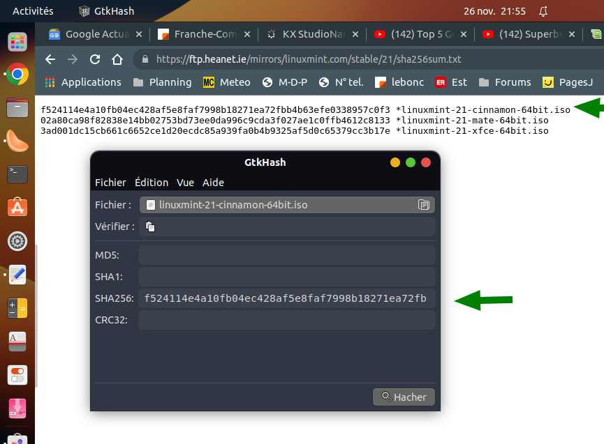

Messages : 1900
Re: sha256sum.txt.gpg de Mint 21 bizarre ! [Résolu]
Si tu es ammené a le faire de temps en temps , je te conseille d'installer caja-gtkhash
sudo apt install caja-gtkhash
ensuite clic droit sur l'image iso → Propriétés → Onglet Empreinte et "Hachage"
ensuite il te reste a comparer le résultat avec celui qui est sur le site LinuxMint
