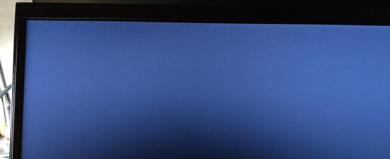

Là, c'est les folles lignes au démarrage. Je n'ai pas réussi à avoir une meilleur photo. Elles sont en haut à gauche, en zoomant on les voit.

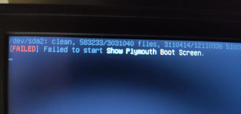

Au démarrage, ces lignes clignotent très vite et le démarrage peut ne pas se faire. Parfois, il arrive sur Grub, je tape entré et il refait la même chose.
Là tout de suite, il y a deux ligne clignotante et la deuxième indique :
 Failed to start Show Plymouth Boot Screen.
Et ça reste comme cela.

J'ai changé le disque dur. Le problème est identique.
Ce serait un problème matériel ?
