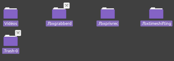

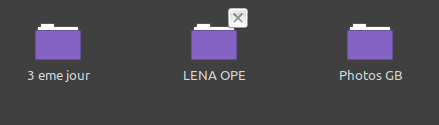

J'ai un problème d'accès sur certains dossiers, mais pas tous
Certains dossiers sont verrouillé par une croix, mais pas tous. J'arrive néanmoins à les lire en mode administrateur
En revanche je n'arrive pas à les copier sur un autre DD
Les différents messages sont les suivant
Ici on voit des dossiers non verrouillés et un qui l'est
Pourquoi, je n'en sais rien

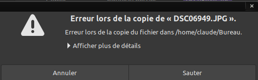

Ici si je clique dessus, j'ai ce message ...
Si j'ouvre en mode administrateur, j'ai accès aux fichiers que je peux lire quelque soit le format
Ils existent bien et ne sont pas corrompus, mais je peux seulement les lire.
Mon but étant de déverrouiller les droits d’accès ou de dupliquer sur un autre DD, lorsque j'essaie de le faire c'est impossible

As tu essayé
su cp -rf "/chemin/jusqu/au/dossier/ou/se/trouve/LENA OPE" /home/$USER/Bureau/
Il devrait etre copier sur ton Bureau
Puis tu donnes les droits à ton $USER sur ce dossier
chown -R $USER:$USER /home/$USER/Bureau

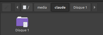

Tu peux donner le chemin complet menant au dossier de ce disque dur (sans doute situé dans /media/TonUser/... )
Oups, désolé je n'avais vu ton message
re-désolé, je ne sais pas comment formuler la réponse, j'ai donc fait une copie écran
Ca montre à quel point le béotien que je suis a besoin d'aide ... :D
Linux Mint 21 (Vanessa) MATE 64 bits - 1To de stockage - 8Go ram Corsair - AMD Athlon(tm) 64 X2 Dual Core Processor 6000+ - CM A770DE+ - Nvidia GeForce 210 - 2go en version passive - Alim 500w Passive Seagate. ----------- Le silence et la performance 8-)
Messages : 2003
Re: Droit sur disque Ext4
le chemin est
/media/claude/Disque 1
