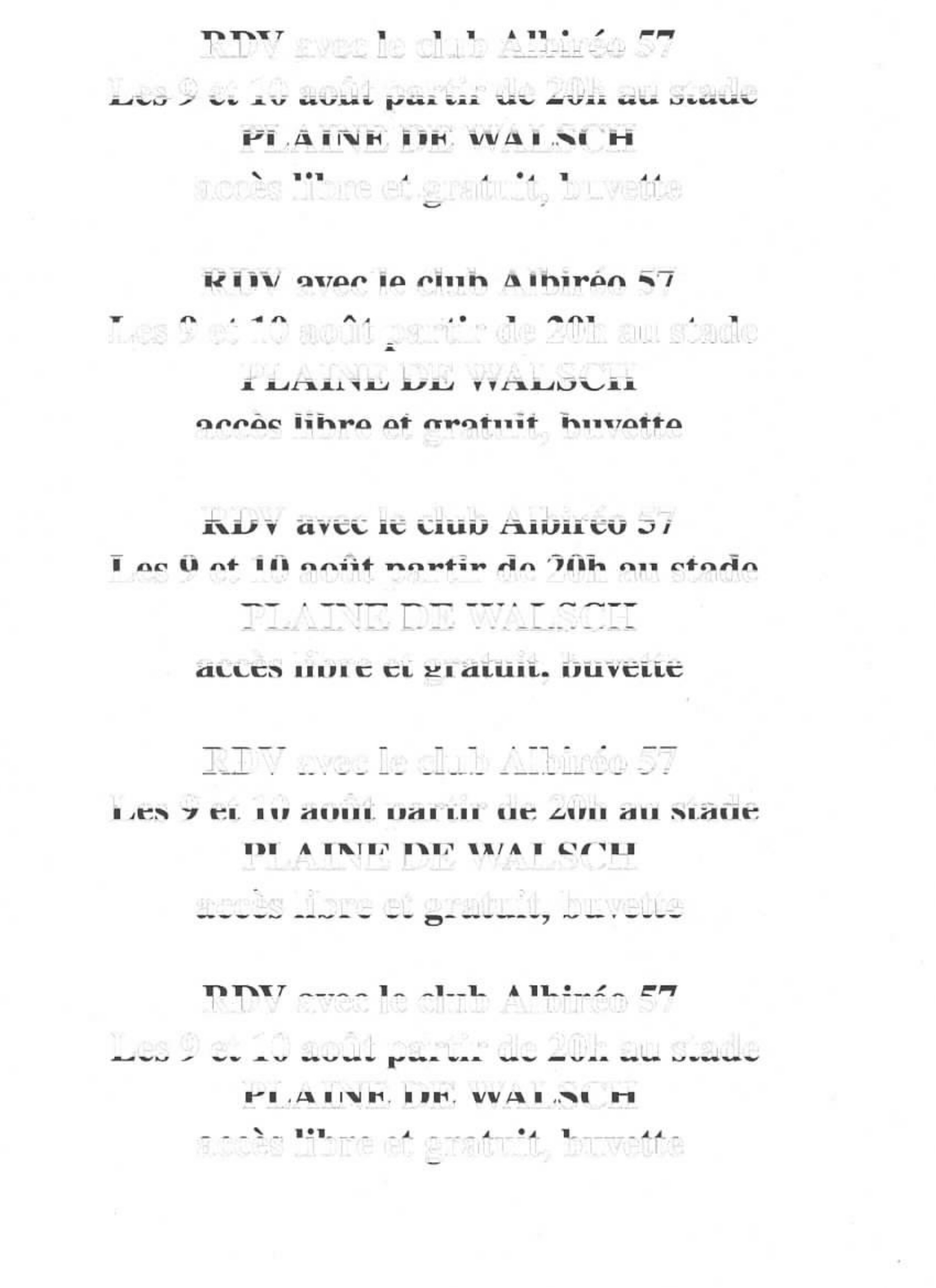

Jusqu'il y a 2 ou 3 ans, j'avais Linux Mint 18 Cinnamon, mais il n'y avait plus de mises à jour, aillant fait une petite recherche sur internet j'ai vu que Cinnamon était déjà à la version 21.3
j'ai donc installé Linux mint 21.3 Cinnamon, et depuis mon imprimante n'imprime plus correctement, alors qu'avec la version 18 de Cinnamon, elle imprimait très bien,

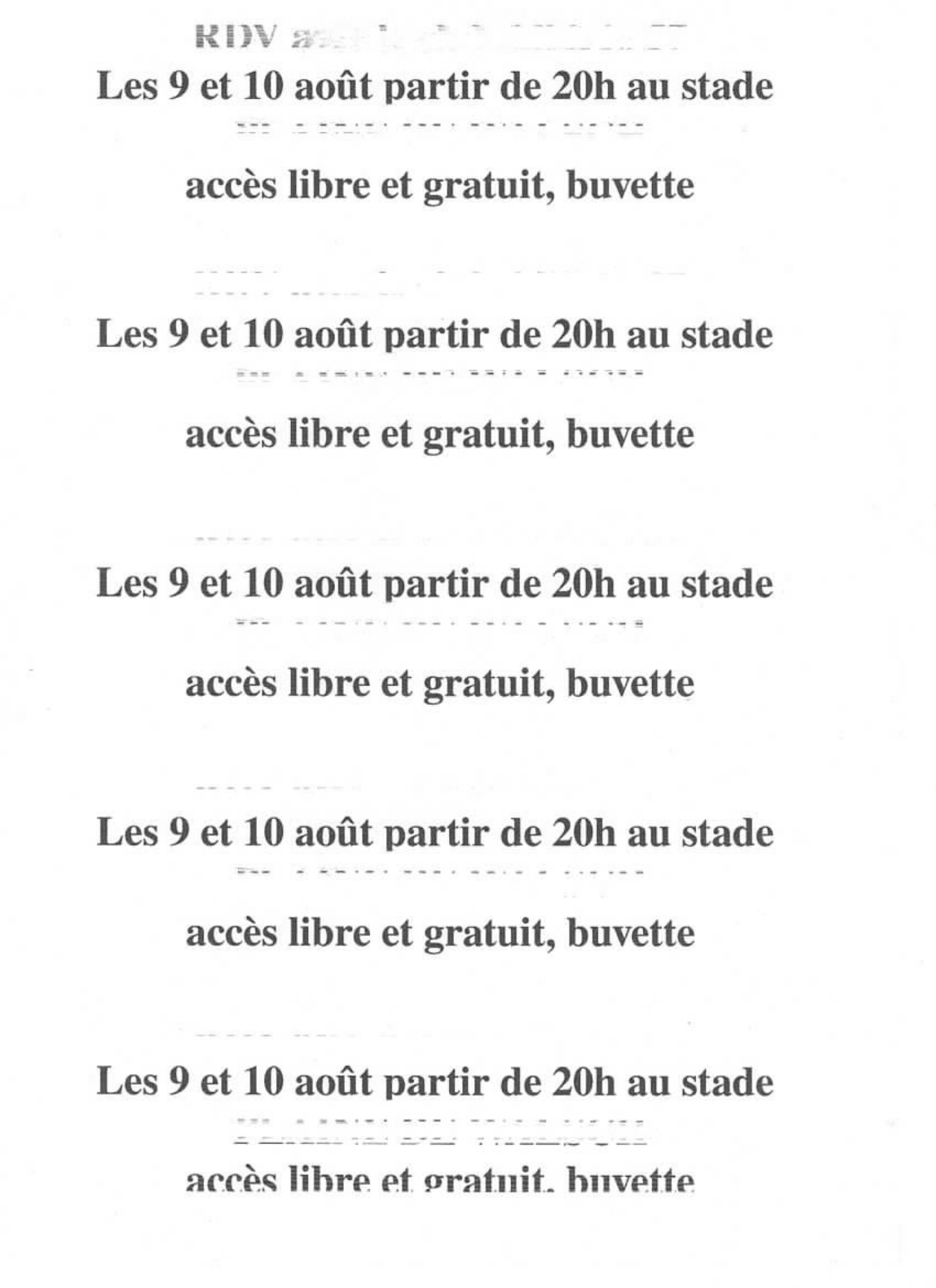

Je vous mets ci-dessous deux copies de texte que j'ai imprimé, afin que vous pouvez voir ce qu'elle me fait, et si quelqu'un a une solution,
pour infos, j'ai fait le nettoyage des buses et des tètes de l'imprimante avec son programme de nettoyage mais rien ne fonctionne.
Mint 21.3 est sortie en janvier 2024, entre les deux tu as fait quoi et ton imprimante marchait elle ?
Sur 21.3 comment as tu installé ton imprimante.
Voir dans "gestionnaire de paramètres" --> "imprimantes" --> "ajouter" --> sélectionner "Généric CUPS-BRF" puis suivant --> sélectionner EPSON dans la liste et voir si ton imprimante est dans la liste.
Autre détail, ta cartouche n'est pas vide ou n'est pas restée trop longtemps sans servir ?

Bateson a écrit :
mar. 23 juil. 2024 15:27
En fait c'était ça, je suis rentré dans les paramètres de l'imprimante et ils m'ont dit qu'il fallait remplacer trois des cartouches d'ancre
ce qu'ils ne m'avait pas dit il y a quelques temps quand j'ai fait le nettoyage des buses et tètes,
donc voila c'est réglé,
merci pour vos réponses.
