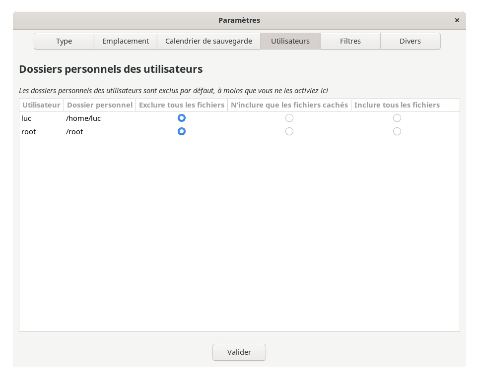

Timeshift ne touche pas aux fichiers persos , il ne sauvegarde que le système et le restaure dans l'état ou il était au moment de la sauvegarde,
j'ai eu l'occasion de le tester, ça fonctionne tres bien
Timeshift par défaut ne touche pas home , il est d'ailleurs par défaut, paramétrer comme ça
je n'ai jamais utilisé Unison, mais il semble qu'il soit fait pour la sauvegarde de home ou autres répertoire , je ne pense pas qu'il soit utilisable pour la sauvegarde système, a moins que je me trompe

Si on fait une sauvegarde système avec Timeshift, j'imagine qu'elle doit être faite sur un support externe, sinon comment y avoir accès, surtout si le PC démarre avec un écran noir :roll:
Pour tout avoir, il faudrait une copie intégrale du disque du PC, comprenant système et fichiers. 8-)
