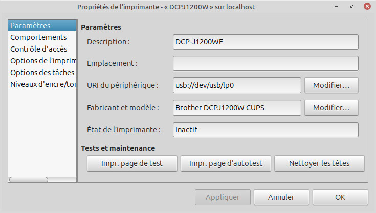

Je met en pièce jointe l'écran des propriétés de l'imprimante car je ne savais pas quelles commandes terminal il fallait lancer.
Qu'est-ce qu'il faudrait vérifier ?

J'ai pris la main sur le pc en question.
J'ai réinstallé l'utilitaire d'installation du pilote d'imprimante (driver install tool) ainsi que le pilote principal d'imprimante (linux printer driver.deb).
Et maintenant, cela fonctionne.
Pour info, attention à ce que j'ai écrit en dessous.
Mais je ne me souviens plus si j'avais installé le pilote principal. J'avais d'abord installé l'utilitaire et il m'avait proposé d'imprimer une page test. Comme l'imprimante avait imprimé, je pense que je ne suis pas allé plus loin.
je pense donc que je n'avais pas installé le pilote principal.
