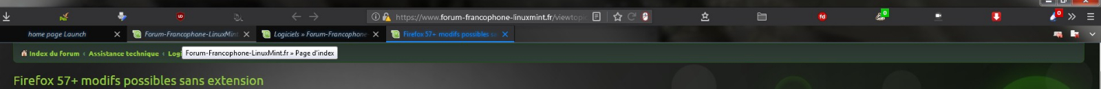

Pour rappel : dans les options, j'ai choisi le thème "Sombre" pour mon FF 57.
Si ces modifs vous intéressent et que vous avez le thème "par défaut" ou le thème "clair", il vous faudra changer certaines couleurs. Ça se fait sans difficulté.
La ligne bleue surmontant l'onglet actif est d'origine sur FF 57. Je l'ai préférée au-dessous avec un script vu plus haut. Pour coordonner avec cette couleur, j'ai modifié également la couleur de la police de l'onglet. Pour rendre cette police plus visible, il est possible de remplacer "normal" par "bold".
En complément, je fais un essai : police des autres onglets légèrement grisée et italique. Au survol par la souris, l'onglet s'éclaicit, le favicon et le "X" de fermeture apparaissent.
On peut jouer sur la vitesse d'exécution au passage de la souris et l'opacité du "X" en modifiant les valeurs.
/*Modifications onglets*/
/* onglet sélectionné*/
.tabbrowser-tab[selected="true"]{
  color: rgb(10,132,255) !important;
  text-shadow: 0px 0px 5px rgba(10,132,255,.75) !important;
  /*font-weight: normal !important;*/
/*onglet non sélectionné*/
.tabbrowser-tab:not([visuallyselected="true"]) {
 color: rgb(172,172,172) !important;
font-style: italic !important;
/*survol de la souris*/
.tabbrowser-tab:focus > .tab-stack {
  color: rgb(255,255,255) !important;
  text-shadow: 0 0 3px rgb(255,255,255) !important;
  transition: .2s ease-in !important;
.tabbrowser-tabs[closebuttons="hidden"] > * > * > * > .tab-close-button:not([pinned]) {
  display: -moz-box !important;
  visibility: hidden !important;
/*favicon et "x" cachés */
.tabbrowser-tabs .tab-icon-image:not([pinned]),
.tabbrowser-tabs .tab-close-button{
  opacity: 0;
.tabbrowser-tabs:hover .tab-close-button,
.tabbrowser-tabs:hover .tab-icon-image{
  opacity: 2;
  transition: .15s ease-in;
/*Centrer le texte*/
.tab-label {
  margin-top: 1px;
  margin-bottom: 0;
  -moz-box-flex: 1;
  text-align: center !important;
Au passage de la souris, l'onglet s'éclaircit, favicon et "X" apparaissent :

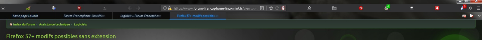

mon userChrome.css
  color: rgb( 62, 255, 0 ,1) !important;
  text-shadow: 0px 0px 5px rgba(62, 255, 0 ,1) !important;
 color: rgb( 255, 131, 0 ) !important;
text-shadow: 0px 0px 5px rgba(255, 131, 0 ,.99) !important;
.tab-label {
  margin-top: 1px;
  margin-bottom: 0;
  -moz-box-flex: 1;
/* supprimer l'icône "+" nouvel onglet */
.tabs-newtab-button{
  list-style: none !important;
/* cache bouton de fermeture si onglet non hovered */
  opacity: 0;
  opacity: 1;
et le résultat que ça donne
rien de transcendant, mais quand je serais sous FF57 je pourrais pousser + loin la personnalisation ;)

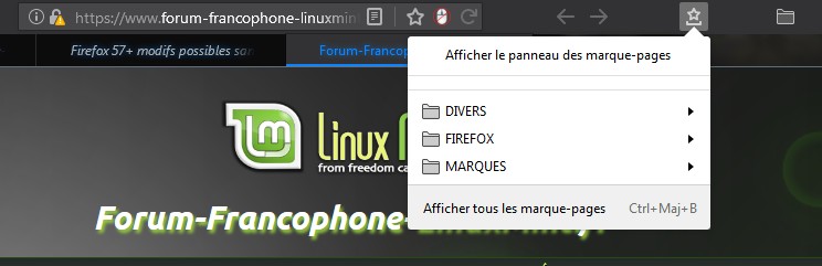

Toujours dans la simplification et pour supprimer les redondances : le bouton des marque-pages affiche deux fois "Afficher tous les marque-pages". Une fois de trop selon moi.
 /*Supprime "Autres marque-pages" "Barre personelle" "Afficher tous les marque-pages de la boîte "Marque-pages"*/
#menu_unsortedBookmarks { display: none !important; }
#BMB_unsortedBookmarks { display: none !important; }
#bookmarksToolbarFolderMenu { display:none!important;}
#BMB_bookmarksToolbar { display:none!important; }
#BMB_bookmarksShowAllTop { display:none!important; }
Ne reste que le principal :
Modifié en dernier par débitant le mer. 18 avr. 2018 18:43, modifié 1 fois.
