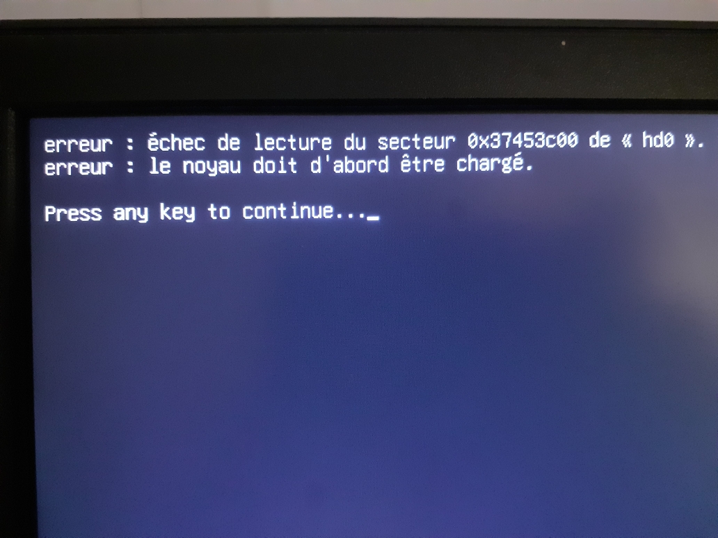

Re !
Effectivement ,la résolution du problème n'a été que temporaire .
Je viens de redémarrer le pc, et tout un tas de messages d'erreurs s'est mis à défiler ,ligne après ligne ,sans s'arrêter.
J'ai ,laissé faire pendant 5 minutes, et ça défilait sans cesse .
jusqu'au moment où agacé , j'ai appuyé sur la touche entrée, et là ça s'est arrêté .
J'ai éteint le pc en mode forcé par l'interrupteur , et j'ai redémarré .
a priori ,tout a l'air de fonctionner après un démarrage semble-t-il normal.
J'attends ,voir si la barre des tâche et le menu démarrer restent en place ou disparaissent ...
C'est trop bizarre ...

Messages : 17180
Re: Même panne à la suite sur pc de bureau et portable.
Ton disque dur doit avoir un problème.
Regarde avec "disques" (dans le menu) s'il est sain et envoie un test (données smart et autotest).

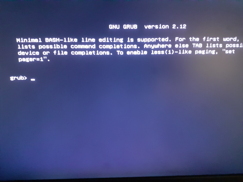

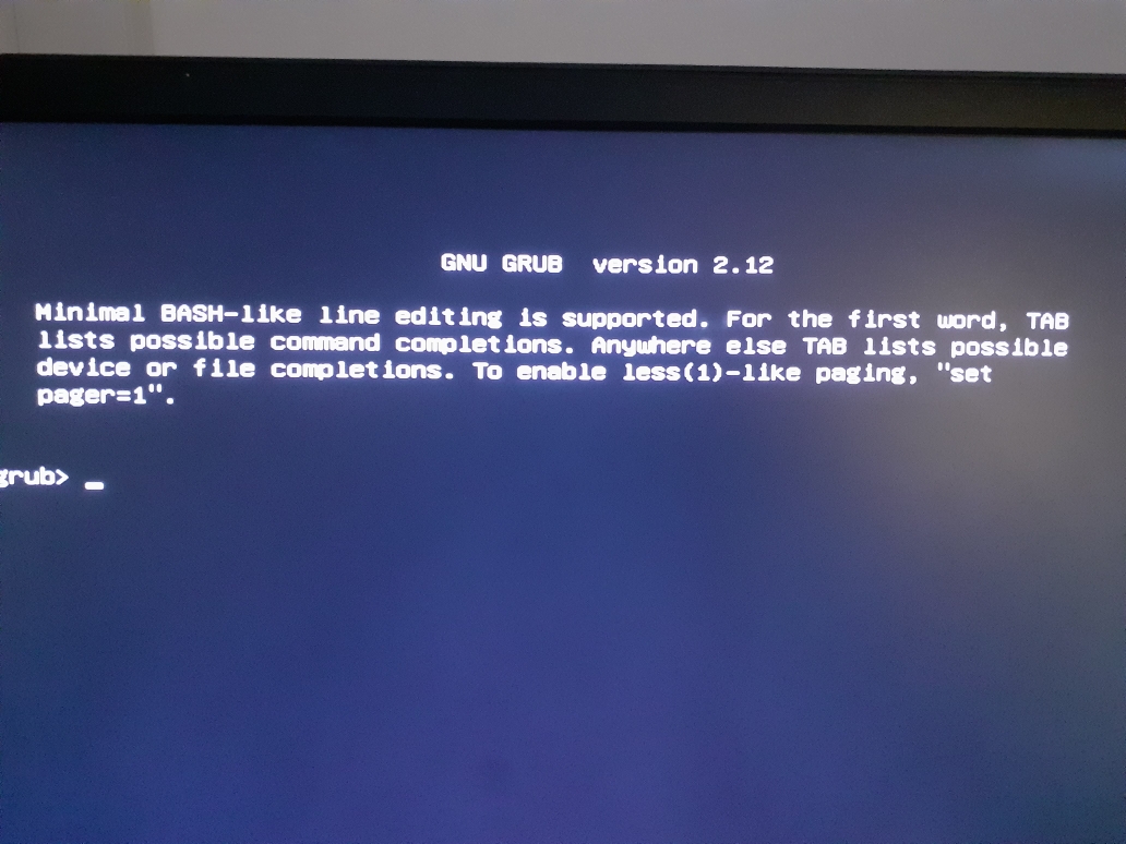

Bonjour !!
ça recommence, je n'ai plus accès au pc !!!: :mrgreen:
Au démarrage ,j'ai laissé tomber toute procédure pour un démarrage classique ...
Ensuite ,j'ai ça :
Je redémarre,et voilà !

jumbo67
Messages : 333
Enregistré le : mer. 29 mars 2017 15:49
Message par jumbo67 »
Bonjour Chris du 47,
alain dit:
Est ce que vous avez pu tester votre disque? Si vous ne savez pas le faire, voici un lien qui vous explique la marche à suive avec "gnome-disk" ou plus poussé avec "smartmontools":
https://www.numetopia.fr/controler-etat ... ous-linux/
Si il y a un échec lors de l'auto-test ça veut dire que votre disque dur comporte des secteurs défectueux et qu'il arrive sûrement en fin de vie.
Cordialement.
jumbo67.

Chris du 47
Messages : 78
Enregistré le : mer. 8 oct. 2025 16:56
Localisation : 47
Message par Chris du 47 »
jumbo67 a écrit : ven. 17 avr. 2026 04:50 Bonjour Chris du 47,
alain dit:
Cordialement.
jumbo67.
Merci pou le lien .
Pour le moment , il faut que j'arrive à démarrer le pc ...
Et tant qu'il affiche ce message, je suis bloqué .
