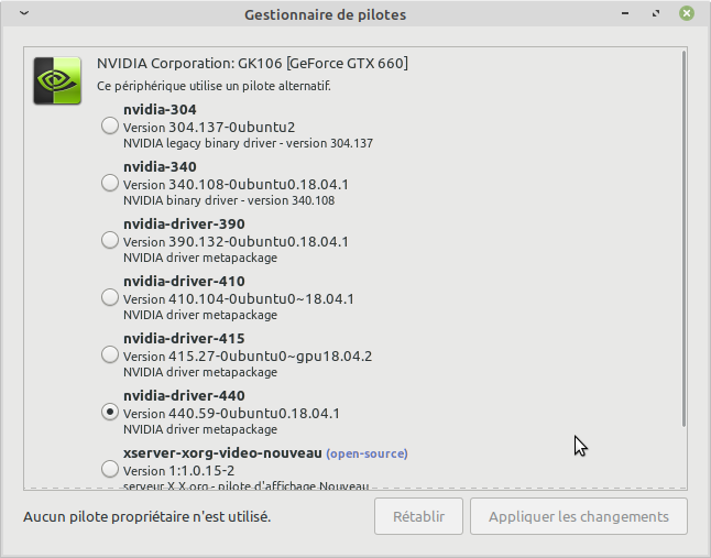

un nouveau pilote est disponible pour ma carte, comment l installer :?: Merci :)
J ai tenté ceci : https://www.djyako.fr/2018/08/15/instal ... nt-ubuntu/

Les liens disparaissent souvent de la toile ;)
Bonjour à toutes et à tous !
Nous allons voir comment installer le driver propriétaire Nvidia pour Ubuntu ou Linux Mint.
L’avantage de passer par le pilote propriétaire, par rapport au pilote libre « Nouveau », est de meilleurs performances, de mon point de vue, notamment au niveau des jeux et des effets visuelles de l’interface graphique.
Il faut tout d’abord ajouter le PPA correspondant :
sudo add-apt-repository ppa:graphics-drivers/ppa
Ensuite, veuillez mettre à jour la liste de paquets :
sudo apt-get update
Avant de lancer l’installation, veiller à vérifier la version du pilote à installer avec la commande suivante :
ubuntu-drivers devices
Cette commande donne un résultat de ce type :
model : GT218 [GeForce 210] (N210 [Geforce 210] PCIe graphics adapter)
vendor : NVIDIA Corporation
modalias : pci:v000010DEd00000A65sv00001462sd00008094bc03sc00i00
driver : nvidia-340 - third-party free recommended
driver : nvidia-304 - third-party free
driver : xserver-xorg-video-nouveau - distro free builtin
Enfin, vous pouvez procéder à l’installation avec la commande suivante :
sudo apt-get install nvidia-(numéro du pilote fourni par la commande précédente, il vaut mieux utiliser le n° indiqué en "recommanded")
Pour terminer, un redémarrage est nécessaire pour la prise en compte par le système du nouveau pilote fraîchement installé :
sudo reboot
Source : https://doc.ubuntu-fr.org/nvidia
