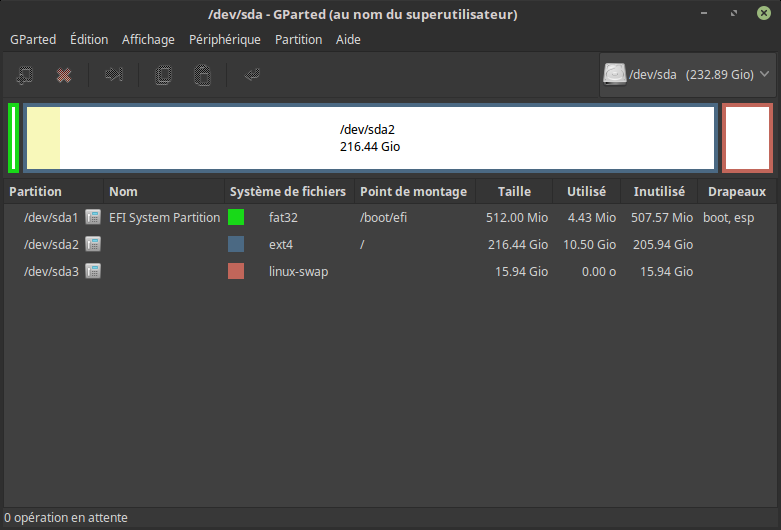

je ne vais pas rester mais peux tu faire un screen dg gparted pour chaque disque
ça aidera les intervenants suivants
pour poster les images voir le lien dans ma signature

Pardon d’être aussi débutant mais qu’est ce que des screen dgparted ?

Bonjour Nayu
Un screen de Gparted c'est une capture d'écran de Gparted.
Tu lance Gpated et tu fais une capture pour chaque disques.
captures que tu mets ici.

Re: Installation impossible de Linux Mint 18.3 via clé usb
Bonjour !
Voici les captures de mes 2 SSD :
- SSD avec Linux :
-SSD avec Windows 10 :
Voici le résultat de la commande fdisk -l :
Merci !
- SSD avec Linux :
