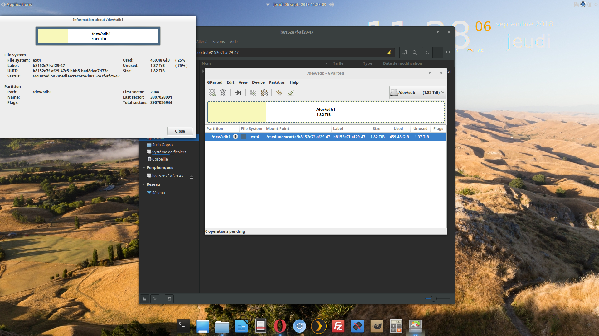

Le montage du disque n'est plus bon
Donne le rerour de
cat /etc/fstab
et une capture de gparted

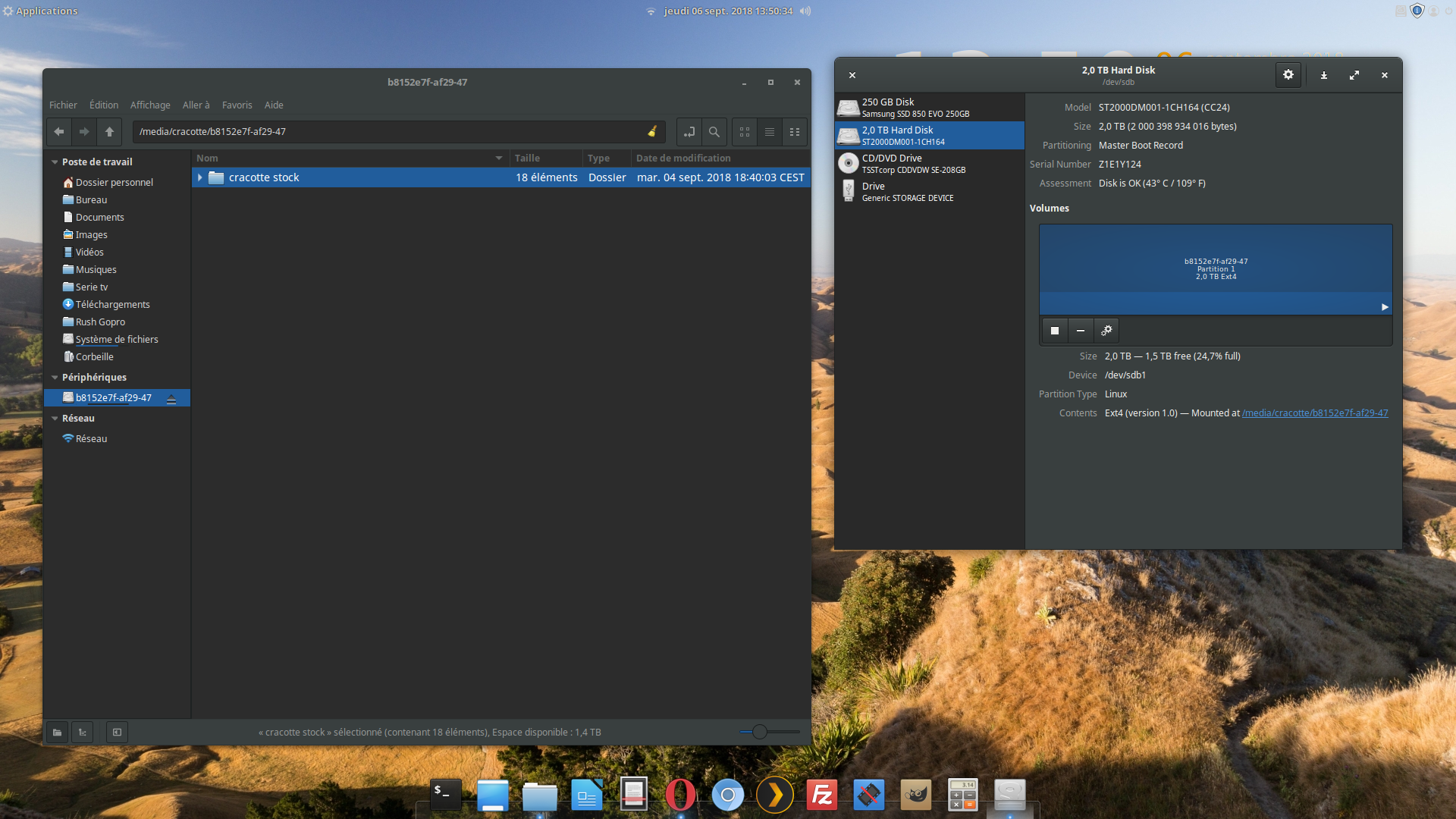

On ne change pas l'uuid d'une partition comme ça pour voir !...
Ton disque n'est pas monté
Supprime le signet "cracotte"du panneau gauche de ton navigateur de fichiers
lance le logiciel Disques
Clique dans le panneau de gauche sur le disque sdb et avant de toucher quoique ce soit montre une capture d'ecran de Disques

le logiciel disques, c'est "disks" manage... ?

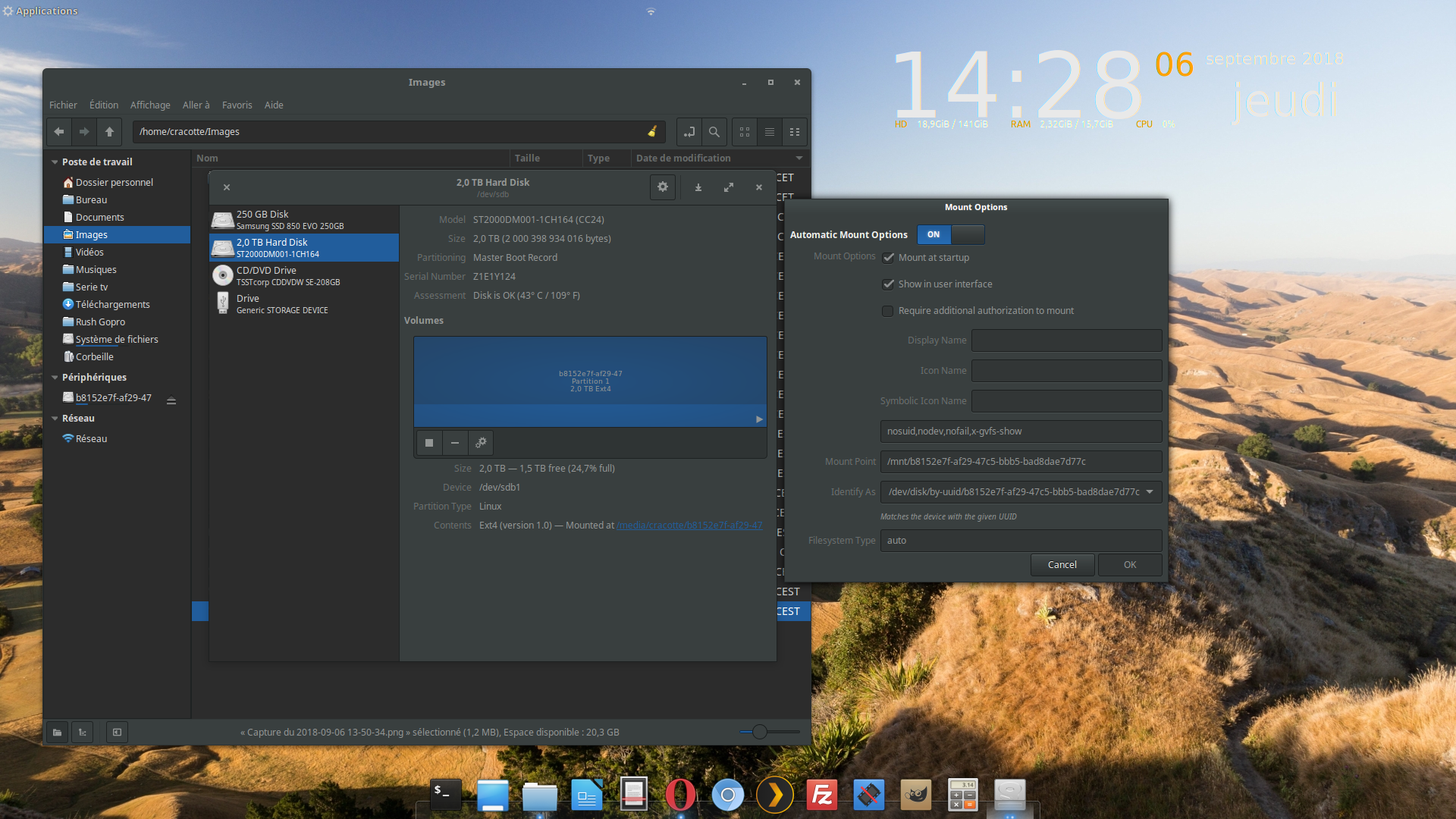

Maintenant cliques sur les petits engrenages et choisis "Modifier les options de montage" et remontre une capture
dans ton navigateur de fichiers , ton disque est apparu avec le label b8152...... qui est la nouvelle UUID

Deplacer le bouton "on" et cliquer sur ok devrait suffire
Redémarrer le pc et pour voir si il apparait dans fstab, faire
cat /etc/fstab
sinon il va falloir le modifier manuellement

cracotte@bureau ~ $ cat /etc/fstab
# / was on /dev/sda1 during installation
UUID=fad036c6-432e-44ac-a772-3c024b4c01bb /               ext4    errors=remount-ro 0       1
# /var was on /dev/sda3 during installation
UUID=ce0315e7-6146-4fa7-9ab9-a25304b05e07 /var            ext4    defaults        0       2
# swap was on /dev/sda2 during installation
UUID=e58a2610-f7f1-4e61-8ccb-2dd6642cf4c4 none            swap    sw              0       0
/dev/disk/by-uuid/b8152e7f-af29-47c5-bbb5-bad8dae7d77c /mnt/b8152e7f-af29-47c5-bbb5-bad8dae7d77c auto nosuid,nodev,nofail,x-gvfs-show 0 0

j'arrive a accéder au disque dur mais pas au raccourci que j'ai recréer dans la fenêtre de gauche.
