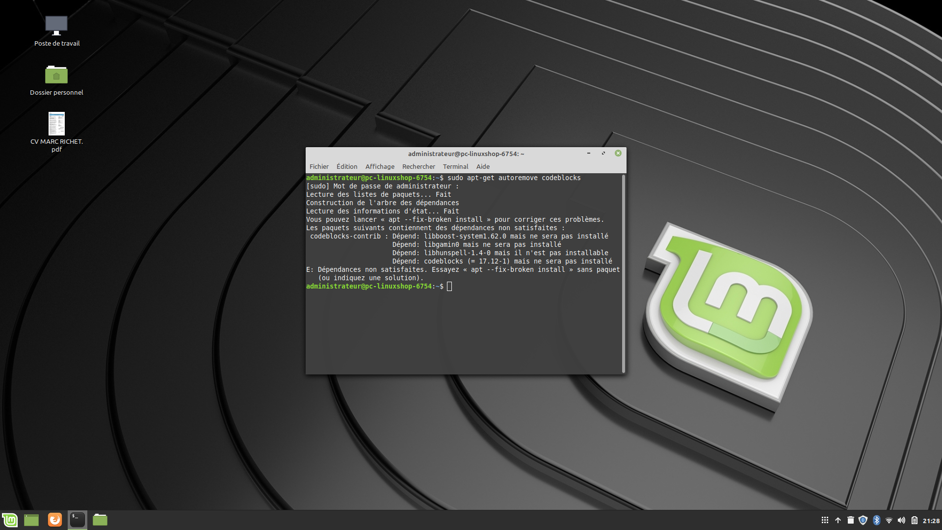

J'ai fais une bêtise, je vous explique :
J'avais installé un logiciel via le dépot sans problème (Codeblocks mais il ne tournait pas...) .
J'ai donc téléchargé via internet une autre version que j'ai décompréssé et installé...Le souci c'est que je n'avais pas supprimé l'autre version installé auparavant (Vous me suivez..
Donc concretement, j'ai installé une couche sur l'autre.
Le problème que j'ai maintenant est que je ne peux désinstaller le programme par le terminal (apt-get auto remove codebloks) - il me répond que certaines dépendances ne sont plus satisfaites.
Que faire ?? Je vous joins la copie du terminal pour que ce soit clair

Re: Impossible desinstaller progamme par terminal suite mauvaise manip
(cette commande est synonyme de la commande «sudo apt --fix-broken install» spécifiée dans ton message d'erreur)
Tant que tu y es, fais aussi un p'tit nettoyage d'apt :
Et vide aussi les caches d'apt :
Puis reessaie de faire la désinstallation.
Essaie de réparer les dépendances cassées avec cette commande :
sudo apt install -f
sudo apt install -f && sudo apt autoremove && sudo apt autoclean
sudo rm -rf /var/lib/apt/lists/* && sudo apt update

Pas de soucis Zeb, RTFM je suis en plein dedans - et justement dans ma vidange aussi!
J'ai résolu tous mes soucis avec Codeblocks déja qui fonctionne maintenant - Merci arghub de m'avoir indiqué l'extension -f qui associé à apt-get install permet de restaurer les dépendances non satisfaites et dans la foulée vous propose de les installer une fois restaurer.
Pour le pb de compilateur ne fonctionnant avec CodeBlocks - j'ai vérifié le chemin de mon GCC (/usr/bin/gcc) et là c'est important il faut vérifier que la version 7 y figure (gcc7) sinon l'installer car la version gcc ne fontionne pas.
Ensuite indiquer le chemin dans les Settings de CodeBlocks (Allez dans Compiler/Toolchain executables/indiquer gcc7 dans "C Compiler") et le tour est joué!!
Encore merci à vous pour m'avoir aiguillé! Après faut creuser un peu soi même c'est ca qu'on aime avec Linux
