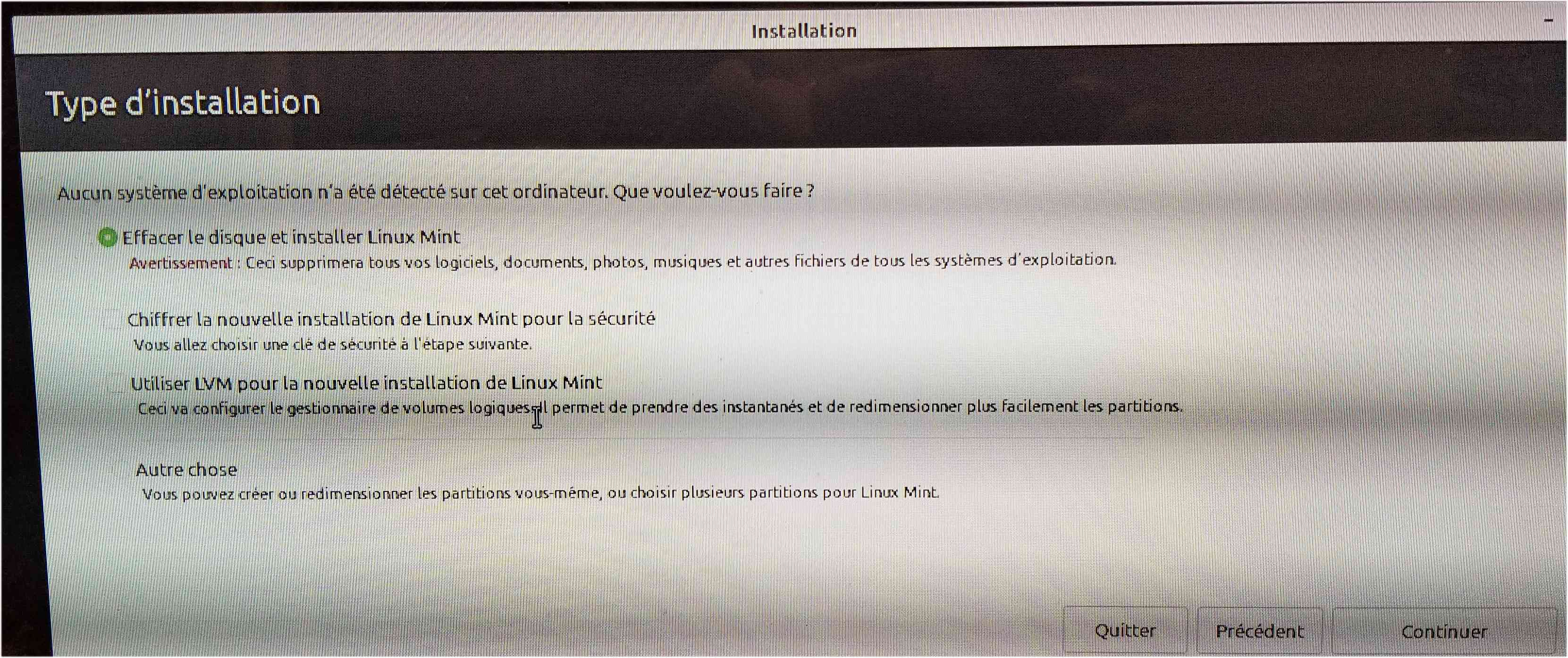

Là on arrive sur le panneau type d'installation.
Ce qui me semble curieux sur ce tableau c'est qu'il dit :"Aucun système d'exploitation n'a été détecté sur cet ordinateur. que voulez-vous faire ?"
Pourtant Windows est installé et fonctionne très bien. S'il ne détecte pas Windows à ce stade pourra-t-il le détecter dans le menu de démarrage une fois l'installation de Linux effectuée ?
Bon je sais qu'il faut choisir : "Autre chose" à ce niveau pour faire un dual boot. Donc j'ai continué un peu.

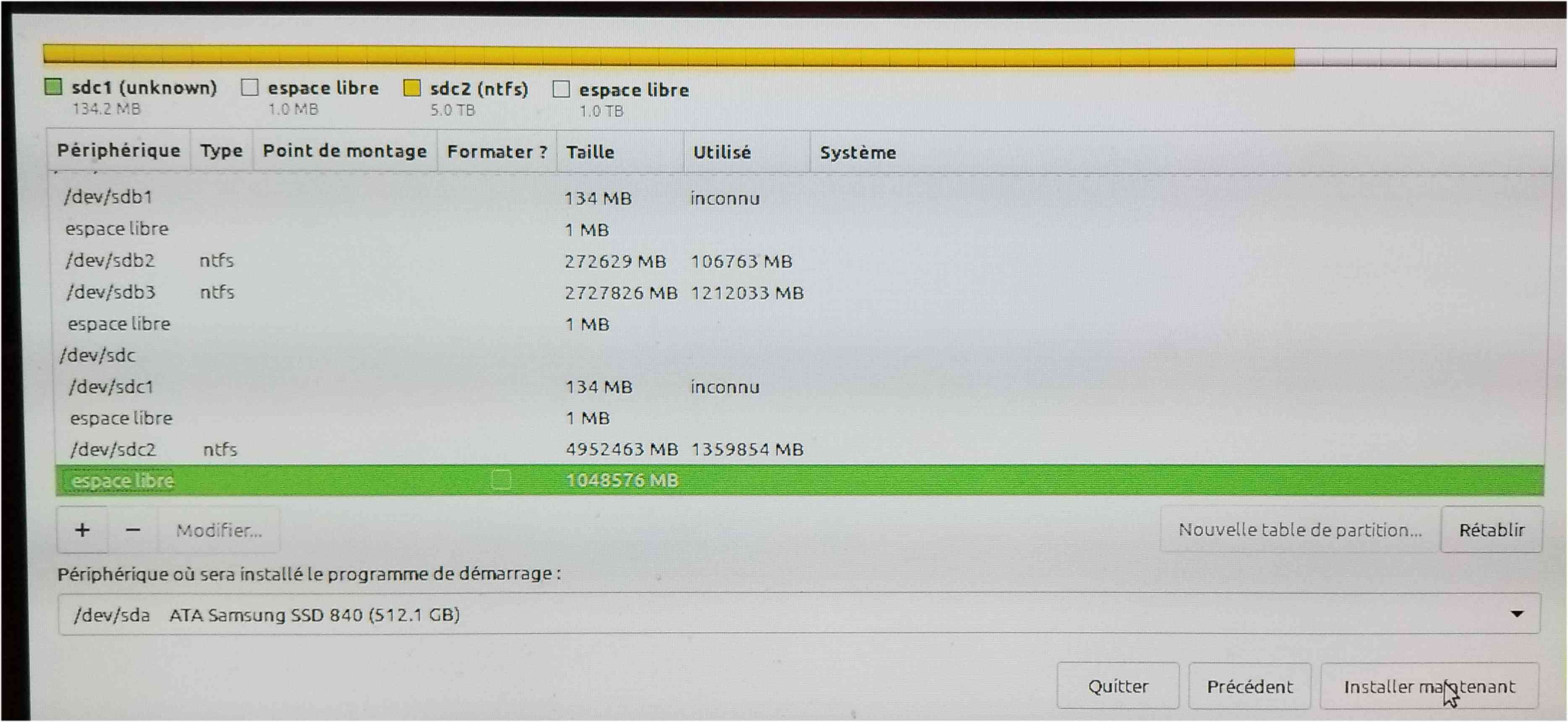

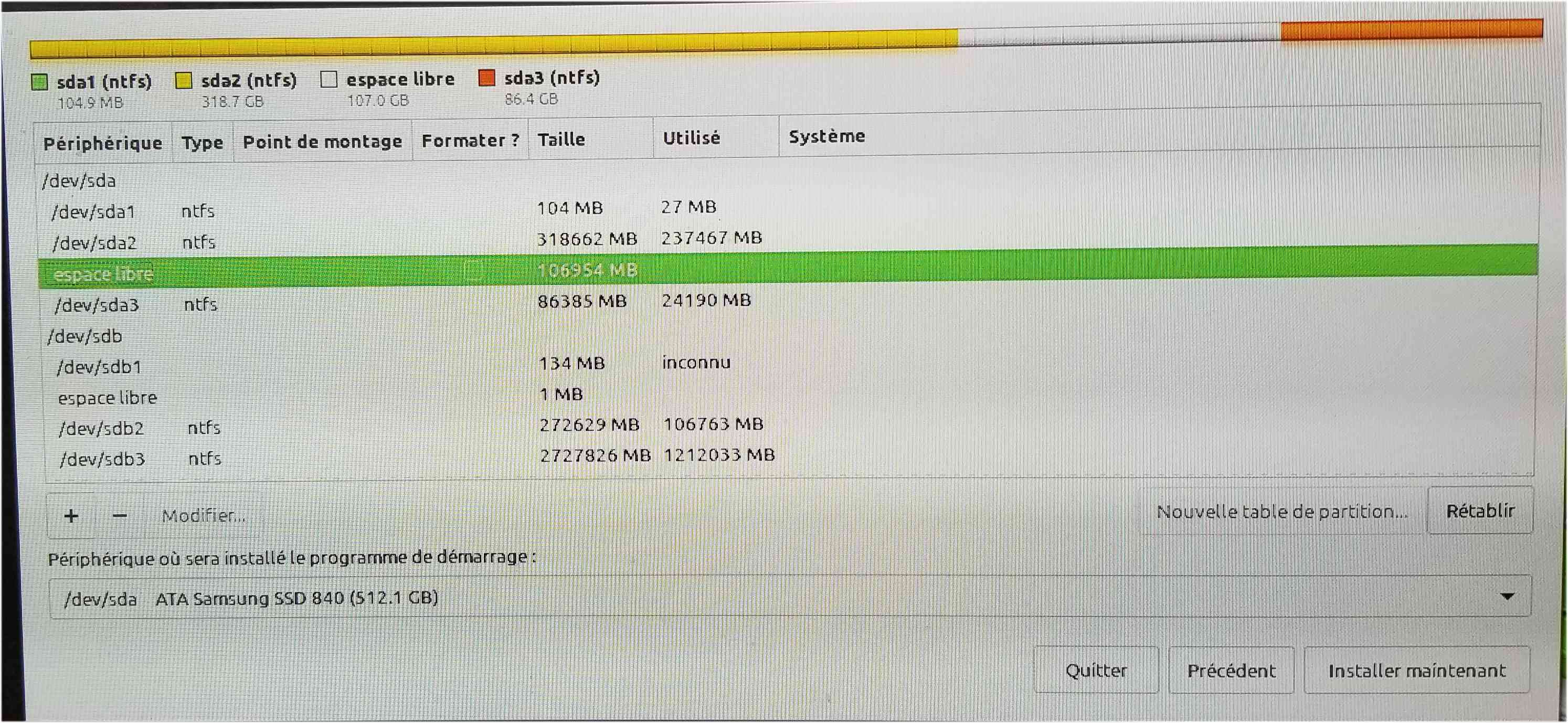

et j'arrive sur les panneaux montrant comment sont organisé mes disques
Comme le montre les deux images j'ai un espace libre sur le /dev/sda. C'est là que je veux monter mon système linux mint. Si j'ai bien compris il faut que je la sélectionne et que je coche la case formater. Par contre je ne sais pas si je dois modifier également le chemin dans la partie basse :"Périphérique où sera installé le programme de démarrage :"
Dois-je laisser celui qui est proposé ou bien indiquer le nouvel espace qui va être formaté ?
Ensuite je veux monter le /home et le /swap sur le /dev/sdc dans l'espace libre... Comment dois-je procéder ?
Encore merci de votre attention et de vos conseils.

A la question "Voulez vous démonter les partitions" il faut répondre oui
Pour le clavier , je choisis Français et Français
Pour l'espace libre il devrait convenir pour Mint , sans doute faudra t'il désactiver le secure-boot dans le bios , mais la je n'y connais pas trop .
Pour le home, il suffit de sélectionner l'espace libre de l'autre disque et de mettre comme point de montage /home dans le petit menu déroulant
Pas besoin de swap, ce n'est plus nécessaire, un fichier swapfile est créé a la racine du système automatiquement
Pourquoi Windows n'est pas vu ? je ne sais pas , mais si tu ne touches pas aux partitions ntfs il n'y a pas de risques
Ce serait peut etre plus risqué de choisir l'installation automatique

Tu as effectivement beaucoup de place sur ton disque SDA pour installer la partition racine de Linux: tu as 106 Go et il t'en faut 30 au maximum, en étant confortable. Tu pourrais éventuellement tester plusieurs distris Linux ou bien gagner encore un peu de place pour la partition Windows et ne laisser sur ton premier disque SDA que ce qui est nécessaire à Linux.
Sur ton disque SDC tu as aussi tout l'espace nécessaire pour installer le Home de Linux; il est vrai qu'avec la taille de tes disques, ça serait dommage si tu manquais de place
Comme déjà dis, tu dois choisir autre chose et faire une installation manuelle : tant que tu ne touches à aucune partition NTFS, tu n'écraseras pas Windows.
Pour le disque d'installation de Grub, c'est bien SDA qu'il faut laisser.
Il est bien possible que Windows sera détecté lors de l'installation de Linux et, même si ça n'était pas le cas, il y a des solutions ultérieurement.
Il faut juste être bien méthodique quand on installe un dual boot avec Windows et ça se passe généralement très bien.
