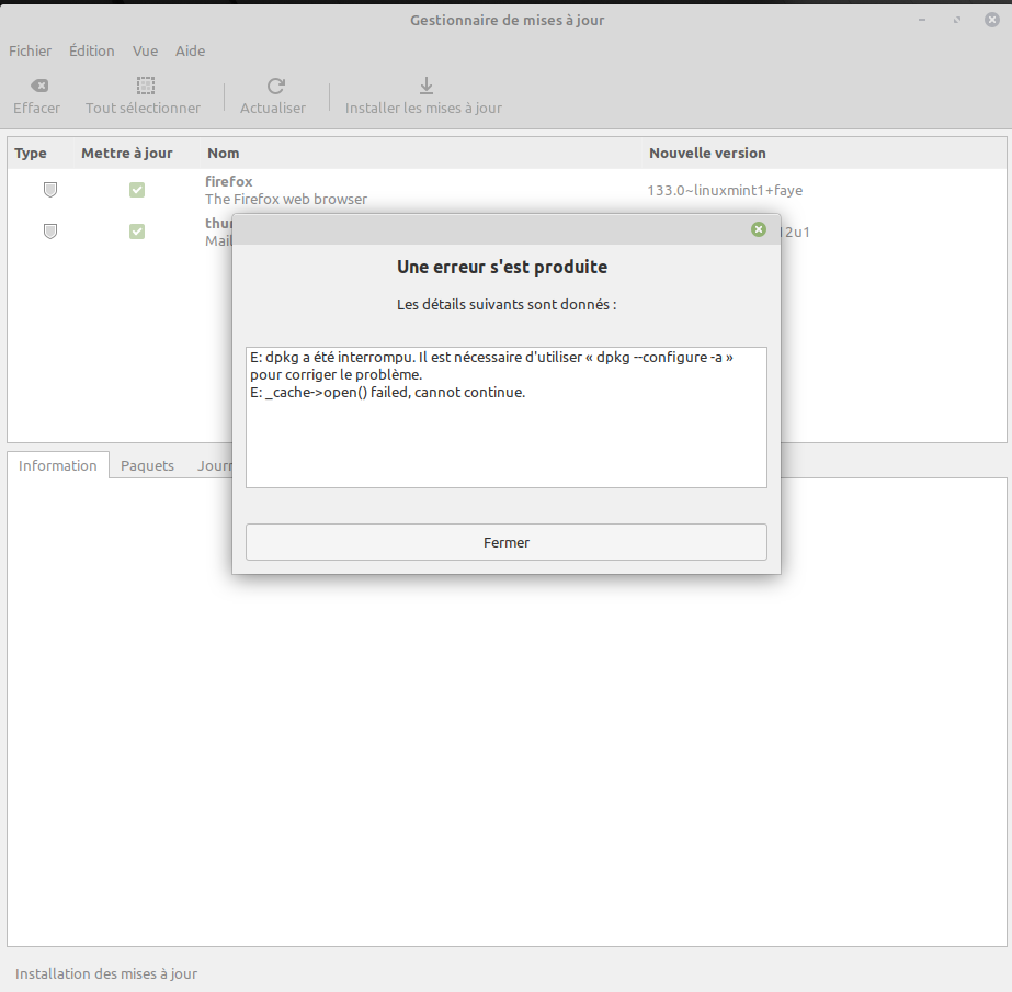

Au moment d'effectuer les m.à.j indiquées par le gestionnaire de m.à.j,
j'ai l'alerte suivante qui apparaît:
Je précise que la même alerte se présente également, si je ne choisis d'effectuer qu'une seule des mises à jour indiquées,
l'une ou l'autre indifféremment
Quelqu'un sait-il ce qu'on peut faire ?
Merci d'avance.

nicolas@pcdenicolas:~$ sudo dpkg --configure -a
[sudo] Mot de passe de nicolas :
dpkg: des problèmes de dépendances empêchent la configuration de thunderbird-l10n-fr :
thunderbird-l10n-fr dépend de thunderbird (<< 1:128.5.0esr-1~deb12u1.1~); cependant :
Le paquet thunderbird n'est pas installé.
thunderbird-l10n-fr dépend de thunderbird (>= 1:128.5.0esr-1~deb12u1); cependant :
dpkg: erreur de traitement du paquet thunderbird-l10n-fr (--configure) :
problèmes de dépendances - laissé non configuré
Des erreurs ont été rencontrées pendant l'exécution :
thunderbird-l10n-fr
...mais je ne comprends pas pourquoi il m'embête à propos de Thunderbird alors que cela ne s'était jamais présenté jusqu'à présent... et que la même alerte survient si je n'essaie de mettre à jour que Firefox ??

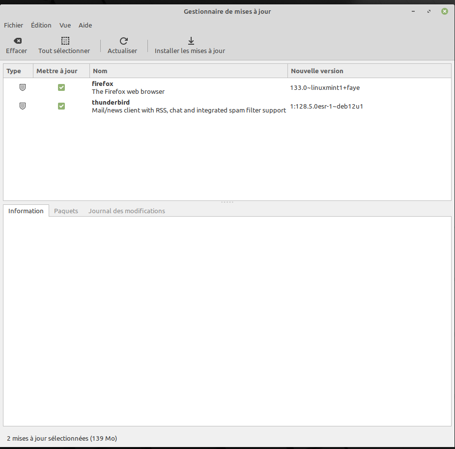

EDIT
Ah non, erreur...autant pour moi; je suis effectivement arrivé à ne déclencher qu'une màj de Firefox
HP Victus by HP Laptop 16-e0307nf SSD 512 GB PCIe® NVMe™ TLC M.2 Processeur AMD Ryzen™ 5 5600H Cezanne (3.3 GHz, à 4,2 GHz de fréquence Boost maximale, mémoire cache L3 16 Mo , 6 cœurs, 12 threads) Mémoire 16 Go de mémoire RAM DDR4-3200 MHz (2 x 8 Go) Carte graphique AMD Radeon™ RX 5500M (4 Go de mémoire GDDR6 dédiée) Chipset Cartes intégrées AMD LMDE6 Faye Cinnamon 64 bit, en dual boot avec windows 11 d'origine,
Finalement, en ne demandant que la màj de Firefox, comme je l'ai fait hier soir, et en décochant donc celle de thunderbird,
la demande de màj portant sur thunderbird, dans le gestionnaire a disparu. Donc, tout roule pour l'instant.
Bref, j'aime autant garder cet upgrade pour plus tard ?
