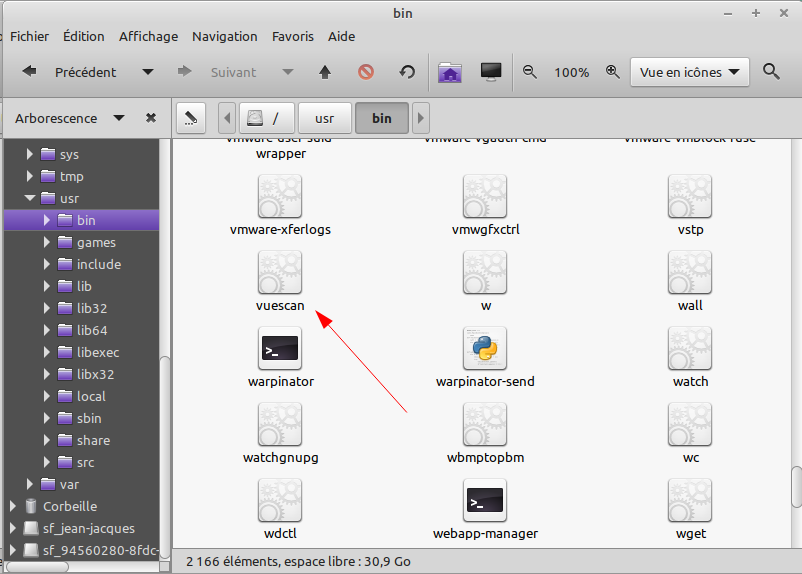

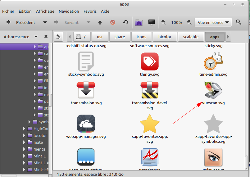

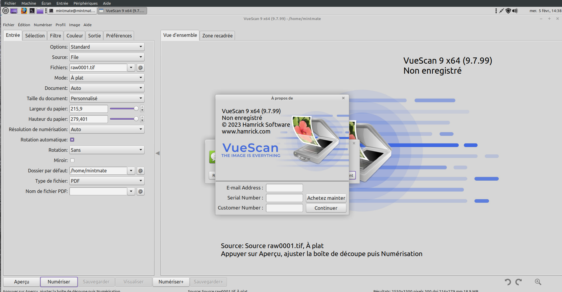

Bateson
Messages : 1067
Localisation : Maine & Loire
Re: Installation scanner Epson perfection 3170 Photo
Message par Bateson »
Bonjour Sebmacpromint,
Je ne sais pas trop comment tu as fait pour tenter d'installer Vuescan :?
Quand tu télécharges, tu dois obtenir un fichier compressé .tgz
- Il faut déjà le décompresser
- Ensuite ouvrir le terminal dans ce dossier "Vuescan"
- Et lancer la première commande:
sudo cp vuescan.svg /usr/share/icons/hicolor/scalable/apps/
qui te copie le fichier dans le dossier indiqué
Tu peux aller vérifier dedans.
- Lancer la deuxième commande (et pas les regrouper comme il me semble tu as fait)
sudo cp vuescan.rul /lib/udev/rules.d/60-vuescan.rules
qui va te créer un fichier dans le dossier indiqué.
- Lancer la troisième commande
sudo cp vuescan     /usr/bin/
idem les deux premières:
- Redémarrer ton PC sans autre manip pour l'instant
- Lancer VueScan via le terminal si il n'apparaît pas dans le menu
vuescan
Je viens de le faire sur une machine virtuelle sous MATE:

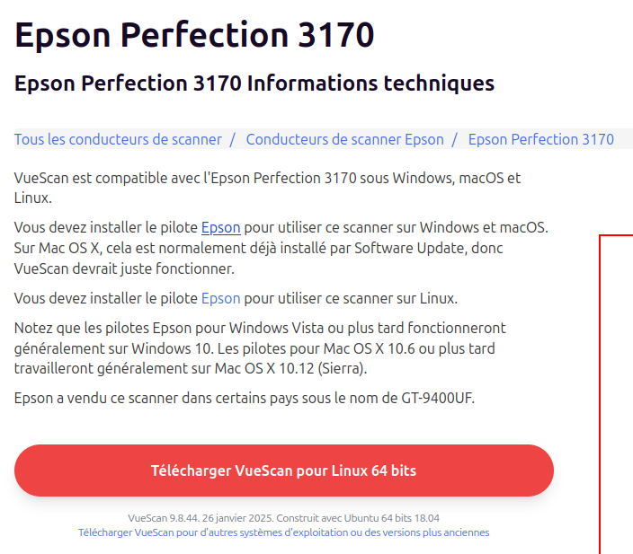

Bateson a écrit : jeu. 6 févr. 2025 01:01 Après je pige pas, j'ai précisément installé VueScan parce que je n'avais strictement aucun pilote pour mon scan. Pour moi le pilote est dans les fichiers installés. As tu bien téléchargé VueScan à partir de la page correspondant à ton scan ?
Oui je crois avoir téléchargé ce qu'ils m'indiquaient : soit le "vuex64-9.8.44.tgz"
Ceci dit sur la page liée à mon scan ils disent :
Vous devez installer le pilote Epson pour utiliser ce scanner sur Linux.
...alors je ne comprends pas trop le truc :roll:
Si je clic sur le lien en ROUGE il télécharge bien "vuex64-9.8.44.tgz"
Je peux rééssayer l'instalation de Vuescan comme indiqué plus haut par Bateson

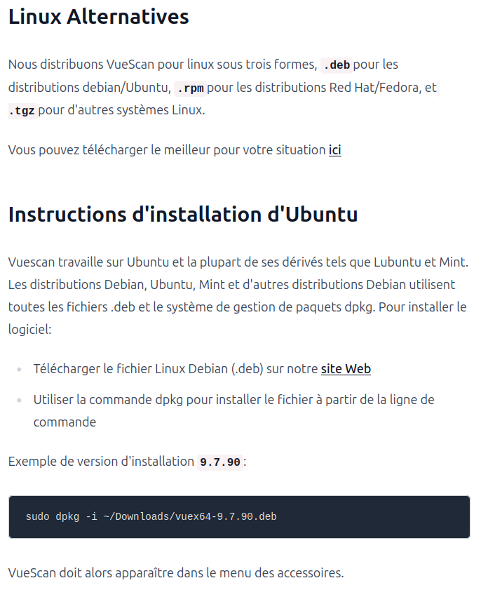

Par contre je viens de lire ça sur le site de Vuescan :
...où ils disent d'installer sur Mint avec un .deb
Une piste :?:

Bateson
Messages : 1067
Désolé, en cherchant le pilote VueScan pour ton Epson, je n'avais pas vu cette spécification (qu'il fallait le pilote Epson).
Je ne pense pas que d'utiliser le .deb change quoi que ce soit. C'est une autre manière d'installer la même chose.... (en gros)
J'ai bien peur qu'il ne te reste comme solution, soit de te servir de ce scan à partir de ton autre PC sous Windows (si j'ai bien lu ta présentation) soit de mettre ton Mac en Dualboot ou d'installer Virtualbox (ou équivalent). Avec 11 G de Ram, ça passe tranquil.

Il faut savoir pour ton soucis et d'autres éventuelle a venir :
mint et basé sur ubuntu , qui elle même est basé sur debian ;)
Du coup tu as ta réponse , il te faut bien installer le deb via le lien debian/ubuntu ;)
