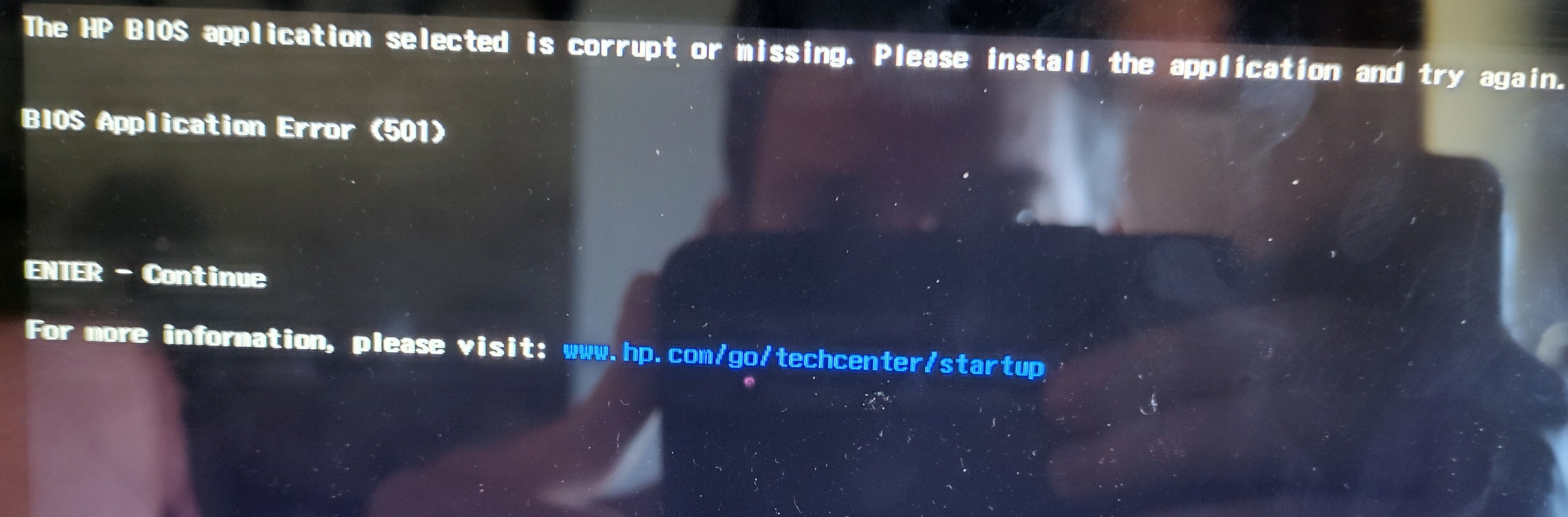

F2 est la touche grâce à laquelle tu accèdes au BIOS? Si oui, y parviens-tu en appuyant directement sur celle-ci au démarrage?webchezmoi a écrit : ven. 30 mai 2025 10:12 En appuyant sur echap puis F2 au démarrage j'ai également ça
En l'état il est indiqué une corruption du BIOS. Si tu fais Entrée comme il est préconisé et en attendant 15 à 20 secondes pour que le PC redémarre, est-ce que tu constates toujours le même problème?
Edit : je n'avais pas vu et lu ton dernier message mais ça ne change rien. Peux-tu accéder au Bios au démarrage avec la touche dédiée?

Echap permet d'accéder au startup menu et ses choix
F1 system information
F2 Systeme Diagnostic
F9 Boot Device Options
F10 Bios Setup
F11 System Recovery
F12 Network Boot
J'arrive à utiliser F1 pour avoir les infos , F2 le fameux diagnostic signalé
F9 permet d'accéder au boot possible sans possibilité d'aller bien loin
F10 au Bios et ses options
F11 et F12 ne permettent pas d'aller bien loin (j'arrive au fameux écran avec Gnu Grnub version 2.12 ...)
Quand je suis sur le fameux écran suite à Echap puis F2 taper sur Entrée me fait revenir sur l'écran Startup Menu

Après multiples essais seul #Q4OS #Linux a réussi à s'installer et à se lancer correctement sur ce "vieux" Pavilion HP un brin batard (une histoire de 32 bits faussement 64bits)
