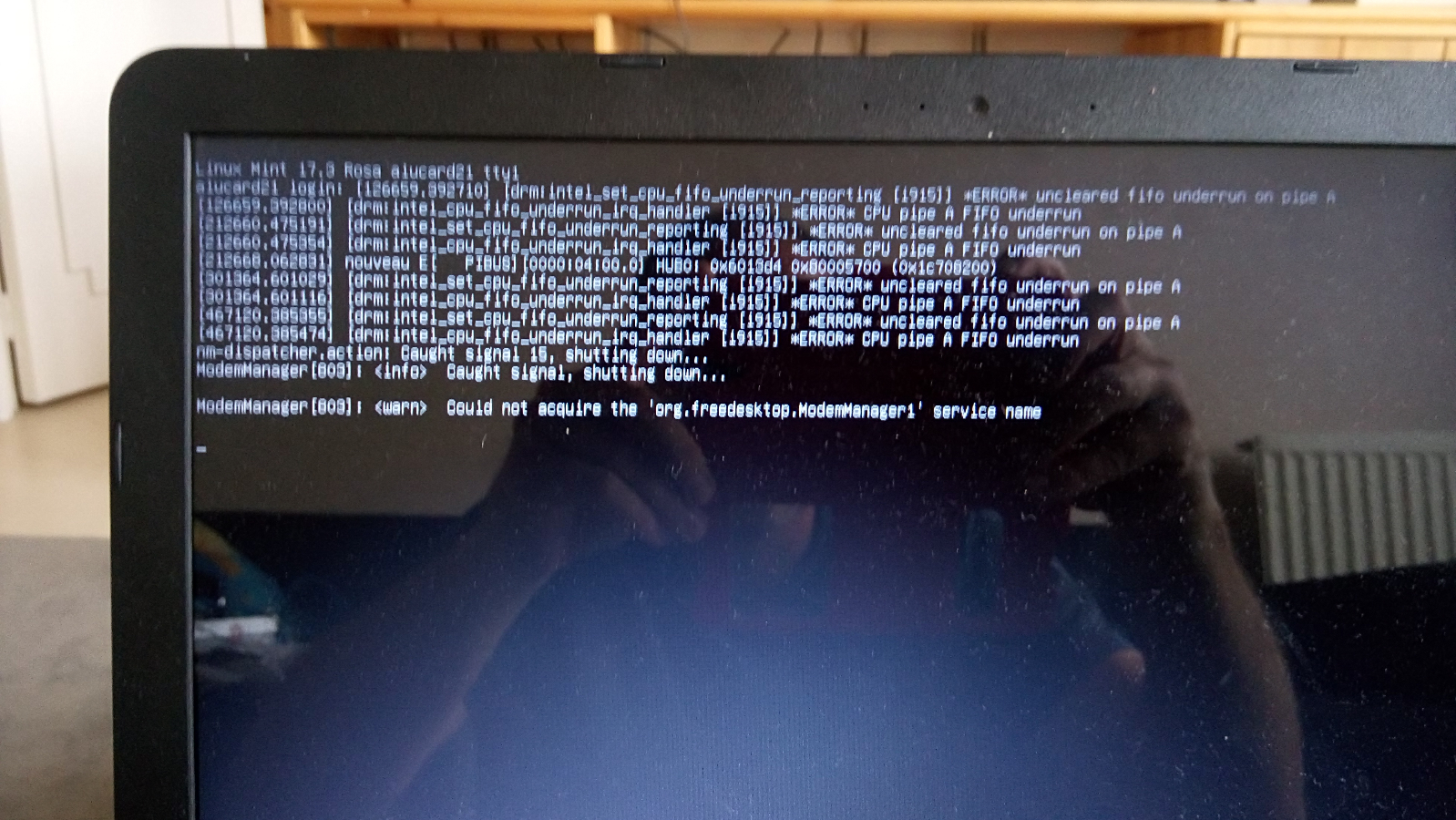

Quand je veux redémarrer mon pc, j'ai comme message :
du coup après ce message, mon pc s'arrete et je dois le redémarrer moi mm.
Est ce que quelqu'un saurait comment régler ce pb.
Merci de votre aide.
PS : désolé pour la qualité de la photo, c'est pas facile a prendre surtout quand le message ne reste pas longtemps.

salut,
tu peux renommer le fichier /usr/share/dbus-1/system-services/org.freedesktop.ModemManager
exemple ci-dessous en image ceci n'empêche en rien ta connexion filaire ou wifi
je l'ai testé avant de te répondre ( comme tu peux voir j'ai commenté le nom avec # )
pour le faire tu doit être en root avec ton gestionnaire de fichiers,
si jamais chez toi ça créerait un souci tu sais toujours dé-commenter.
quand c'est fait tu tapes un " sudo reboot "

mpat a écrit :salut,
bonjour,
merci a toi pour ton aide, ça fonctionne, je te redirais si ça fonctionne toujours après que mon pc soit resté allumé toute une nuit.
Merci encore a toi.

Bon j'ai redémarré mon pc et ça fonctionne normalement, merci de votre aide et a bientôt.
