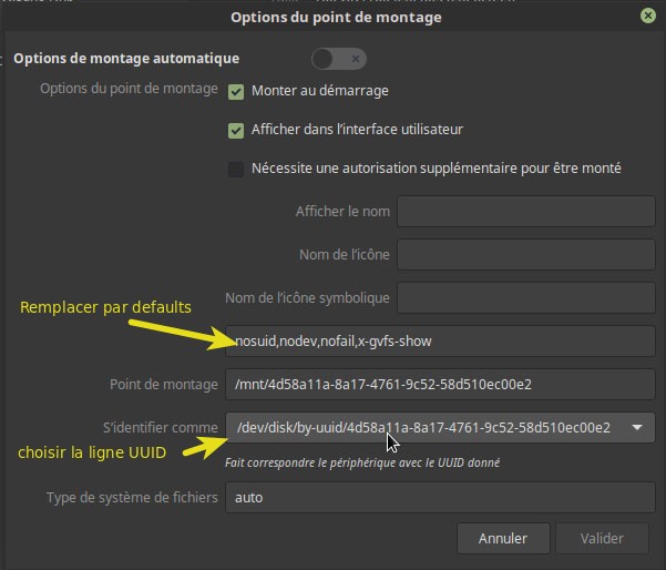

@ Le Terrien,La capture que tu as mis n'est pas le navigateur de fichiers mais Gnome disque qui sert a modifier les partitions, comme le montage par exemple
Pour le montage de ta partition
je te parlais du navigateur de fichiers pour que tu puisse voir si tu a acces a tes fichiers en cliquant sur Volume de 120 GO et ainsi constater que ta partition n'est pas montée

Bon j'ai "récupéré" mon home, mais ça me parait bancale
Mon home retrouvé se monte sur le bureau sous la forme d'un disque externe avec tous mes docs, et le home que j’appellerais normal est toujours vide. Pour être plus clair, je me retrouve avec 2 home ... C'est une install de cocu ? :l

Fais des liens symboliques de cette partition vers ton /home , tu peux t'inspirer de ce post : viewtopic.php?f=11&t=10582&p=124727#p124727" onclick="window.open(this.href);return false;
Sinon, autre solution, il faudrait modifier le fichier «/etc/fstab» pour que cette partition soit reconnue et montée comme ton /home.

Je pense qu'il te faut faire ce que dit arghlub, c'est a dire faire des liens vers ton nouveau dossier perso
Supprimer tous les dossiers de ton nouveau dossier perso (sauf Bureau)
Ensuite sur ton ancienne partition home créer des liens symboliques des dossiers que tu veux retrouver sur ton nouveau dossier perso, les déplacer ou les copier coller sur ce nouveau dossier perso et les renommer en enlevant le "lien vers"
