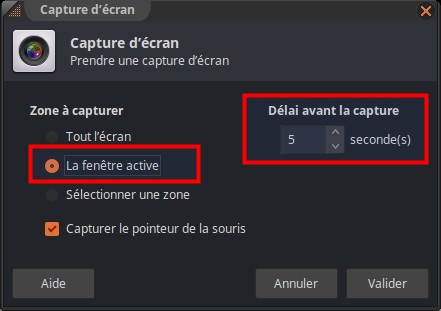

sandro a écrit : mar. 15 janv. 2019 12:14 le truc c que je n'arrive pas a faire une capture avec le menu déroulé. sinon peu d’intérêt.
Si tu utilises le logiciel de capture par défaut de LinuxMint, il te suffit d'ouvrir “pavucontrol” puis de lancer le logiciel de capture d'écran dans lequel tu pourras sélectionner «Fenêtre active» et mettre un délai de capture qui te laissera le temps d'ouvrir le "menu déroulé" de pavucontrol :

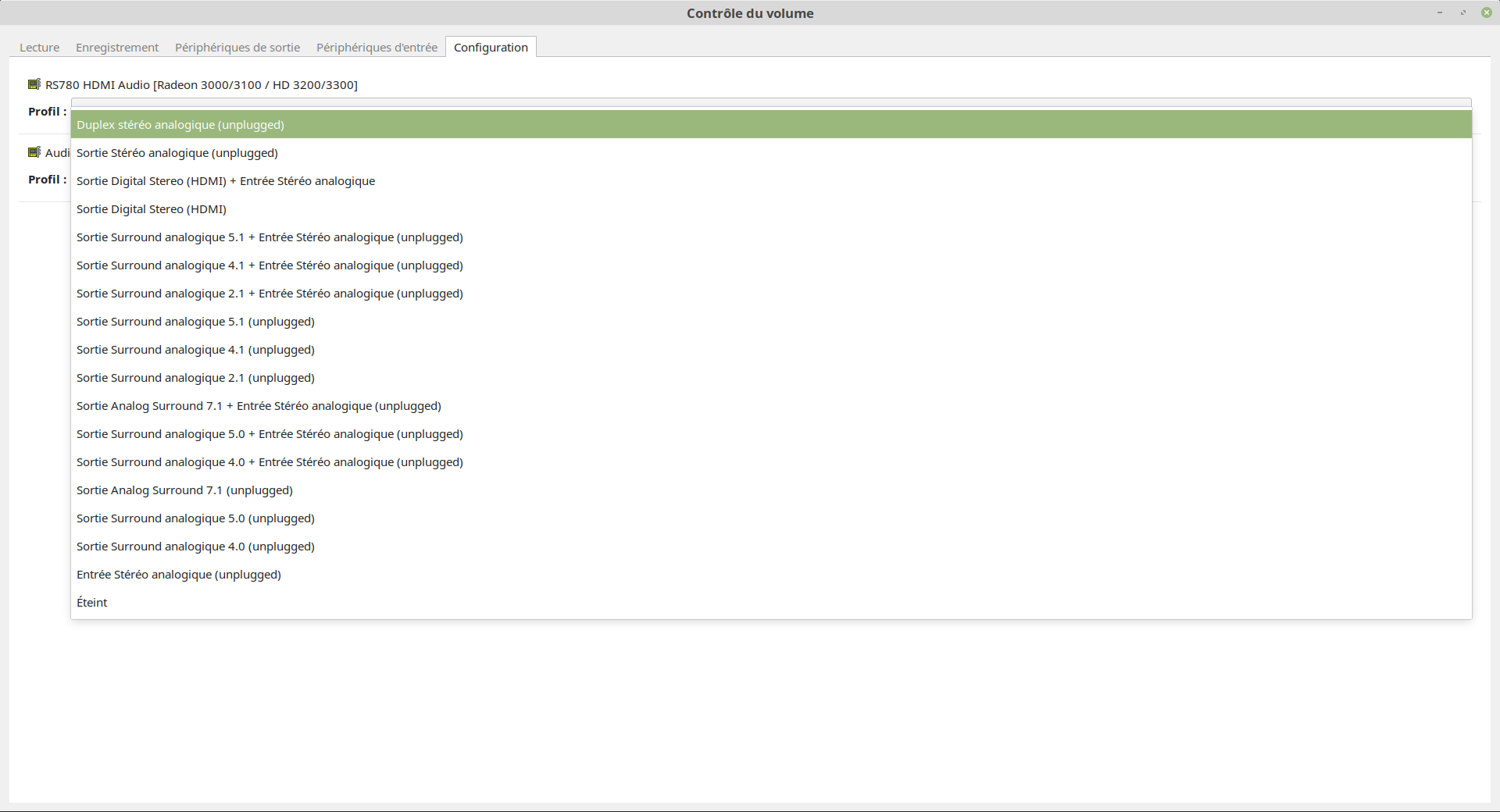

tout simplement un délais cool merci.
voila c fait.
ont peut voir que le menu propose toute sorte de sortie analogique (stereo; 5.1; 7.1 ... ... )
et 2 digital HDMI.
la sortie spdif optique n’apparaît pas.

Messages : 17314
Re: Audio SPdif invisible
Bonjour Sandro.
Dans ta capture de pavu, c'est cette carte la que je t'ai demandé de mettre sur "éteint".
C'est celle du dessous "audio interne" qui devrait te donner les sorties IE958/SPDIF.
Si ce n'est pas le cas, je ne sais plus quoi faire, a part voir les conseils de L5d.

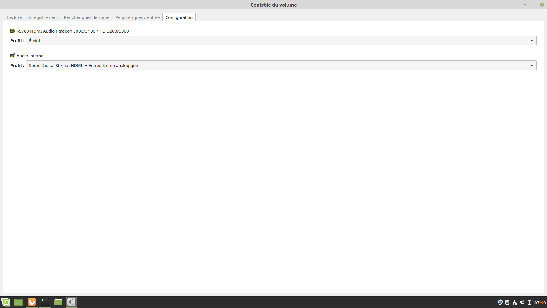

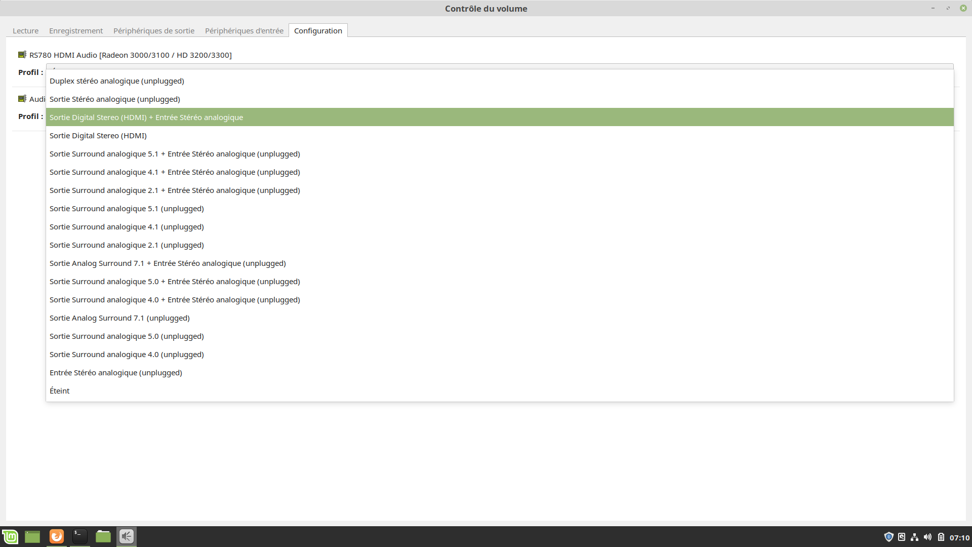

je refait 2 capture ce matin
la readon HD ... est bien eteinte.
et la comme hier c la carte "Audio Interne" je suis fou c vrai mais pas debile.
