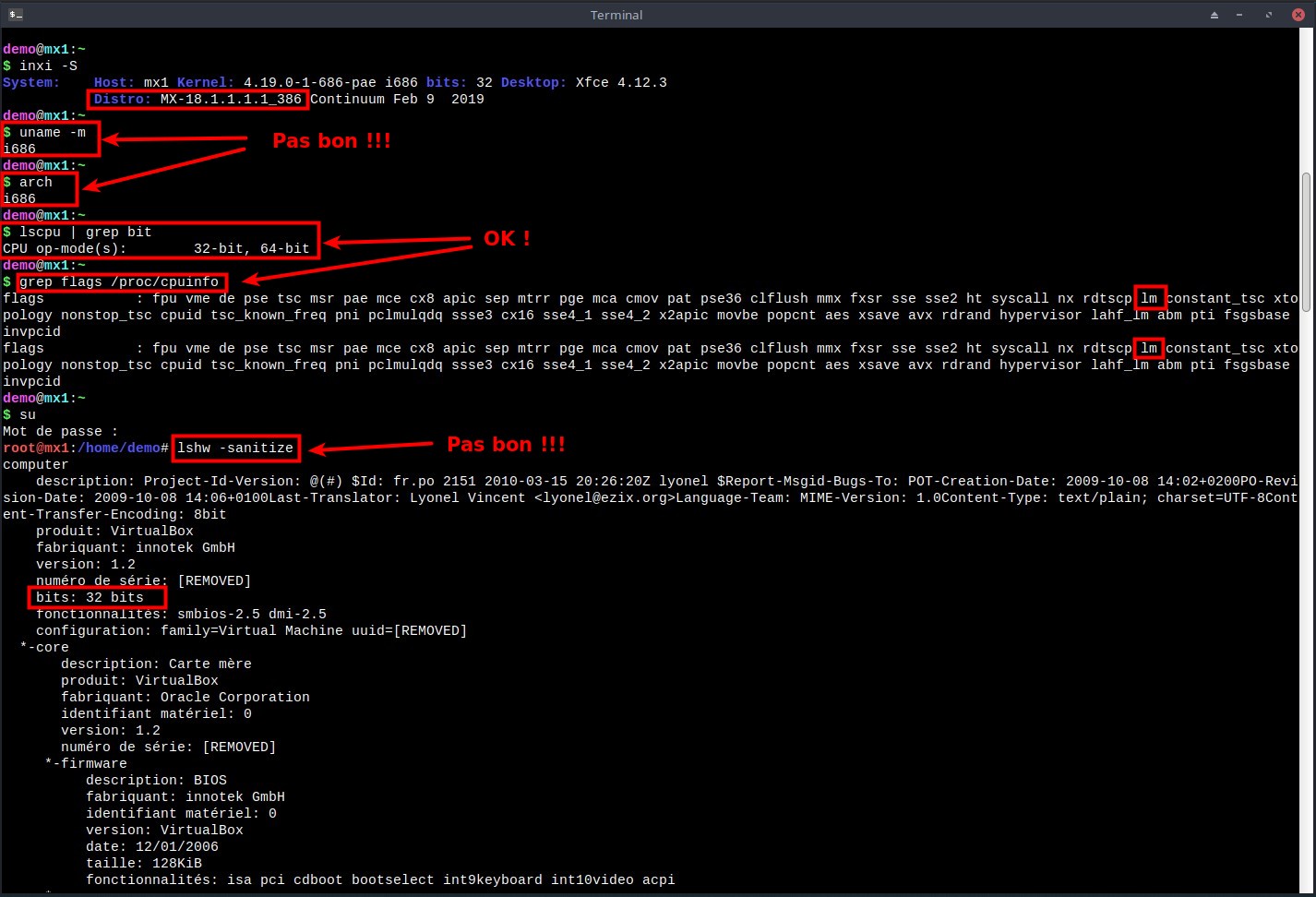

Scrat a écrit : jeu. 28 mars 2019 20:00 Il faut que je retrouve le numéro de série du modèle et la doc qui était livrée avec lui (pendant mon déménagement, je crains que la doc n'ait atterri dans le carton des vieilles chaussettes :lol: )
Inutile de ressortir tes vieilles chaussettes :D
Tu peux le savoir en lançant une session-live (sur USB) de Linux puis à l'aide d'une de ces commandes :
uname -m
ou
arch
(si le résultat est «x86_64» : tu es en 64bits ; si «i686» ou «i386» : tu es en 32bits)
ou
grep flags /proc/cpuinfo
(si «lm» (long-mode) apparaît dans la liste des drapeaux, tu es en 64bits)
ou
sudo lshw -sanitize
(dans la partie «*-cpu -> bits»)

cyrille a écrit : jeu. 28 mars 2019 20:26
uname -m
attention pas de machine en 32 bit pour vérifier,
mais je pense qu'une machine 64bit avec un kernel 32 bit te renverra un 32 Bit et non 64bit. Car il va chercher l'information dans le kernel en cours d'utilisation. Ce sera le retour de l'architecture utilisée et non native
M'enfin, à vérifier... Intéressant ;)
Oups, effectivement, j'avais pas pensé à ça :oops:
Donc après vérification dans une machine virtuelle (64bits) avec une MXlinux en live en 32 bits :
Donc pour récapituler ....
Si on démarre sur un kernel 32bits, seules ces 2 commandes permettront d'avoir un retour tenant compte de l'architecture du CPU et non de celle du noyau :
lscpu | grep bits
Merci cyrille de l'avoir relevé ;)
Messages : 17178
Re: Préparation à l'installation de LM sur Toshiba Satellite X200G
@ Arghlub et Cyrille.
Oui bien-sur: "uname" et "arch" testent le système installé et pas le matériel.
Et "lspcu" et "cpuinfo" donnent les infos sur le matériel...
En revanche Arghlub, attention ! car dans ton exemple "lshw" qui teste le matériel aurait du te retourner du 64 bits.
Sauf que tu étais sur une machine virtuelle, donc il a testé une machine virtuelle en 32 bits et non ta carte mère réelle en 64 bits.
Je n'ai pas de systéme 32 bits installé sur du matos 64 bits sous la main, pour tester, mais je suis persuadé que
"lshw", lancé depuis un système 32 bits, retournera a notre ami Scrat que son matériel (hardware) est en 64 bits.
Qui se dévoue pour faire le test? :l :D ...Scrat? :l
