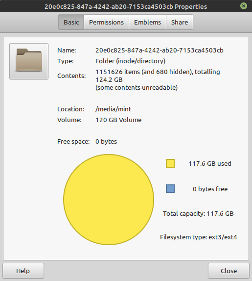

Message par MegaMatMan »
a l'écran de connexion :
ctrl + alt + f1
Déjà là impossible de me connecter ça ne fonctionne pas...
Ensuite j'ai bien démarré avec ma clé Mint, j'ai monté mon /home & supprimer quelques fichiers, mais RIEN n'y fait je ne récupère pas d'espace disque (voir ci-dessous):
Ensuite je suis allé dans /var/log/apt pour voir si il y avait des fichiers volumineux mais non RIEN du tout !!! Donc je ne sais plus quoi faire là ?!
Linux Mint Cinnamon 19.3 Tricia - Pentium(R) Dual-Core CPU E6300 @ 2.80GHz - nVidia GT 1030 - 8 Go DDR2-800

MegaMatMan
Messages : 343
Enregistré le : jeu. 20 juin 2019 04:22
Re: Impossible d'ouvrir une session - Mot de passe refusé !
Bonsoir les gens !
Alors j'ai fait ce que toryx m'a suggéré mais RIEN n'y fait... de plus via ma clé Mint Live j'ai supprimé plusieurs Go de données & lorsque je clique droit > Propriétés de mon HDD celui-ci est toujours occupé à 100 % !!!
Donc il y a bien un bug avec Mint là on est bien d'accord ? Si en effaçant des fichiers AUCUN espace disque se libère que faut-il que je fasse ?
