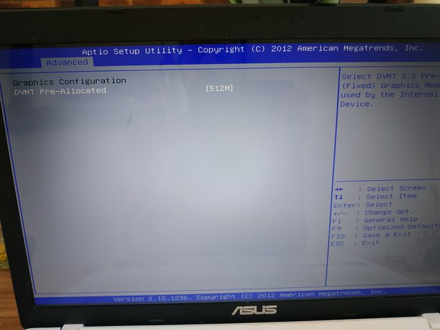

Donc j'ai changé le titre de mon post et en ce qui concerne mon bios, je n'ai aucun paramètre dans advanced, graphics configuration. Sauf DVMT pre allocated.
Voici mon bios :
Et le seul réglage au niveau graphique :

Messages : 17180
Re: écran noir pour la connexion avec pilote Nvidia
Bonjour La Gaulle.
Dommage que je n'ai pas d'ami bios sous la main... :?
C'est bien un "ancien" bios ami bios de 2012.
Du coup je ne comprends pas pourquoi tu n'as pas d'autres options dans graphics configuration.
je reste persuadé que sur le même bios, j'avais 3-4 options de plus que DVMT, qui sert a régler la quantité de ram allouée au GPU intégré intel, tu est au max avec 512, je crois. Et j'ai bien désactivé le cpu intégré dans ce bios. Franchement je ne me rappelle plus les termes exactes, mais il y avait un truc du genre "IGD : Intel Graphics Device" (et pas IGM comme j'ai dis plus haut) a mettre sur disable, plus le CGMM (switchable graphics modes) qui permet le basculement d'un GPU sur l'autre a changer d'état.
Alors je pense que soit les autres options sont supprimées par le constructeur, mais pourquoi?
Ou que leur apparition dépend d'un autre réglage quelque part ailleurs dans le bios.
Ou qu'il faille renseigner un mot de passe du bios, je ne me rappelle plus pour ce bios, mais ça m'arrive souvent. Il faut déclarer un mot de passe dans "sécurity", le prendre simple et ne surtout pas oublier, puis après un reboot et PW entré, par miracle des options supplémentaires apparaissent.
Si rien de cela fonctionne c'est que le constructeur a adapter (bridé) volontairement le bios...Je ne vois que ça :roll: :?

Franchement j'ai rien d'autre dans mon bios et c'est vrai qu'il est dépouillé.
Je vais tenter ta technique d'y mettre un mot de passe pour voir si cela active d'autres paramètres ou pas.
