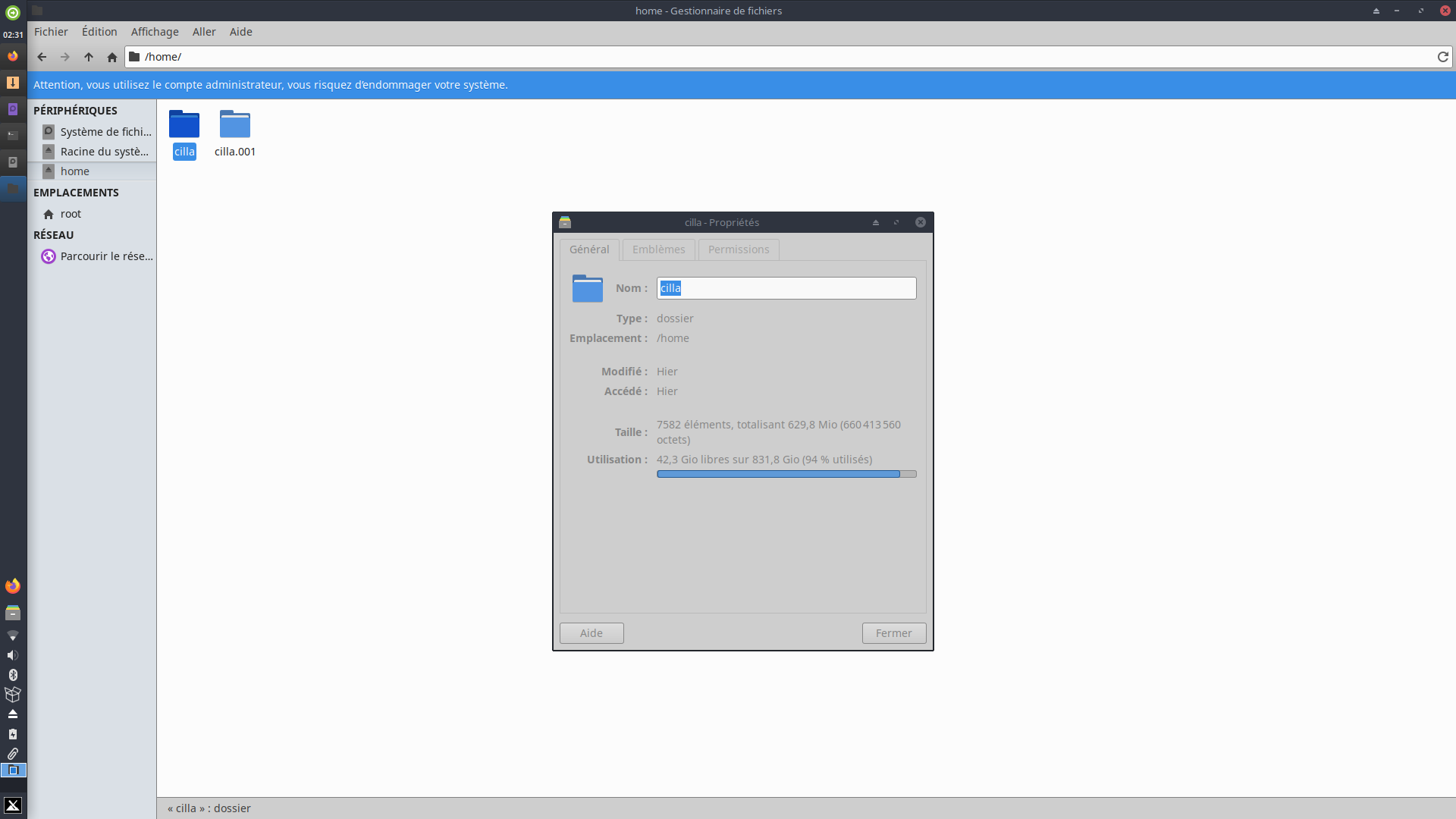

Dans ton home tu as cilla et cilla.001
Tes fichiers sont dans /home/cilla si tu as le même mot de passe tu peux y accéder

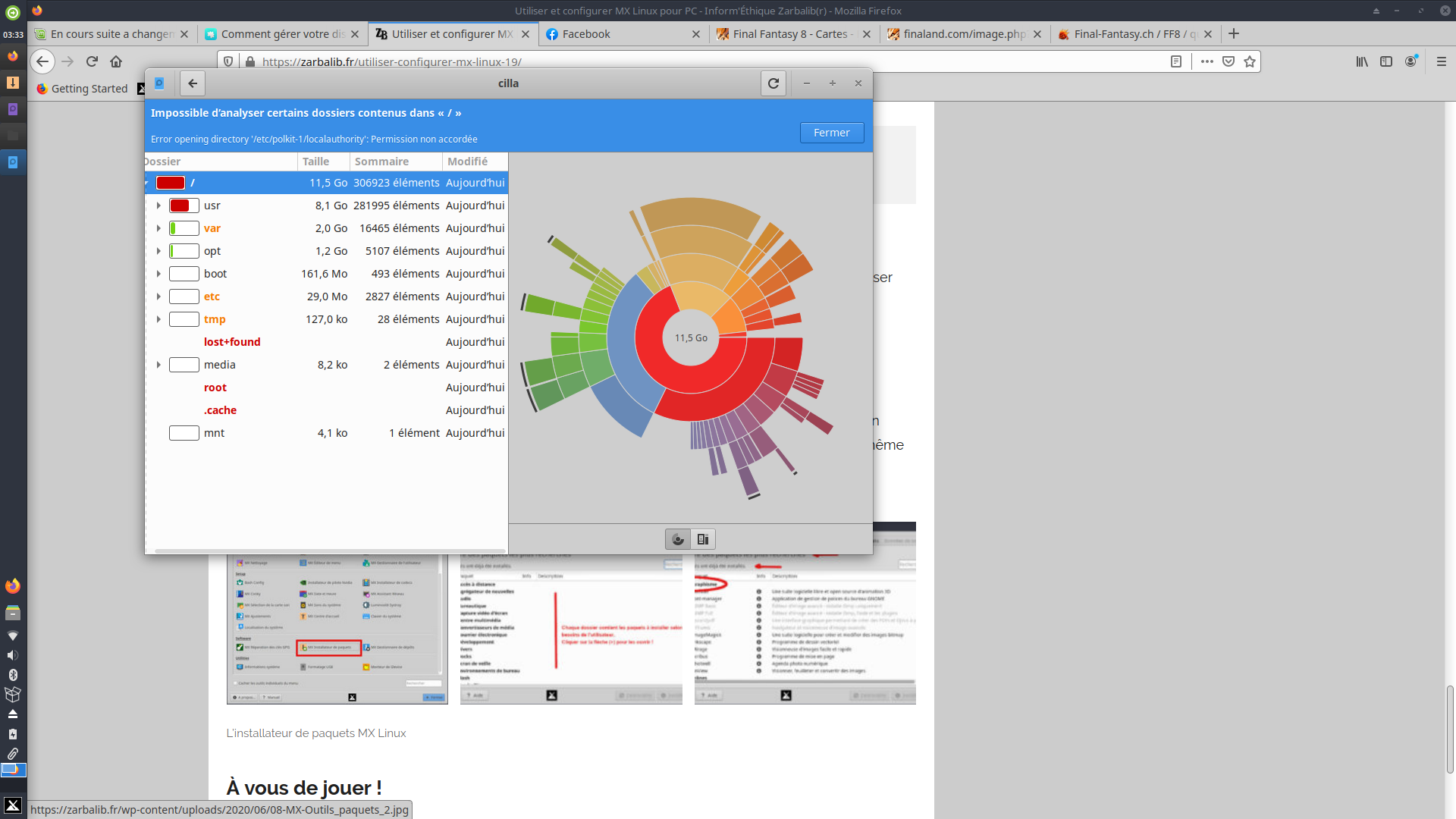

oui j'ai le mot de passe mais c'est bloqué comme montré sur la capture d'écran de mon premier message
y'a rien... il n'y a même pas le nombre de gigas comme si ils avaient disparus alors que dans le gestionnaire de disque c'est présent
c'est là où je bloque

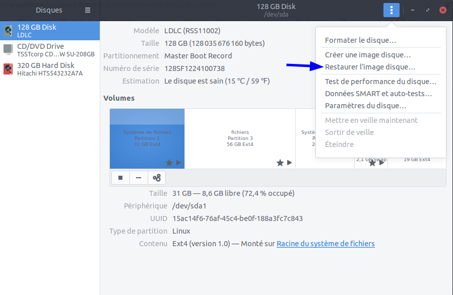

dans le pire des cas,( parce que j'ai beau avoir ouvert tous les dossiers mes dossiers persos n'y sont pas il n'y a pas mes 746 gigas de fichiers persos ils restent inaccessibles et invisibles même en root avec affichage des fichiers cachés ) j'ai une image de tous ces dossiers en .img peut être que je peux l'installer? mais où? et avec quel logiciel? (j'avais fait l'image avec disks je crois... j'ai eu de multiples galères qui m'ont forcée à installer plusieurs os sans succès avant mx linux)
MX-23 x64 libretto sur un pc portable ASUSVivoBook 15 ( processeur Intel Pentium 4405U bits: 64, 8 Go de mémoire DDR4 et carte graphique NVIDIA GeForce -disque dur ssd de 119 gigas et 1 hdd de 1 To)-navigateurs google-chrome- firefox et je teste vivaldi)
Messages : 3130
Re: suite a changement d'os. ancien sda5/home et partition présentes dans gestionnaire de disques mais mais inaccessible
ls /home/cilla
Tu peux restaurer l'image de home que tu as fait avec disque sur une partition de taille suffisante

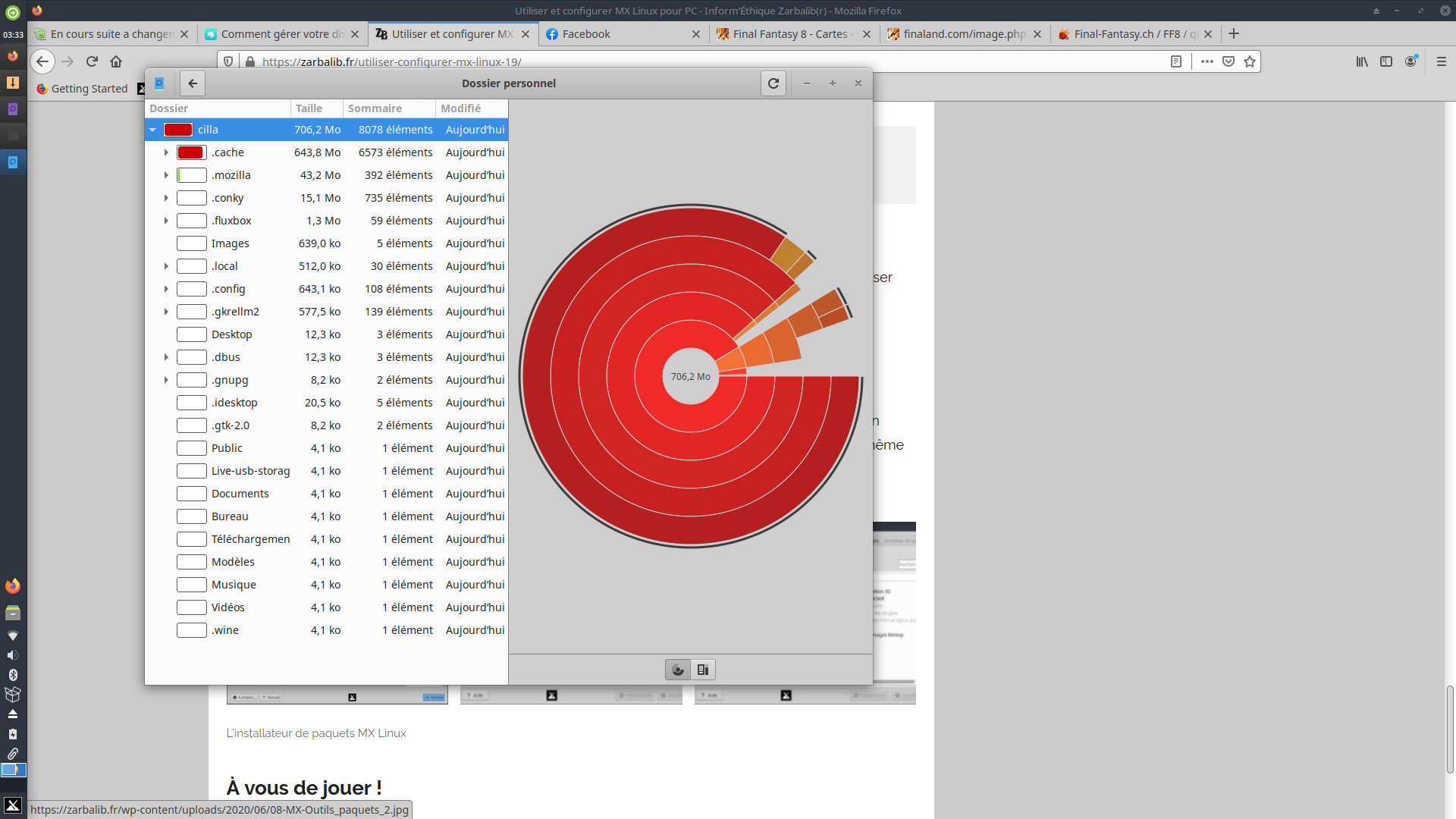

Installes ncdu
sudo apt install ncdu
ensuite dans cilla fait un clic droit "Ouvrir dans un terminal" tape ncdu et colles le retour
et de meme pour cilla.001

ncdu 1.13 ~ Use the arrow keys to navigate, press ? for help
--- /home/cilla ------------------------------------------------------------------------------------
  738,6 MiB [##########] /.wine
  679,3 MiB [######### ] /.cache
   42,2 MiB [          ] /.mozilla
   14,4 MiB [          ] /.conky
    1,4 MiB [          ] /Images
    1,3 MiB [          ] /.fluxbox
  780,0 KiB [          ] /Téléchargements
  632,0 KiB [          ] /.config
  564,0 KiB [          ] /.gkrellm2
  544,0 KiB [          ] /.local
  308,0 KiB [          ]  .xsession-errors
   20,0 KiB [          ] /.idesktop
   16,0 KiB [          ]  .xsession-errors.old
   12,0 KiB [          ] /Desktop
   12,0 KiB [          ] /.dbus
    8,0 KiB [          ] /.gnupg
    8,0 KiB [          ] /.gtk-2.0
e   4,0 KiB [          ] /Vidéos
e   4,0 KiB [          ] /Public
e   4,0 KiB [          ] /Musique
e   4,0 KiB [          ] /Modèles
e   4,0 KiB [          ] /Live-usb-storage
e   4,0 KiB [          ] /Documents
e   4,0 KiB [          ] /Bureau
    4,0 KiB [          ]  .bashrc
 Total disk usage:   1,4 GiB  Apparent size:   1,4 GiB  Items: 14742

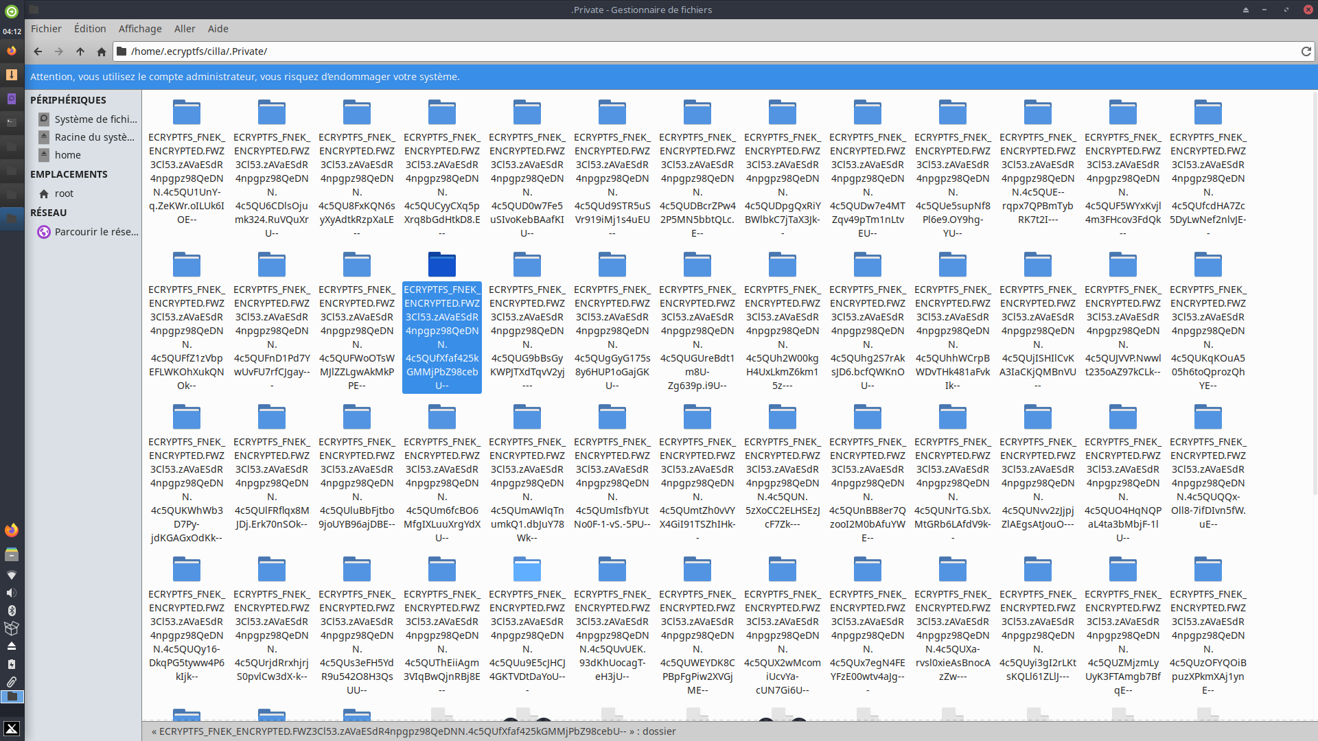

ils sont dans un dossier caché ecrypt je te colle le retour
--- /home/.ecryptfs --------------------------------------------------------------------------------
. 744,4 GiB [##########] /cilla
 Total disk usage: 744,4 GiB  Apparent size: 744,4 GiB  Items: 506494
en root ça s'ouvre sur des dossiers sans fin et pas sur mes dossiers pourtant ils sont bien là
