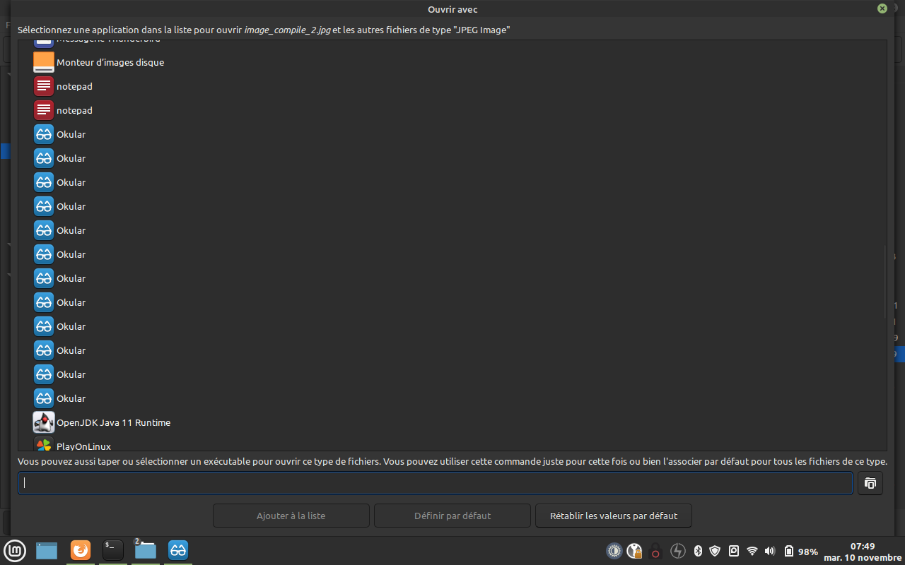

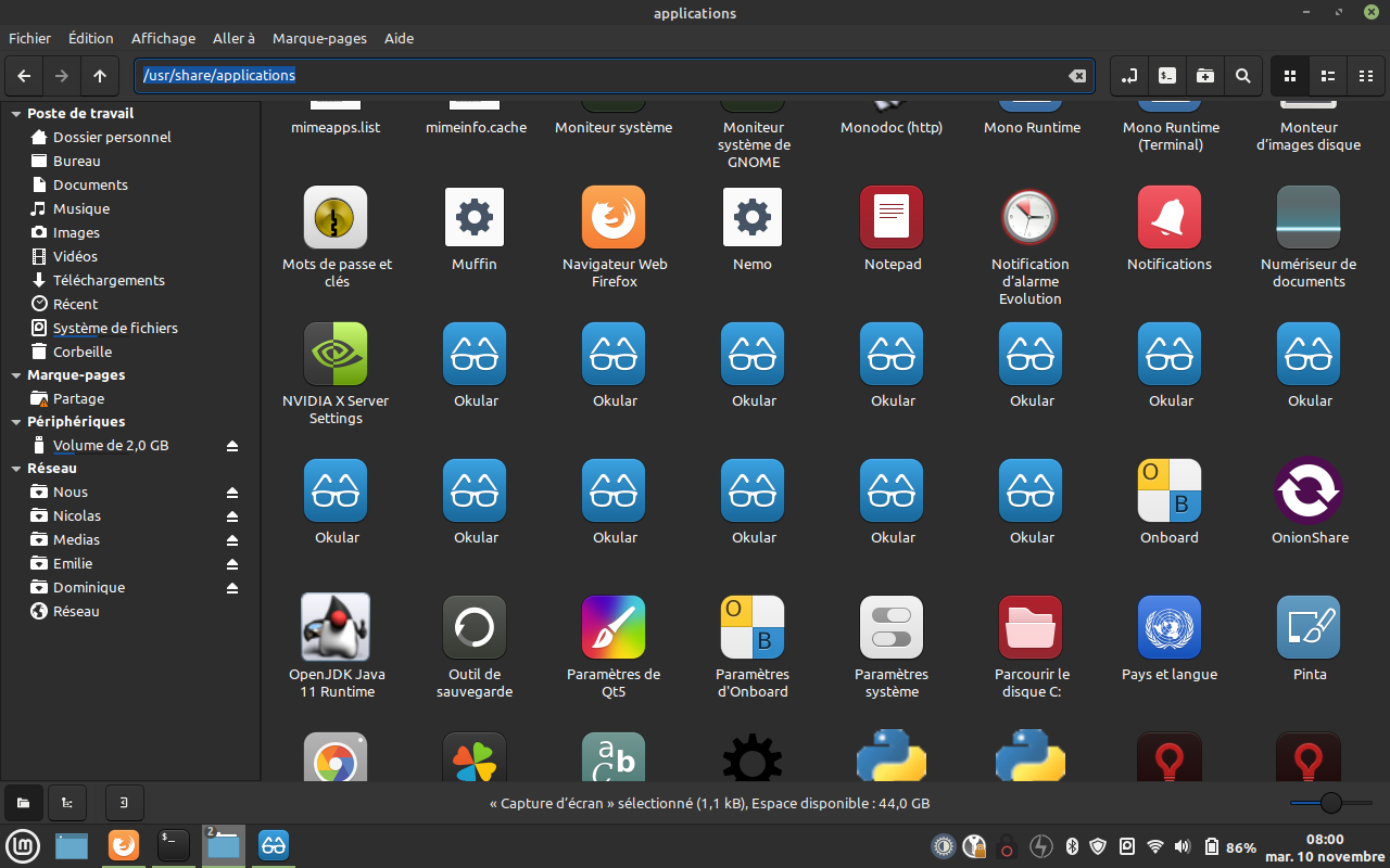

Ursul042020 a écrit :Le dossier où sont stockés les éléments de "ouvrir avec " est : /usr/share/applications
Attention :
1) Attention, ce répertoire contient les fichiers Desktop qui ne servent pas que pour les associations de nom. Ils sont utilisés pour le démarrage des applis ayant une interface graphique, notamment dans le menu système et les raccourcis du tableau de bord et du fond d'écran, sauf s'ils sont remplacés ou complétés par les fichiers sous :
~/.local/share/applications
comme indiqué par
cameleon. Ce sont ceux qui priment.
La présence d'item en double dans le menu système est souvent une cause doublons dans les choix d'associations de type (pour ouvrir les fichiers). En principe, on ne devrait pas à avoir à intervenir dans /usr/share/applications mais seulement dans ~/.local/share/applications (ou souvent directement dans l'éditeur de menus). Ces noms qui masquent les vrais noms sont souvent une plaie, mais on peut souvent le modifier par l'éditeur de menus ou en éditant par Xed le fichier Desktop correspondant.
3) Il y a de nombreux pièges, surtout si on a modifié l'emplacement des item de menus ou les noms affichés, notamment tant que l'éditeur de menus était sérieusement bogué (ça a été réparé sous Mint 20).
Entre autres pièges, le nom d'un fichier Desktop dans le gestionnaire de fichiers n'est pas toujours le vrai nom du fichiers (visible par
ls dans un terminal). Et je ne parle pas de la localisation.
L'édition des Desktop ne suffit pas toujours dans certains cas, notamment Rhythmbox. Je n'ai jamais trouvé d'où venait l'intitulé "Lecture de musique Rhythmbox".
Les "
faux doublons", comme _rhythmbox %U et _rhythmbox-client --select-source %U sont standard. Je les ai aussi sans avoir rien modifié. Le mieux est d'essayer les deux pour voir celui qui fait ce que tu veux. Les deux sont sûrement utiles puisqu'il s'agit de deux applis distinctes. Voir aussi les docs
man rhythmbox et
man rhythmbox-client dans un terminal.
