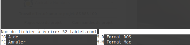

Une fois cela fait, tu fais ctrl + o . En bas à gauche de la fenêtre nano va s'afficher ça:
Tu vois il rappelle le nom du fichier à écrire. Le curseur est à la fin du nom du fichier dans l'attente que tu modifie ce nom ou que tu sois d'accord en faisant "entrer". Donc a ce stade tu fais "entrer".
Après avoir fait "entrer" le fichier est sauvegardé il ne te reste plus qu'a faire ctrl +x pour fermer nano.
