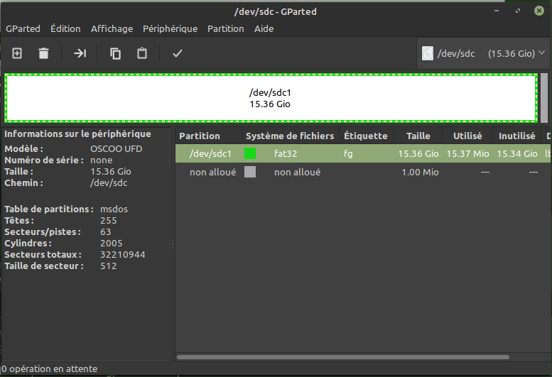

J'ai essayé de formater cette foutue clé avec tous les systèmes de fichiers de Gparted. Malgré les messages d'erreurs, au final, la clé est bien formatée. Sauf pour les EXT2, 3 et 4 !!! A la fin du formatage j'ai çà :
Avec le "Formateur de clé USB", c'est fait en 2/2. J'ai à peine validé mon mot de passe que la clé est déjà formatée.
J'ai collé des fichiers et vidéos dessus, je peux les lire sur un autre ordinateur.
J'ai fait une clé bootable, çà fonctionne.
Mais il y a toujours ces erreurs d'entrée/sortie avec Gparted et Disques (en sélectionnant "Effacer").
Si quelqu'un à une idée, merci.

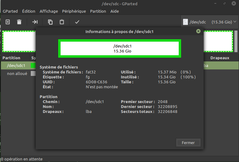

Messages : 3132
Re: Impossible de formater clé USB
qu'est ce que ça dit quand tu cliques droit dans gparted sur la partition de la clé → Information
ne faut il pas avant de formater avec gparted faire → Périphériques → Créer une table de partition ?
franck
Messages : 216
Enregistré le : ven. 25 oct. 2019 20:09
Message par franck »
Information :
Il y a une table de partition "msdos" :
Desktop Dell Optiplex 790 (2012)_LMDE 7 Xfce
Laptop Dell Latitude E5540 (2014)_LMDE 7 Xfce
Messages : 3132
Ok pour la table de partition et apparemment rien d'anormal sur cette partition
